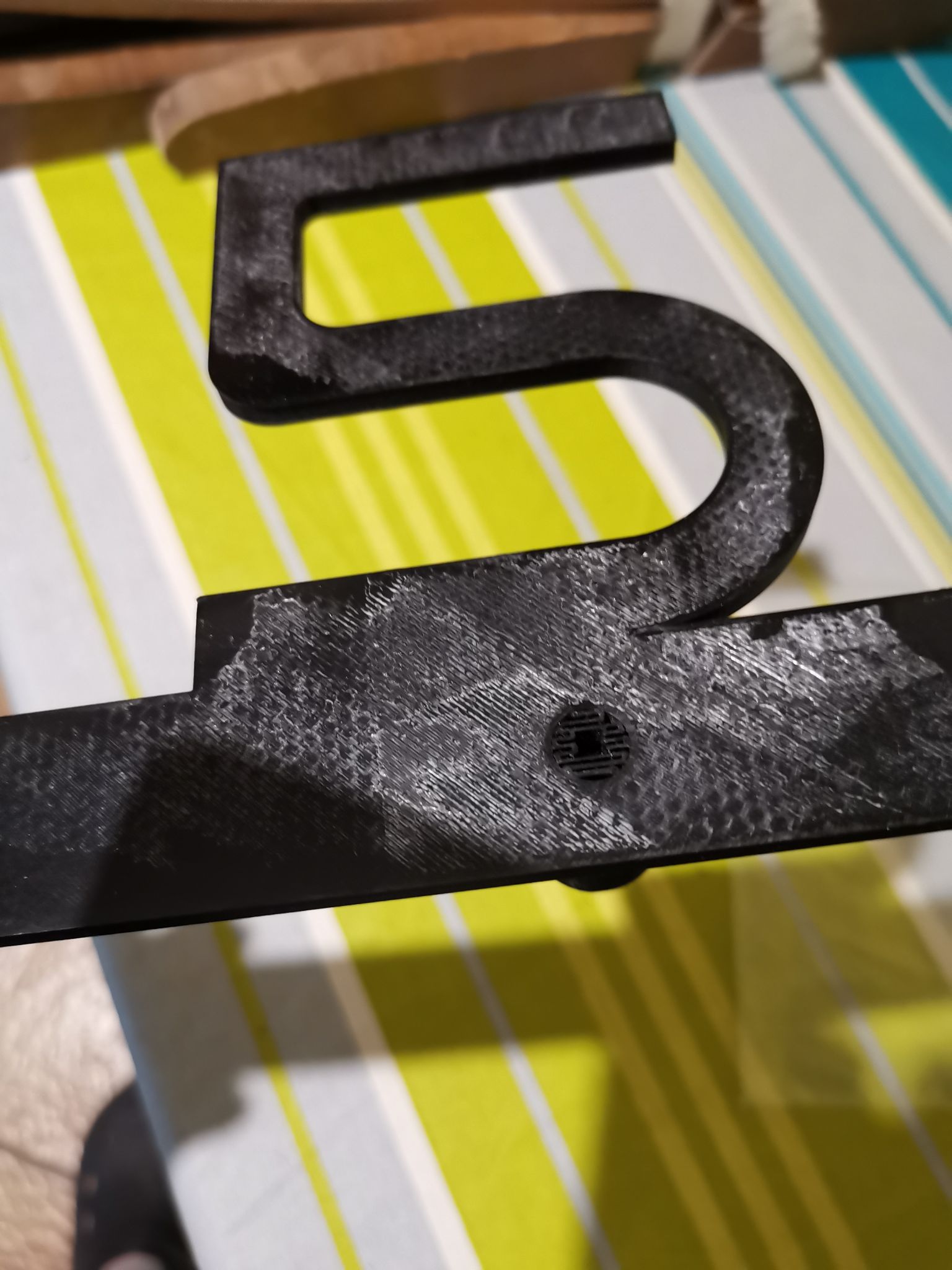

oze09 Posté(e) Mai 25, 2021 Partager Posté(e) Mai 25, 2021 Bonjour, J'ai imprimé ma premier grande pièce ce week-end et j'ai eu des soucis à la décoller du plateau. J'ai bien conscience qu'il faut attendre que ça refroidisse, etc... Mais la, c'était clairement collé ! Pour avoir une finition lisse, j'ai imprimé côté vitre. J'ai donc mis de la laque pour l adhérence, le plastique est du pla. Lorsque j'ai réussi à la décoller, je me suis rendu compte qu'il y avait sur la pièce de la colle ou je ne sais quoi. J'imagine que c'est la laque. J'ai mis la photo en pièce jointe. La pièce est clairement foutue. J'ai essayé de frotter avec de l eau chaude et du savon, ça ne part pas et ça rend mat le côté miroir recherché. Vous auriez une astuce pour enlever cette crasse ? Je devrais imprimer sur un autre bed ? Je cherche à faire qq chose de lisse. À savoir, je me suis un peu emmêlé les pinceaux et l impression à duré 24h... C est beaucoup, peut être que ça a joué sur le résultat. Merci Lien vers le commentaire Partager sur d’autres sites More sharing options...
akoirium Posté(e) Mai 25, 2021 Partager Posté(e) Mai 25, 2021 (modifié) investi dans dans un plateau magnétique PEI (lisse dans ton cas vus ce que tu recherche ... mais les plateaux texturés donne un effet sympas et une meilleure accroche pas dégueu... a toi de voir... )... tu ne le regretteras pas !!! la laque a cheveux ... ce qui marchait le mieux avant le pei .... C'EST FINI POUR MOI !!! Modifié (le) Mai 25, 2021 par akoirium 1 Lien vers le commentaire Partager sur d’autres sites More sharing options...
seblam Posté(e) Mai 26, 2021 Partager Posté(e) Mai 26, 2021 Essaie avec un sèche cheveu, ça peut enlever des traces... Lien vers le commentaire Partager sur d’autres sites More sharing options...
divers Posté(e) Mai 27, 2021 Partager Posté(e) Mai 27, 2021 Sur le PLA c’est la meilleure solution pour déformer ta pièce et la mettre à la benne. Lien vers le commentaire Partager sur d’autres sites More sharing options...
Titouvol Posté(e) Mai 27, 2021 Partager Posté(e) Mai 27, 2021 Le 25/05/2021 at 08:09, oze09 a dit : La pièce est clairement foutue @divers ... Vu son point de vue il ne risque rien à tout tenter ... Le 25/05/2021 at 08:09, oze09 a dit : impression à duré 24h Euh, soit on ne voit qu'un petit bout de la pièce, soit effectivement y'a un souci de paramétrage ! Lien vers le commentaire Partager sur d’autres sites More sharing options...
oze09 Posté(e) Mai 27, 2021 Auteur Partager Posté(e) Mai 27, 2021 Bonjour à tous, Merci pour les propositions ! Je vais tout de même continuer à faire des tests avec la plaque de verre. Avec et sans laque. J'ai un vaporisateur mécanique, pas avec gaz. C'est difficile d être homogène. Effectivement, j'ai eu un soucis de programmation... Couches à 0,05mm...Je m en suis vite rendu compte. Mais j'ai voulu voir ce que ça allait donner Lien vers le commentaire Partager sur d’autres sites More sharing options...
seblam Posté(e) Mai 27, 2021 Partager Posté(e) Mai 27, 2021 Il y a 15 heures, divers a dit : Sur le PLA c’est la meilleure solution pour déformer ta pièce et la mettre à la benne. Faut pas chauffer longtemps et à bonne distance... Lien vers le commentaire Partager sur d’autres sites More sharing options...
Titi78 Posté(e) Mai 27, 2021 Partager Posté(e) Mai 27, 2021 Un coup de flame de briquet très bref permet d'enlever ces marques sur le pla noir 2 Lien vers le commentaire Partager sur d’autres sites More sharing options...
