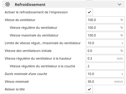

mixer49 Posté(e) Mai 25, 2021 Partager Posté(e) Mai 25, 2021 (modifié) Sur les deux photos, impression du même objet mais pas le même résultats ! Pourquoi une telle différence ? La bobine pour le vilain résultat est récente et ce n'est donc pas dû à une mauvaise conservation. Merci d'avance. Modifié (le) Mai 25, 2021 par mixer49 Lien vers le commentaire Partager sur d’autres sites More sharing options...

PPAC Posté(e) Mai 25, 2021 Partager Posté(e) Mai 25, 2021 La pour moi, cela fait fondu, tu ne dois pas avoir de ventilation d'activé pour l'impression en bleu ... Tu utilise quoi comme trancheur ? Tu a bien mis la ventilation/refroidissement de l'impression a 100% ? le ventilateur fonctionne ? si cura vérifie cela Mais il peut y avoir d'autre causes tu peux aussi avoir un problème d'extrusion ... 1 Lien vers le commentaire Partager sur d’autres sites More sharing options...
