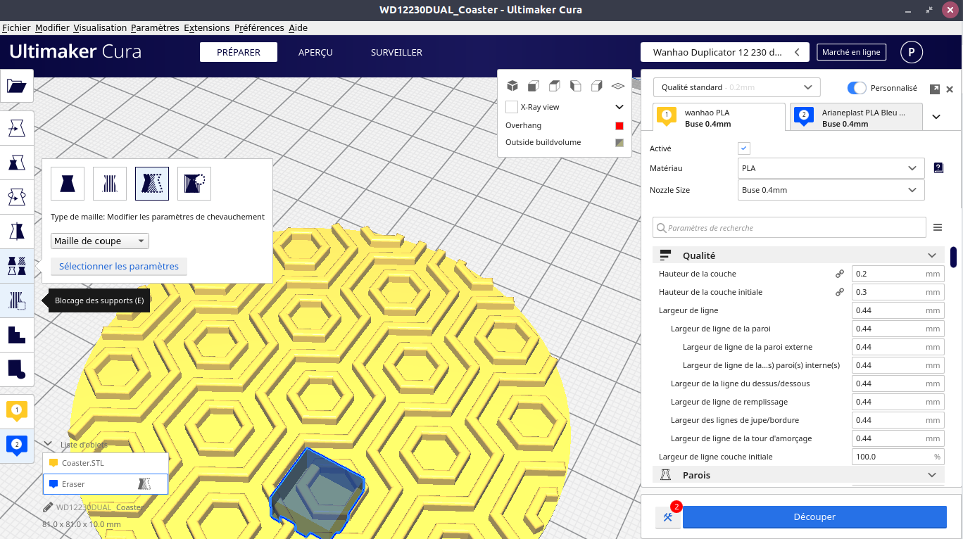

Osakapowaa Posté(e) Mai 26, 2021 Partager Posté(e) Mai 26, 2021 Bonjour à tous, cela fais quelques mois que j'ai un D12/230 Dual et je voulais tester une impression en double couleur. J'ai trouver un modèle de dessous de verre qui me plais bien sur thingiverse et j'aimerais bien l'imprimer en deux couleur. Cependant j'ai cru comprendre qu'il fallait diviser la pièce en deux pour pourvoir imprimer en deux couleur. Cependant, je n'ai pas la connaissance pour diviser une pièce et du coup, j'aimerais savoir si il est possible dans cura de lui dire que à partir de telle couche il doit utiliser l'autre extrudeur pour imprimer avec une autre couleur? Je laisse le fichier en question joins au message. Bonne journée à tous !! Coaster.STL Lien vers le commentaire Partager sur d’autres sites More sharing options...

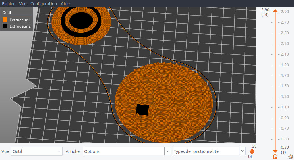

PPAC Posté(e) Mai 26, 2021 Partager Posté(e) Mai 26, 2021 (modifié) Salutation ! Si tu ne part pas d'un model en plusieurs fichiers ou que ton model ne peut pas être divisé en plusieurs morceau avec le plug-ing "Mesh Tools", Il reste la technique de l'utilisation des "Blocage des supports (E)" touche raccourcie E qui permet de créer des cubes de sélection que tu pourra déplacer/redimensionner pour sélectionner la zone voulu. Afin de créer une zone où tu va pouvoir modifier l'attribution de l'extrudeur si avant cela tu lui applique (a la sélection en cour) via "Paramétres par model" une modification des paramètres de chevauchement en Maille de coupe. Se qui normalement après découpage te donnera qq chose dans le genre : Prévisualisation sous PrusaSlicer gcode viewer car je n'ai pas une carte graphique qui permet a cura de me montrer une aperçue avec autre chose que le mode lignes ... Tu remarque la tours de nettoyage / purge qui peut normalement être paramétré. Là pour ce model un changement de filament pourrait être utilisé lors de l'impression avec un seul extrudeur, mais de base pas possible sur la D12 cf : Modifié (le) Mai 26, 2021 par PPAC 1 1 Lien vers le commentaire Partager sur d’autres sites More sharing options...
Osakapowaa Posté(e) Mai 26, 2021 Auteur Partager Posté(e) Mai 26, 2021 (modifié) Ok c'est bien ce que je pensais. je pense que le plus simple reste de faire une pause et de changer le filament. Mais merci pour la technique je ne connaissait pas. Modifié (le) Mai 26, 2021 par Osakapowaa Lien vers le commentaire Partager sur d’autres sites More sharing options...
