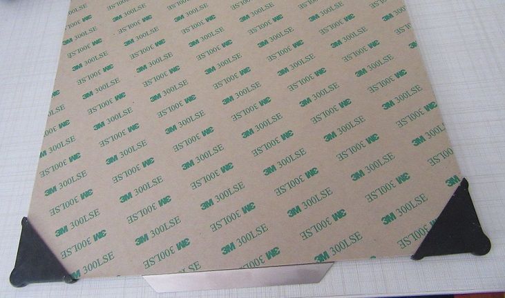

bp006 Posté(e) Mai 26, 2021 Partager Posté(e) Mai 26, 2021 Bonjour, je viens de recevoir mon plateau PEI pour Ender 3 La base autocollante, se met elle directement sur la plaque chauffante, ou faut il l'installer sur l'utrabase, et dans ce cas faire des découpes dans le PEI pour le passage des agrafes Lien vers le commentaire Partager sur d’autres sites More sharing options...
Idealnight Posté(e) Mai 26, 2021 Partager Posté(e) Mai 26, 2021 (modifié) tu colles ta "plaque" aimantée directement sur le support alu du bed. Ainsi ta plaque PEI viendra se poser en magnétisme dessus. Modifié (le) Mai 26, 2021 par Idealnight 1 Lien vers le commentaire Partager sur d’autres sites More sharing options...

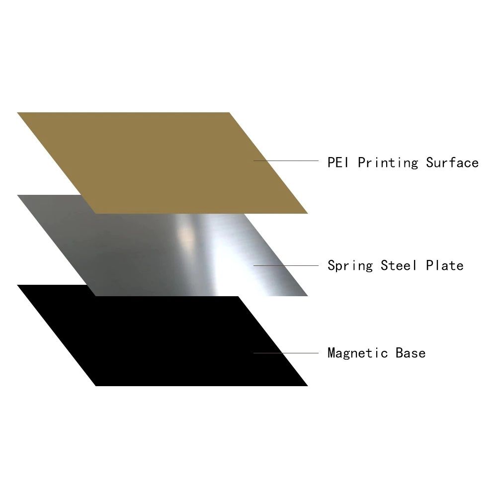

bp006 Posté(e) Mai 26, 2021 Auteur Partager Posté(e) Mai 26, 2021 @Idealnight merci a toi Je me rend compte a l'installation que ce n'est pas vraiment ce a quoi je m'attendais J'ai un plateau métallique qui se colle donc sur le plateau chauffant, et une plaque souple magnétisée d'un coté et autocollante de l'autre. Est ce bien cela le plateau PEI? Car collant comme c'est, je me demande bien comment tu peux glisser ta feuille pour faire le niveau? Lien vers le commentaire Partager sur d’autres sites More sharing options...

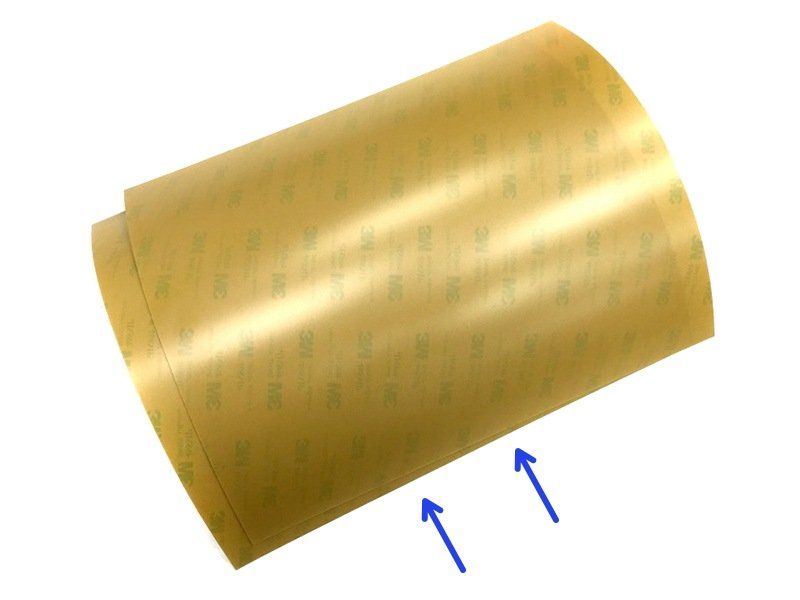

Kachidoki Posté(e) Mai 26, 2021 Partager Posté(e) Mai 26, 2021 (modifié) Salut, As-tu le lien de ce que tu as acheté ? Vu comme ça, il semblerait que tu ais une base magnétique à coller sur ton lit chauffant, et une tôle flexible "nue" qui vient s'y coller par magnétisme, mais pas de feuille de PEI, qui serait à coller sur la tôle. Sauf si elle est déjà collé sur la tôle, cachée sur la photo. Le PEI n'est pas collant du tout, c'est comme une feuille épaisse de transparent, de couleur jaunâtre translucide. EDIT: Ajout photo Modifié (le) Mai 26, 2021 par Kachidoki Lien vers le commentaire Partager sur d’autres sites More sharing options...
bp006 Posté(e) Mai 26, 2021 Auteur Partager Posté(e) Mai 26, 2021 (modifié) Il y a 2 heures, Kachidoki a dit : As-tu le lien de ce que tu as acheté ? Lit d'impression magnétique énergétique 220/235/310x310mm, feuille d'acier à ressort, lit chauffant, plaque de construction PEI + Base pour imprimante 3D Ender 3 5/ | AliExpress a moins que j'ai raté qqchose, c'est bien du PEI annoncé Modifié (le) Mai 26, 2021 par bp006 Lien vers le commentaire Partager sur d’autres sites More sharing options...
bernard3D Posté(e) Mai 26, 2021 Partager Posté(e) Mai 26, 2021 Dans ta commande, conformément au lien donné tu dois recevoir 3 éléments: une feuille PEI une fine tôle d'acier souple sur laquelle tu colles la feuille PEI (il est possible que la feuille PEI soit déjà préinstallée) une base magnétique en caoutchouc à coller sur le lit chauffant. S'il manque un élément voir avec le vendeur. 1 Lien vers le commentaire Partager sur d’autres sites More sharing options...
Kachidoki Posté(e) Mai 26, 2021 Partager Posté(e) Mai 26, 2021 (modifié) Pourtant tu as un descriptif clair, avec photos, il y a 3 parties : EDIT: grillé Modifié (le) Mai 26, 2021 par Kachidoki 1 Lien vers le commentaire Partager sur d’autres sites More sharing options...
jmarie3D Posté(e) Mai 26, 2021 Partager Posté(e) Mai 26, 2021 (modifié) J'ai installé le même sur mon Anet. La feuille de PEI était déjà collée sur la plaque métallique. Heureusement parce que je crois que ça aurait été une galère. D'ailleurs c'est précisé dans le lien: Citation Articles inclus: Feuille d'acier à ressort pré-appliquée feuille PEI + plaque de caoutchouc magnétique Il a suffi de coller (avec précision) la base magnétique noire sur le lit chauffant. La plaque métallique se pose dessus, PEI vers le haut. Je ne me souviens plus, il faut peut-être enlever une feuille de protection sur le PEI (marquée 3M). Modifié (le) Mai 26, 2021 par jmarie3D 1 Lien vers le commentaire Partager sur d’autres sites More sharing options...
bp006 Posté(e) Mai 26, 2021 Auteur Partager Posté(e) Mai 26, 2021 (modifié) ça y est j'ai pigé. Ce que je croyais être le plateau d'impression est en fait la partie qui se colle. Une mince feuille de PEI est bien déjà collée sur la plaque métallique. Merci a vous 3 de m'avoir rassuré Modifié (le) Mai 26, 2021 par bp006 Lien vers le commentaire Partager sur d’autres sites More sharing options...
Kachidoki Posté(e) Mai 26, 2021 Partager Posté(e) Mai 26, 2021 il y a 33 minutes, jmarie3D a dit : La feuille de PEI était déjà collée sur la plaque métallique. C'est pas toujours évident les descriptifs chinois : Citation Comment l'utiliser? Après avoir appliqué la feuille PEI sur notre feuille d'acier inoxydable à ressort spécial, vous pouvez simplement utiliser 4 clips ou aimants pour la maintenir sur le lit chauffant, puis profiter de l'impression. Mais bon à d'autres endroits ils disent que c'est pré-appliqué, et même sans bulle. Lien vers le commentaire Partager sur d’autres sites More sharing options...
