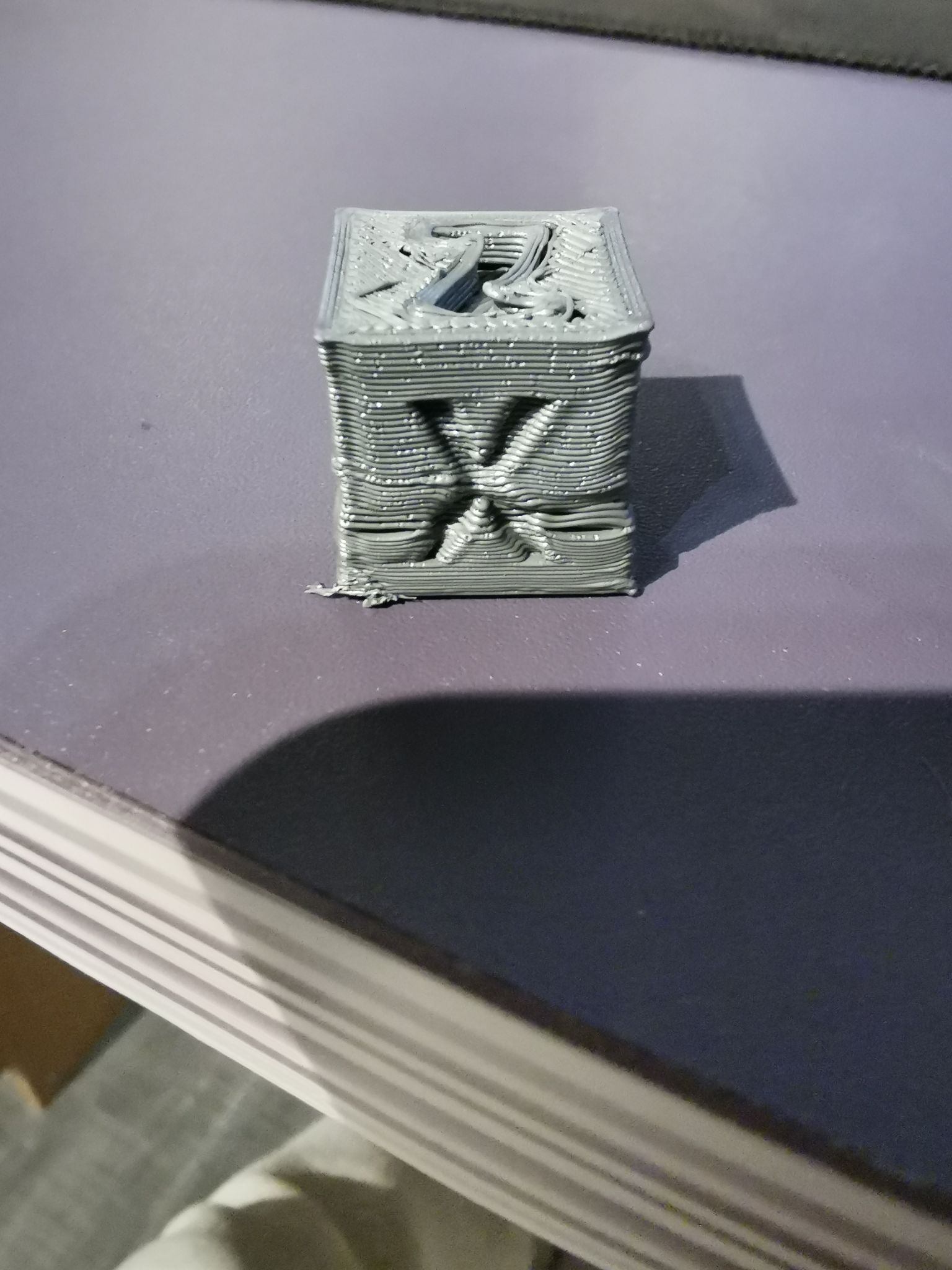

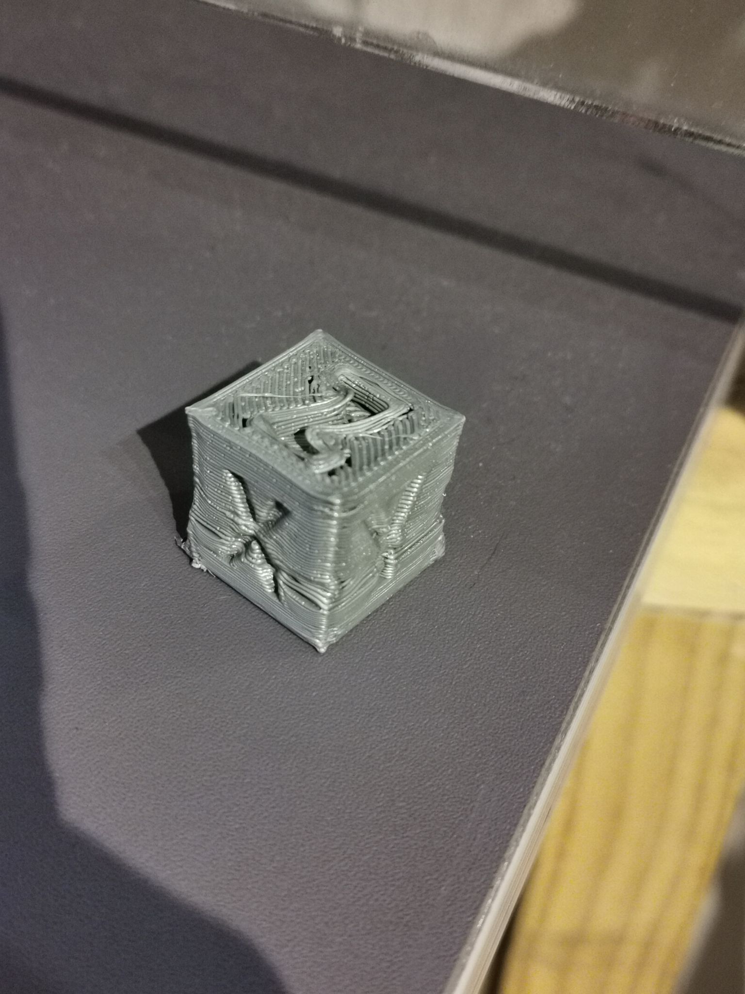

CheneEpice4480 Posté(e) Mai 26, 2021 Partager Posté(e) Mai 26, 2021 Bonjour, je me permet d'écrire sur ce forum car en effet j'ai quelques soucis avec les impression de mon imprimante 3d. d'abord quelques paramètres de mon imprimante : -Alphawise u30 , PLA 205,220 degrés - 60.40 j'utilise cura avec des paramètres de bases 0.4mm , plateau à 60 degrés , buse à 210 et extrudeur à 380 pas/mm Donc voila , j'ai tenté de régler le plateau , la vitesse d'extrusion mais rien ne vas… des photos à l'appuie ! j'ai donc besoin de l'aide de la commu ! merci d'avance Cordialement Lien vers le commentaire Partager sur d’autres sites More sharing options...
PPAC Posté(e) Mai 26, 2021 Partager Posté(e) Mai 26, 2021 (modifié) Salutation ! WHaou super effet ! enfin oui il y a des truc très étrange ... Tu semble cumuler un défaut de refroidissement, une sur extrusion, une température d'impression trop haute, un filament humide, une tension de courroie a revoir ... mais bon je me trompe surement car cela fait beaucoup ... Par ou commencer ... La ventilation de l'impression et la température d'impression ... Le ventilateur fonctionne bien ? la capteur de température donne t'il une température cohérente a froid ? puis Enfin pour d'autre pistes, des guides visuel de défauts d'impressions : https://www.simplify3d.com/support/print-quality-troubleshooting/https://www.grossiste3d.com/content/27-identifier-et-corriger-les-defauts-d-impressionhttps://all3dp.com/1/common-3d-printing-problems-troubleshooting-3d-printer-issues/https://rigid.ink/pages/ultimate-troubleshooting-guide/https://reprap.org/wiki/Print_Troubleshooting_Pictorial_Guidehttps://cults3d.com/fr/blog/articles/identifier-corriger-defauts-problemes-impression-3Dhttps://wiki.logre.eu/index.php/RepRap_printDoctorhttp://www.geeetech.com/blog/2016/12/troubleshooting-guide-to-19-common-3d-printing-problemspart-one/https://support.ultimaker.com/hc/en-us/sections/360003695960-3D-Printshttps://support.3dverkstan.se/article/23-a-visual-ultimaker-troubleshooting-guide Sinon, tout en bas de la liste de l'extension Cura «Settings Guide», se trouve une section «Troubleshooting». Modifié (le) Mai 26, 2021 par PPAC 1 Lien vers le commentaire Partager sur d’autres sites More sharing options...
CheneEpice4480 Posté(e) Mai 26, 2021 Auteur Partager Posté(e) Mai 26, 2021 merci pour les informations ! le système de refroidissement été effectivement pas complet mais malgré la remise ne place le problème persiste.. J'ai essayé de descendre la taux d'extrusion qui est de base a 415 je l'ai mis a 350 mais cela ne change rien.. je ne sais pas si tu as d'autres idées ? Merci ^^ Lien vers le commentaire Partager sur d’autres sites More sharing options...

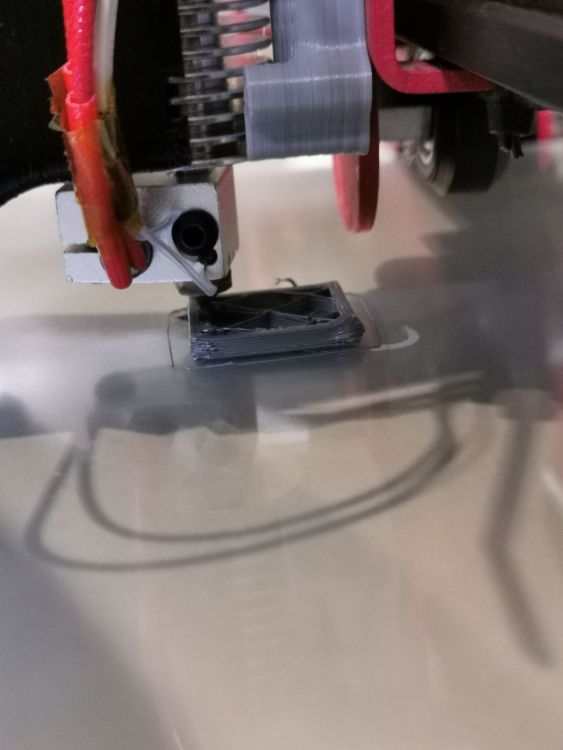

Idealnight Posté(e) Mai 26, 2021 Partager Posté(e) Mai 26, 2021 (modifié) taux d'extrusion ? tu veux dire les e-steps ? As-tu lu et appliqué le tuto que @PPAC t'a posté ? C'est normal que ton bloc de chauffe soit de travers ou c'est juste une impression de ma part ? Modifié (le) Mai 26, 2021 par Idealnight 1 Lien vers le commentaire Partager sur d’autres sites More sharing options...
Titouvol Posté(e) Mai 26, 2021 Partager Posté(e) Mai 26, 2021 Petites questions : Est elle neuve ou achetée d'occasion ? As tu déjà réussi à imprimer quelque chose ou c'est ta première impression ? A l'achat, l'assemblage consistait juste à monter le portique sur la base ou c'était plutôt un gros Légo avec plein de choses à assembler ? 1 Lien vers le commentaire Partager sur d’autres sites More sharing options...
raoullevert Posté(e) Mai 26, 2021 Partager Posté(e) Mai 26, 2021 Ah oui pas mal. Mais le cube a été déformé comme ça quand tu l'as enlevé , non ? Déjà un filament qui fait des bulles comme ça, c'est du jamais vu pour vu ! Lien vers le commentaire Partager sur d’autres sites More sharing options...
