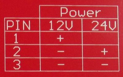

Juli3n Posté(e) Juillet 12, 2016 Partager Posté(e) Juillet 12, 2016 Bonjour @Fyx Ton heatbed n'est pas bien cablé car tu est en 12V. http://fyx-addict3d.blogspot.fr/2016/04/montage-de-lelectronique-megaramps-14.html Tu as cablé 1 et 2 alors qu' il faut souder le + sur le 1 et le - sur le 2 et 3. @+ Boboss Lien vers le commentaire Partager sur d’autres sites More sharing options...

Fyx Posté(e) Juillet 12, 2016 Partager Posté(e) Juillet 12, 2016 Il y a 15 heures, BOBOSS a dit : Bonjour @Fyx Ton heatbed n'est pas bien cablé car tu est en 12V. http://fyx-addict3d.blogspot.fr/2016/04/montage-de-lelectronique-megaramps-14.html Tu as câblé 1 et 2 alors qu' il faut souder le + sur le 1 et le - sur le 2 et 3. @+ Boboss si si no souci, tout est câblé comme il faut, juste que sur la photo tu ne vois pas l'autre coté du bed ou le fil passe de 2 à 3 et qui est soudé sur l'autre face. GEEETECH joker pour la replikeo voir la... aille les frais de douane je trouve , j'ai commandé mon fil et mes moteurs en france et le reste au pays du soleil tu as même cette version full métal http://www.thingiverse.com/thing:1528308 sinon voila ma bom, avec tout le détail, j'ai pas vérifié les liens mort. https://docs.google.com/spreadsheets/d/1ThvS02CGizWsS1xhdvjA1j0_HqYkBuOGC0-0PUD_llQ/pubhtml?gid=0&single=true Lien vers le commentaire Partager sur d’autres sites More sharing options...
Juli3n Posté(e) Juillet 13, 2016 Partager Posté(e) Juillet 13, 2016 Bonjour @Fyx, Ah ok, précise le , car des débutants pourraient faire l'erreur en parcourant la page. @+ Boboss Lien vers le commentaire Partager sur d’autres sites More sharing options...
