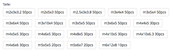

ACFFRIE Posté(e) Aout 11, 2021 Partager Posté(e) Aout 11, 2021 Le 30/5/2021 at 16:32, Jonathan06 a dit : Pour les inserts j 'ai déjà donné le lien et les vis, c'est les mêmes qui sont réutilisées. Le lien que tu as donné comporte plusieurs tailles d'inserts. Peux tu me donner la taille que tu as pris? Sinon je serais curieux de savoir si tu as fait un test d'angle et, dans ce cas, à quel angle maximal arrive tu. J'ai aussi l'intention de modifier la ventilation de la D12 et l'angle obtenu me semble vraiment intéressant, j'aimerais pouvoir imprimer au max sans supports. Et j'ai aussi une autre question : est-il nécessaire de l'imprimer en PETG ou c'est possible en PLA? Je n'arrive toujours pas à imprimer le PETG correctement. Lien vers le commentaire Partager sur d’autres sites More sharing options...
Jonathan06 Posté(e) Aout 11, 2021 Auteur Partager Posté(e) Aout 11, 2021 il y a 1 minute, Azzedesign a dit : Le lien que tu as donné comporte plusieurs tailles d'inserts. Peux tu me donner la taille que tu as pris? Sinon je serais curieux de savoir si tu as fait un test d'angle et, dans ce cas, à quel angle maximal arrive tu. J'ai aussi l'intention de modifier la ventilation de la D12 et l'angle obtenu me semble vraiment intéressant, j'aimerais pouvoir imprimer au max sans supports. Et j'ai aussi une autre question : est-il nécessaire de l'imprimer en PETG ou c'est possible en PLA? Je n'arrive toujours pas à imprimer le PETG correctement. Vous le prix que ça coûte je te conseille de prendre du M2.5 et du M3 ça sert toujours. Pour la longueur moi j'ai pris les plus courts. Je ne sais pas de quelle angle tu parles... Tout peut d'imprimer en pla sauf peut être les deux mandibules. Mais tu peux essayer, moi je l'ai imprimé en abs. 1 Lien vers le commentaire Partager sur d’autres sites More sharing options...
