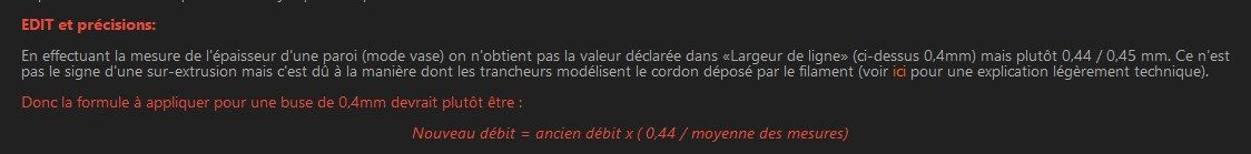

guibo Posté(e) Mai 31, 2021 Partager Posté(e) Mai 31, 2021 Il y a 20 heures, Jonathan06 a dit : mecanique moteur engrenage etc... Une fois l'extruduer calibrer ainsi j'ajuste le flow/debit sous Cura pour avoir une impression juste. Pour cela j'imprime un cube en mode spirale sans top et bottom avec une largeur de ligne à 0.4mm, puis je mesure au pied à coulisse et je dois avoir entre 0.44mm et 0.45mm, si ce n'est pas le cas j'ajuste le débit jusqu'a ce que je trouve la bonne vaeur. pourquoi 0.44? j'ai lu sur d'autre site qu'on devait avoir 0.40... donc résultat je ne sais plus comment calibrer le flow. https://teachingtechyt.github.io/calibration.html#flow Lien vers le commentaire Partager sur d’autres sites More sharing options...
Jonathan06 Posté(e) Mai 31, 2021 Partager Posté(e) Mai 31, 2021 il y a 22 minutes, guibo a dit : pourquoi 0.44? j'ai lu sur d'autre site qu'on devait avoir 0.40... donc résultat je ne sais plus comment calibrer le flow. https://teachingtechyt.github.io/calibration.html#flow Au fait d'un slicer à l'autre ce n'est pas la même valeur qu'il faut s'attendre à avoir, car il ne calcul pas de la même façon la largeur de ligne. Pour faire simple sous cura la largeur de ligne correspond à la parti plate de la ligne extrudé alors que dans réalité c'est un boudin avec les extrémité arrondi qui est extrudé. J'avais vu une formule de calcul qui expliquait pourquoi c'est 0.44 à 0.45 mais je ne la retrouve plus. 1 Lien vers le commentaire Partager sur d’autres sites More sharing options...
guibo Posté(e) Mai 31, 2021 Partager Posté(e) Mai 31, 2021 il y a 50 minutes, Jonathan06 a dit : Au fait d'un slicer à l'autre ce n'est pas la même valeur qu'il faut s'attendre à avoir, car il ne calcul pas de la même façon la largeur de ligne. Pour faire simple sous cura la largeur de ligne correspond à la parti plate de la ligne extrudé alors que dans réalité c'est un boudin avec les extrémité arrondi qui est extrudé. J'avais vu une formule de calcul qui expliquait pourquoi c'est 0.44 à 0.45 mais je ne la retrouve plus. ok merci, et j'ai trouvé l'info: Lien vers le commentaire Partager sur d’autres sites More sharing options...
fran6p Posté(e) Mai 31, 2021 Partager Posté(e) Mai 31, 2021 Il y a 7 heures, guibo a dit : pourquoi 0.44? C'est indiqué dans ce tutoriel : Lien vers le commentaire Partager sur d’autres sites More sharing options...
