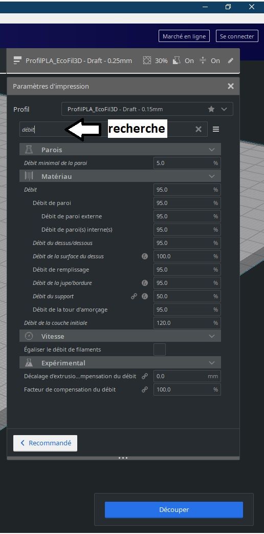

LaurentB Posté(e) Mai 30, 2021 Partager Posté(e) Mai 30, 2021 Bonjour J'imprime une pièce avec une ender3 pro. J'ai imprimé une première fois sans support et le résultat est à droite sur la photo (la pièce est vue de coté avec une impression allant de la gauche vers la droite). J'ai ajouté les supports d’impression proposés par défaut par cura et le résultat est à gauche sur la photo. Comment paramétrer les supports pour qu'ils soient faciles à retirer? Merci Lien vers le commentaire Partager sur d’autres sites More sharing options...
Rlv Posté(e) Mai 30, 2021 Partager Posté(e) Mai 30, 2021 Salut, En théorie les supports s'enlèvent sans trop de problème (à la main la plupart du temps). En voyant tes pièces il y a apparemment plusieurs soucis : un peu de sur-extrusion et ta pièce est tordue ? (warp). Pour imprimer des supports t faire en sorte qu'ils s'enlèvent facilement il faut bien calibrer sa machine et surtout ne pas imprimer trop chaud. 1 Lien vers le commentaire Partager sur d’autres sites More sharing options...

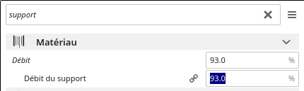

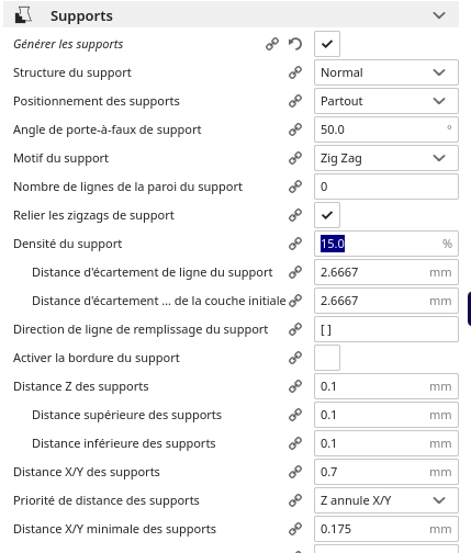

remibora Posté(e) Mai 30, 2021 Partager Posté(e) Mai 30, 2021 (modifié) Salut @LaurentB, Tu peux réduire le débit des supports jusqu'à 50% pour faciliter l'extraction, avec une densité de 3mm. Modifié (le) Mai 30, 2021 par remibora 1 Lien vers le commentaire Partager sur d’autres sites More sharing options...
LaurentB Posté(e) Mai 30, 2021 Auteur Partager Posté(e) Mai 30, 2021 Merci pour les réponses. La planéité de la pièce est correcte (c'est un effet d'optique) Où règle-t-on le débit des supports et la densité? Merci Lien vers le commentaire Partager sur d’autres sites More sharing options...
PPAC Posté(e) Mai 30, 2021 Partager Posté(e) Mai 30, 2021 (modifié) pour comprendre l'impacte des paramétrés de Cura, je te conseil d'installer le plugin/extension "Settings Guide" (les textes sont traduit en fr. malgré le nom du plugin en anglais) depuis le "marché en ligne" sous cura ! (il te faudra créer un compte Ultimaker ...) Il faut probablement mettre la visibilité des paramètres a "All" ou "Expert" Et alors tu trouvera surement cela Mais il vaut mieux avoir un débit et un extrudeur bien calibré ... Modifié (le) Mai 30, 2021 par PPAC 1 Lien vers le commentaire Partager sur d’autres sites More sharing options...
remibora Posté(e) Mai 30, 2021 Partager Posté(e) Mai 30, 2021 (modifié) En complément de la réponse de @PPAC (avant sa modif ), quand tu sais pas où c'est, tu lui demandes : Citation oups , c'était débit du support au singulier ... Modifié (le) Mai 30, 2021 par remibora 1 Lien vers le commentaire Partager sur d’autres sites More sharing options...
