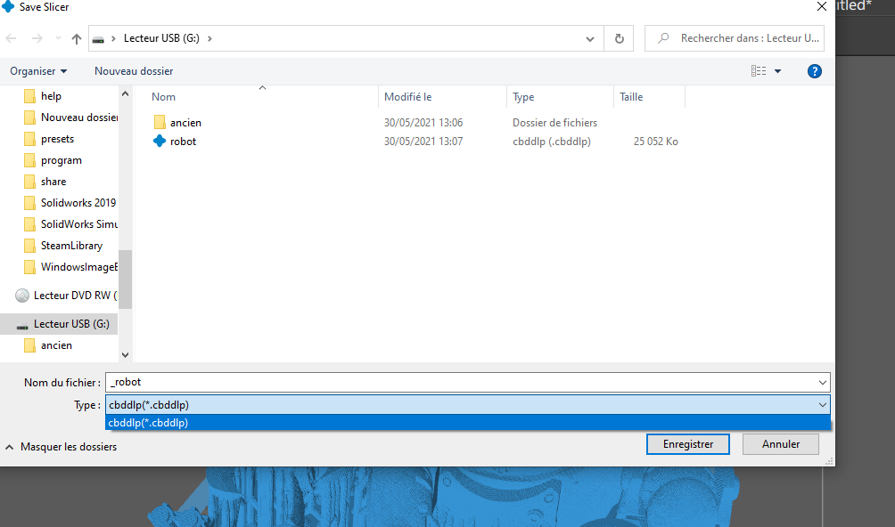

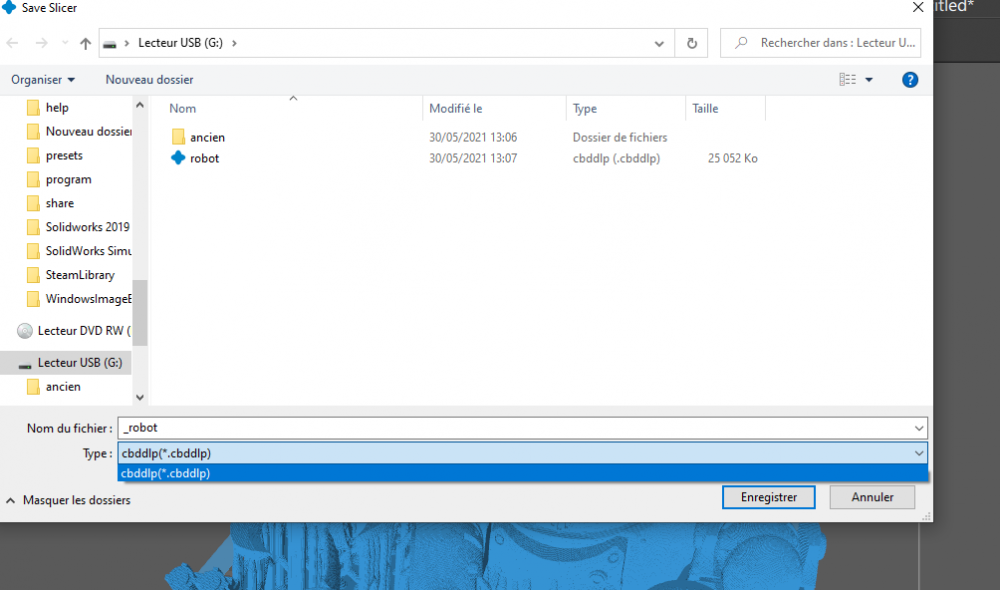

Narzalion Posté(e) Mai 30, 2021 Partager Posté(e) Mai 30, 2021 Bonjour, J'ai acheté une elegoo mars 2 il y a peu et j'ai un problème pour imprimer mes fichiers. Je fais mon découpage sur chitubox et l'enregistre sur ma clef mais quand je vais sur mon imprimante lorsque je veux lancer ce fichier je n'ai pas de prévisualisation (chose que j avais sur l'elegoo mars 1) et une fenètre s'ouvre avec comme texte un simple point d'interrogation et un bouton confirmer. Quand j’appuie sur confirmer il ne se passe rien. J'ai réussis à lancer l'impression de la pièce de test d'elegoo mars mais je n'avais pas de prévisualisation non plus. Quelqu'un aurait une idée de ce qui cloche ? Lien vers le commentaire Partager sur d’autres sites More sharing options...
Solution PPAC Posté(e) Mai 30, 2021 Solution Partager Posté(e) Mai 30, 2021 (modifié) Salutation ! Tu aura peut être des pistes de solution avec cela Tiens nous au jus et bonne continuation ! Modifié (le) Mai 30, 2021 par PPAC Lien vers le commentaire Partager sur d’autres sites More sharing options...
Narzalion Posté(e) Mai 30, 2021 Auteur Partager Posté(e) Mai 30, 2021 (modifié) Alors j'ai bien l'air d'avoir le même problème que lui. J'ai voulu essayer de changer le format de mon découpage en .ctb mais je n'ai que le cbddlp de dispo. Modifié (le) Mai 30, 2021 par Narzalion Lien vers le commentaire Partager sur d’autres sites More sharing options...
PPAC Posté(e) Mai 30, 2021 Partager Posté(e) Mai 30, 2021 Prendre la dernière version ? https://www.chitubox.com/en/download/chitubox-free Et aussi éviter de sauvegarder directement sur la clé USB (qu'il faudra changer car surement de mauvaise qualité) mais bien sur le disque local puis copier le fichier vers la clé USB et bien éjecter ... Lien vers le commentaire Partager sur d’autres sites More sharing options...
Narzalion Posté(e) Mai 30, 2021 Auteur Partager Posté(e) Mai 30, 2021 (modifié) Alors j'ai enfin réussis à imprimer c’était effectivement une histoire de format de fichier (merci beaucoup !). Par contre là où j'ai un soucis c'est que maintenant sur mon PC j'ai chitubox 1.6.1 et 1.8.1. Je n'arrive pas à ouvrir mes fichiers directement sur 1.8.1. Un glisser du fichier dans la fenêtre ne fonctionne pas et un "ouvrir avec" ne fonctionne pas non plus. Si je désinstalle chitubox 1.6.1 je peux juste plus ouvrir mes fichiers. Modifié (le) Mai 30, 2021 par Narzalion Lien vers le commentaire Partager sur d’autres sites More sharing options...
