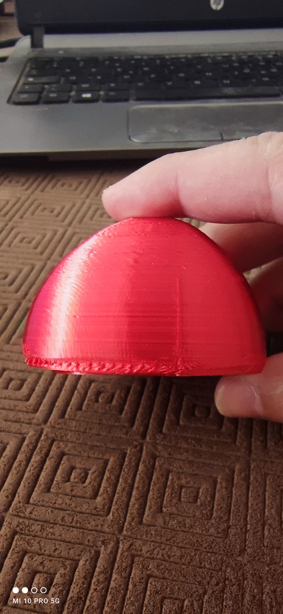

Stéphane Soriano Posté(e) Mai 30, 2021 Partager Posté(e) Mai 30, 2021 Bonjour les printers, Je reviens vous embeter J'ai mis une photo pour expliquer mon probleme J'ai un souci sur les 2 / 3 premiers mm d'impression comme vous pouvez le voir et je n'arrive pas à savoir d'ou cela vient Le plateau est bien reglé, la piece sur la photo est "articulé" sur la face inferieur et aucun accrochage au niveau du mouvement Le probleme se resoud de lui meme apres ces 2 / 3 premiers mm en hauteur Si quelqu'un a une idée ? ou besoin d'information sur mon parametrage ? Je ne sais meme pas quoi vous donner comme info Merci Steph Lien vers le commentaire Partager sur d’autres sites More sharing options...
billedeclown01 Posté(e) Juin 5, 2021 Partager Posté(e) Juin 5, 2021 Salut, J'ai eu un problème semblable sur la U20 et cela venait d'un excentriques un poil trop serrés sur l'axe z. Pas sûr que ce soit ça dans ton cas mais c'est une piste.Envoyé de mon One Plus Nord en utilisant Tapatalk Lien vers le commentaire Partager sur d’autres sites More sharing options...
