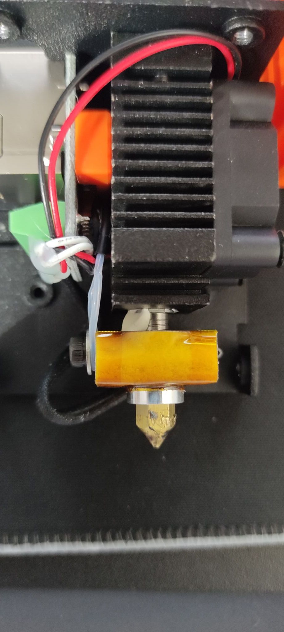

Je possède une Wahnao D12 depuis moins de deux semaines. Je précise que je débute totalement dans l'impression 3D.
Apres quelques impressions, je commence à rencontrer des difficultés pour imprimer. Le PLA n'adhère plus au plateau, je me dis que c'est bizarre. Hop calibrage plateau etc. Rien n'y fait.
Je teste avec de la laque, je change de filament, je fais moultes vérifications et même en débouchant la buse avec la petite aiguille, ça coule mais voilà...
Je commande donc de nouvelles buses, je démonte tout ça. Et là...
J'ai l'impression que le PTFE a décidé de se barrer en vacances.
Apres vous, est-ce bien du PTFE qui bloquerait tout ça ? Comment changer ça en étant un débutant de compétition ?

Après démontage, j'ai l'impression que le dépôt blanc n'est pas du PTFE, ça colle presque aux doigts... (pas de mauvaises images en tête svp !)
Qu'est ce que cela pourrait être ? J'ai peur d'avoir fait une connerie en retirant le gros bout 😭

il y a 3 minutes, FloorentinR a dit :
Il semble qu'il y a usage de colle de pistolet a colle pour fixer les câbles et/ou connecteur ... il se peut que se soit cette colle qui a fondue et coulé ...

il y a 2 minutes, PPAC a dit :
J'ignore si c'est effectivement un résidu de colle ou autre mais après vérification sur le site de Wahnao, dans le kit vendu on ne voit aucune trace de ce que j'ai sur la photo dans mon premier post...

Je te confirme que le pâté blanc je l'ai aussi sur ma tête. J'ai eu peur que ce soit du PLA blanc qui a voulu se faire la malle... Mais en y regardant de plus près ca semble fait exprès mais j'en ignore l'utilité.

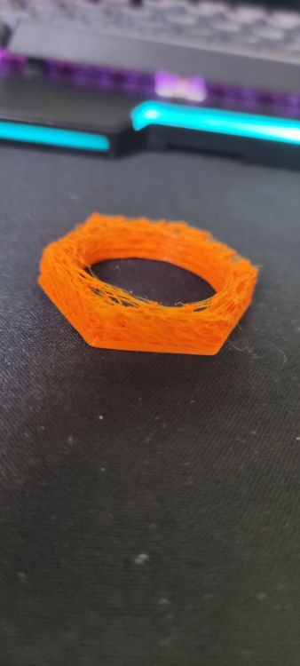

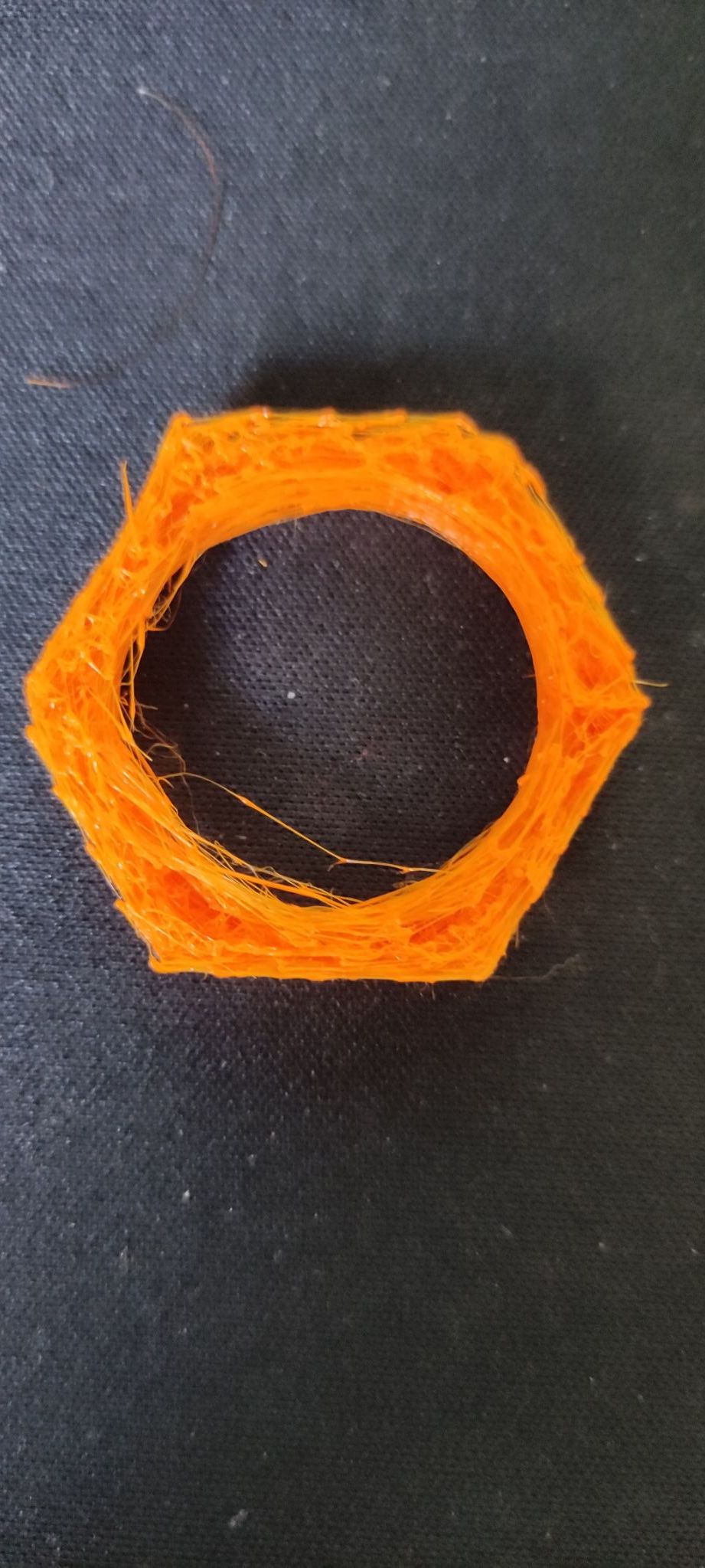

il y a 26 minutes, FloorentinR a dit :
Exemple d'un print...
Hum non un problème de carte SD créé plutôt un genre de gèle/freeze de l'imprimante, là il semble y avoir un problème d'extrusion ...

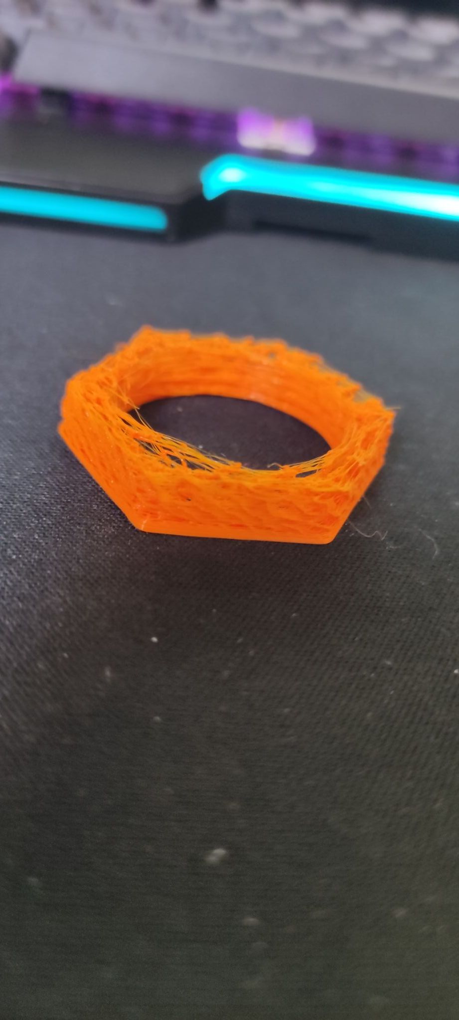

il y a 18 minutes, FloorentinR a dit :
La carte SD jouerait un rôle aussi par rapport au fait que la première couche n'accroche pas et que mes prints soient dégueulasses ?
ça c'est de la sous-extrusion de malade... en admettant que ton extrudeur soit correctement calibré, que rien n’empêche le bon déroulement du filament et que ton slicer est lui aussi bien paramétré, j'opterai pour un bouchage partiel de la hot-end

Pour moi ton problème est clair comme de l'eau de roche.
Ton morceau de tube ptfe à l'intérieur de ton hotend est trop court, du filament ramollis  se depose entre la buse et le tube ptfe, ce qui crée une sous-extrusion évidentes sur tes photos.
Démonte ton hotend, nettoies le tout, remplace le tube comme indiqué dans le tuto cité au dessus, et tu n'auras plus de problème 😉

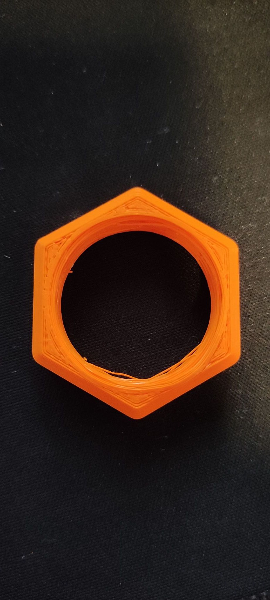

Bon, après moultes essais, quelques prières et de nombreux noms d'oiseaux digne d'un ornithologue confirmé, j'ai enfin réussi à virer mon tube PTFE et à procéder au remplacement.
Maintenant, place au remontage de l'ensemble, réglage plateau et on va lancer un test !
  • J'aime 2
Lien vers le commentaire
Partager sur d’autres sites
Bonsoir à tous!
Petit retour sur les précédentes modifications.
Après avoir changer le PTFE, procéder au réglage du plateau, m'ouvrir une bière et insérer le filament...
Ça fonctionne ! Le résultat est pas trop mal. Je pense que les petits defaults sont du à l'utilisation du slicer dont j'ai encore quelques difficultés à utiliser !

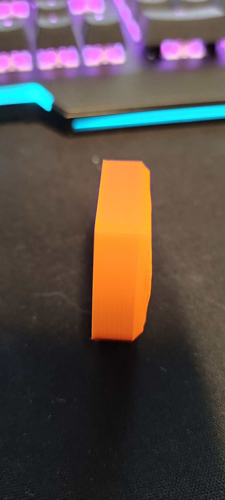

Le 06/06/2021 at 20:34, FloorentinR a dit :
Bonsoir à tous!
Je pense que tu as soit un petit problème de légère sous-extrusion ou bien température trop basse!

Le 07/06/2021 at 20:36, Jonathan06 a dit :
En ce qui concerne la température, j'utilise du PLA Amazon Basics et d'après les tests que j'ai pu faire, la température idéale est de 190°C buse et 50°C plateau. En tout cas, pour le rouge transparent. Pour le orange, il est possible de pousser à 210°C.
Mais j'ai remarqué que la sous-extrusion est dû au support bobine parce qu'elle est trop large pour le support original de la D12. (Je parle des bobines Amazonbasics 1KG)
J'attends de recevoir mes roulements de la part d'Amazon (décidément...) pour imprimer un support bobine plus adapté et cela devrait probablement régler mon problème. C'est à voir prochainement 🙂

Le 08/06/2021 at 20:43, FloorentinR a dit :
La legère sous-extrusion peut en effet venir du dérouleur de bobine.
