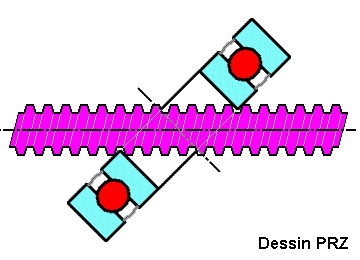

Tortue Posté(e) Aout 5, 2016 Partager Posté(e) Aout 5, 2016 Mais effectivement pour moi, le problème du rattrapage du jeu est toujours le même, même sur une tige trapézoïdale. donc soit il faut faire le même système que sur la dago actuellement : 2 écrous pour tige trapézoïdale avec ressort au milieu (ce qui n'est pas le cas dans ce Kit) soit il faut passer sur la vis à bille (mais la c'est pas le même budget ) Sinon il reste la vis à bille du pauvre: un système avec un roulement incliné dans les filets de la vis trapézoïdale imaginée par Victor Sendas. On obtient en théorie un mouvement fluide et sans jeu capable de rivaliser avec une vis à bille, mais pour un coût très largement inférieur. J'aime énormément l'idée, maintenant il faut arriver à modéliser un truc pour fixer le chariot à ce roulement incliné. quand j'aurais ma disco, je vais fort probablement me pencher là-dessus 1 Lien vers le commentaire Partager sur d’autres sites More sharing options...

Tortue Posté(e) Aout 5, 2016 Partager Posté(e) Aout 5, 2016 il y a 10 minutes, kornichon a dit : C'est ce que j'ai acheté la qualité est correct à ce prix là et après vérification sur un marbre les axes sont niquel et pas de jeu sur l’écrou? sans anti-backlash Lien vers le commentaire Partager sur d’autres sites More sharing options...
kornichon Posté(e) Aout 5, 2016 Partager Posté(e) Aout 5, 2016 (modifié) Peu de jeu de toute façon avec le poids du chariots la contrainte est toujours constante donc pas de jeu lors des déplacements, ce serais plus embêtant sur l'axe X ou Y d'où l'utilisation de courroies pour ces axes Modifié (le) Aout 5, 2016 par kornichon Lien vers le commentaire Partager sur d’autres sites More sharing options...
