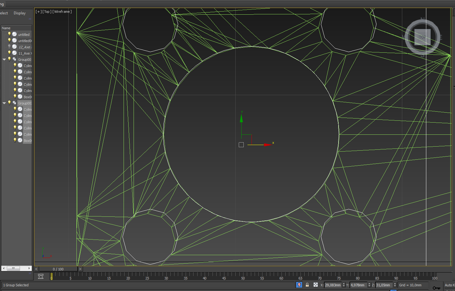

stan42 Posté(e) Septembre 14, 2016 Partager Posté(e) Septembre 14, 2016 (modifié) Salut à vous tous, bossant sur ma v2 (pour ceux qui passent par le tchat l'ont surement vu) et ayant des trapèze depuis déjà plusieurs mois, je me suis calqué sur le boulot de Cédric pour faire des modifications de mes pièces histoire de gagner du temps sur les placements, pour un futur projet. Néanmoins, je pense avoir trouvé un décalage sur sa box, donc merci de me confirmer par software mes dires. en vue wireframe, on peut voir en vert, le support X droit, en en blanc, les repères de perforations en référence à la pièce support X moteur. Modifié (le) Septembre 14, 2016 par stan42 1 Lien vers le commentaire Partager sur d’autres sites More sharing options...
