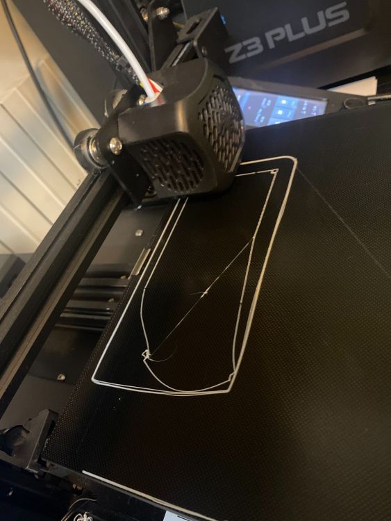

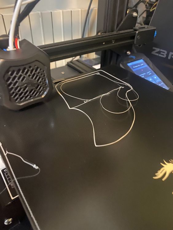

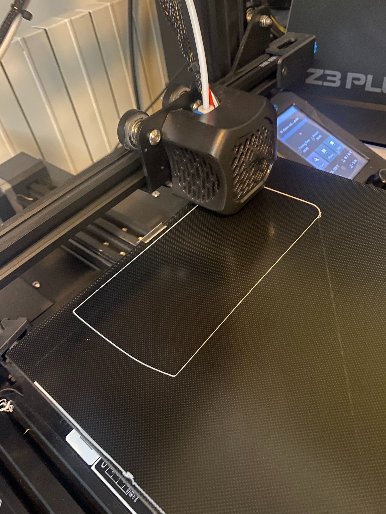

Bonsoir à tous,
J''ai un grand besoin d'aide
Lors du lancement de l'impression le filament n'adhère pas sur le plateau ! J'ai tout essayé, nettoyage du plateau à l'eau chaude, ennième réglage du plateau, j'ai même retourné le plateau...rien n'y fait !
J'ai demandé à un ami avec qui nous avons modifié le Z offset : -2.02 puis -2.05 et là la buse frotte sur le plateau donc réglage à -2.04 (réglage impeccable, le filament colle sur une durée de 5 secondes et ensuite se décroche.
Réglages  :
Printing speed 50
Nozzle température 225°
Bed température 60°
Fan speed J'ai essayé à 255 puis 0
Filament utilisé : PLA+ 1.75 température d'impression entre 210° et 235°
Je précise que ma première impression était réussie et ensuite ...ce problème
Merci d'avance pour vos réponses.

il y a 2 minutes, nicolas66 a dit :
Et avec un dégraissant ? genre du Mir ?  car la moindre trace de doigt suffit pour que cela ne tienne pas.

Salut,
Tes réglages ont l'air correct niveau température. Tu peux essayer la laque :
https://www.amazon.fr/fixation-adhésif-imprimantes-adhérence-qualité/dp/B01JPKVKC2/ref=sr_1_3?dchild=1&hvadid=80264381157001&hvbmt=bp&hvdev=c&hvqmt=p&keywords=3d+lac&qid=1622415199&sr=8-3#customerReviews
PS : je n'avais pas noté, mais comme dis @PPAC il faut dégraisser le plateau.
