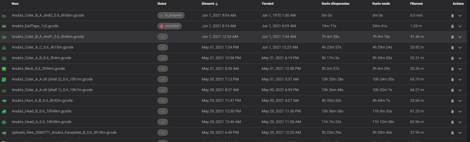

Catskan06 Posté(e) Mai 31, 2021 Partager Posté(e) Mai 31, 2021 Bonjour à tous, Après avoir crée un caisson pour rendre plus discrète ma Sidewinder X1 (installée dans le salon), je suis obligé de laisser la porte du caisson ouverte pour que la température ambiante du caisson ne soit pas trop haute. J'ai installé toutes mes bobines de PLA a l'intérieur du caisson, et si la température est trop haute, ça me fait des imperfections lors de mes impressions, comme des espèces de couches alvéolés avec très peu de matières. Le problème ne posait pas trop de problèmes car je n'avais jamais fait de longues impressions. Cette nuit, avec une impression de 14h, certaines couches ont eu ce symptôme (voir photo), c'est pas énorme mais bon. Alors que j'avais laissé la porte du caisson grande ouverte. Mais avec les volets fermée, je pense que la température de la pièce a du augmenter. J'aimerai donc faire un système pour refroidir la température du caisson (et pouvoir fermer la porte). J'avais pensé à des ventilateurs de 140mm, mais j'ai peur que ça fasse des courants d'air si je les mets en "In". Si je les en extracteur, j'ai peur par contre que ce ne soit pas suffisant. J'ai pensé aussi à découper le haut du caisson, et mettre des charnières pour voir le refermer au besoin. Mais comment je pourrai filtrer l'air qui sort du caisson ? Ce serait suffisant ? Sinon, si je fais un deuxième caisson au dessus, pour les bobines, ça pourrait résoudre le problème ? Merci par avance pour vos précieux conseils. Lien vers le commentaire Partager sur d’autres sites More sharing options...
Parade Posté(e) Mai 31, 2021 Partager Posté(e) Mai 31, 2021 Ça monte à quelle température dans ton caisson ? Je doute que ce soit la température interne du caisson qui soit la cause de ton problème... mais si ça monte vraiment très haut, pourquoi pas ? Sinon... Pourquoi avoir mis tes bobines dedans ? Elles n'empiètent pas sur une éventuelle "grosse pièce" ? Lien vers le commentaire Partager sur d’autres sites More sharing options...
Catskan06 Posté(e) Mai 31, 2021 Auteur Partager Posté(e) Mai 31, 2021 J'ai pas de thermomètre laser donc je ne pourrai le dire précisément. Ca doit monter facilement à 60/70° à l'intérieur. Mais j'avais déjà eu le problème, et en faisant pas mal de tests, même pièce, même filament, porte ouverte et fermée, j'en ai déduit que c'était la température du caisson qui est la cause. Avec un plateau à 70°, ça monte très vite et je sais que le PLA n'aime pas avoir trop chaud. J'ai mis mes bobines dans le caisson car je ne voulais pas avoir un porte bobine ou quelque chose qui dépasse. J'ai vérifié pour les grandes pièces, et non, les bobines ne gênent pas. Comme c'est que l'extrudeur qui monte, la largeur du caisson est largement suffisante. Lien vers le commentaire Partager sur d’autres sites More sharing options...

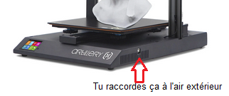

Parade Posté(e) Mai 31, 2021 Partager Posté(e) Mai 31, 2021 (modifié) Tu devrais utiliser ta bébête pour te faire un petit "tunnel" dans ton caisson afin d'amener de l'air à température "normale" là où je te l'ai indiqué. Les composants électroniques n'aiment pas trop le chaud ça peut jouer sur la durée de vie de ta carte mère. Y'a plein de gens qui ne tiennent pas compte de ce conseil mais c'est à mon avis un risque inutile. Maintenant que tu as fait les trous, il faut que tu prévois de quoi les boucher... pour quand tu utiliseras des matériaux qui préfèrent les ambiances chaudes (genre ABS dont les couches adhèrent d'autant mieux les unes aux autres que le refroidissement est lent) Modifié (le) Mai 31, 2021 par Parade 1 Lien vers le commentaire Partager sur d’autres sites More sharing options...
