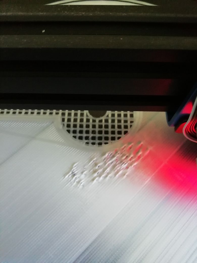

Philbec44 Posté(e) Juin 1, 2021 Partager Posté(e) Juin 1, 2021 Bonjour, Les premières couches de mon impression présentent une zone de 2 ou 3 centimètres dans laquelle le PLA semble cloquer. Le reste de l'impression (galette de 25cm de diamètre) ne présente pas ce défaut. J'ai fait une calibration hier soir. J'utilise du filament SUNLU PLA+ - 1ère couche à 210°C puis 205°C - Bed à 65C puis 60°C - Qualité Draft 0.2mm Merci pour vos conseils Bonne journée Lien vers le commentaire Partager sur d’autres sites More sharing options...
PPAC Posté(e) Juin 1, 2021 Partager Posté(e) Juin 1, 2021 (modifié) Salutation ! Typiquement j'ai cela quand j'ai un défaut d’adhérence avec mon plateau par exemple dans le cas d'une distance buse/plateau trop grande. ... revoir le réglage du plateau ? Mais là comme cela semble ressembler a une belle empreinte de doigts, je dirais donc une zone grasse sur ton plateau ... bien le nettoyer a l' alcool-isopropylique a 99.9% ? Mais tu peux aussi avoir un filament contaminé et/ou humide ... ou ... un plateau avec un défaut sur cette zone ? Edit : voir un débit très légèrement trop élevé ... Tiens nous au jus ! et bonne continuation ! Modifié (le) Juin 1, 2021 par PPAC Lien vers le commentaire Partager sur d’autres sites More sharing options...
Parade Posté(e) Juin 1, 2021 Partager Posté(e) Juin 1, 2021 (modifié) Quelle idée de calibrer à tous bouts de champ... Si c'était mal calibré ce serait uniformément mauvais et une fois calibré il ne faut plus toucher à la calibration tant qu'on ne change ni moteur ni roue dentée Vu que c'est dans une zone mais pas ailleurs, ton problème est très probablement lié à la zone elle-même, ce qui exclue tout ce qui est en amont de l'extrudeur, lui compris Le plus probable (parmi les hypothèses auxquelles je pense, j'ai pu en oublier) c'est le plateau : - Mauvaise adhérence locale (poussière, graisse)... - Réglage "trop limite" de la hauteur plateau avec un manque d'adhérence à un endroit où le plateau est un peu moins haut (oui, la planéité parfaite est un concept qui n'existe qu'en théorie) Mais il peut y avoir aussi un problème au niveau de la liaison entre ton filament et la tête de chauffe : sous un certain angle le tube PTFE ne s'appuierait pas correctement au fond. Très peu probable mais pas impossible notamment si le rapport rapide est desserré ou abîmé. D'autant plus improbable que si c'était le cas, ça ne devrait pas se limiter aux premières couches Il y a 4 heures, PPAC a dit : Mais tu peux aussi avoir un filament contaminé et/ou humide ? Edit : voir un débit très légèrement trop élevé ... Non : Si c'était un filament contaminé ou humide ça ne formerait pas un problème seulement dans une zone, ça serait sur la longueur d'un mouvement de la tête ou dispersé d'une façon qui semble aléatoire. Là c'est à chaque fois que la tête revient dans cette zone précisément qu'il y a un manque d'adhérence Idem pour le débit : Si le débit était trop élevé, le problème serait soit partout, soit dispersé de façon qui semble aléatoire sur l'ensemble de la surface... et pas limité aux premières couches Il y a 4 heures, PPAC a dit : Mais tu peux aussi avoir un filament contaminé et/ou humide ? Edit : voir un débit très légèrement trop élevé ... Non : Si c'était un filament contaminé ou humide ça ne formerait pas un problème seulement dans une zone, ça serait sur la longueur d'un mouvement de la tête ou dispersé d'une façon qui semble aléatoire. Là c'est à chaque fois que la tête revient dans cette zone précisément qu'il y a un manque d'adhérence Idem pour le débit : Si le débit était trop élevé, le problème serait soit partout, soit dispersé de façon qui semble aléatoire sur l'ensemble de la surface... et pas limité aux premières couches Modifié (le) Juin 1, 2021 par Parade 1 Lien vers le commentaire Partager sur d’autres sites More sharing options...
Philbec44 Posté(e) Juin 1, 2021 Auteur Partager Posté(e) Juin 1, 2021 Merci à tous pour vos suggestions Pour info, j'ai refait une calibration car j'ai changé mon imprimante de place. La première couche est bien "écrasée" donc je ne pense pas que cela soit dû à une tête trop haute. Il est possible que j'ai mal nettoyé le plateau après calibration car j'utilise un jeu de cales sur lequel il y a un lubrifiant. C'est un extruder direct drive. Il n'y a pas de tube PTFE. Je laisse terminer cette impression draft avant de refaire un nettoyage complet du plateau. Bonne journée Lien vers le commentaire Partager sur d’autres sites More sharing options...
Idealnight Posté(e) Juin 1, 2021 Partager Posté(e) Juin 1, 2021 Ce genre de défaut peut aussi apparaitre quand la buse passe trop lentement a un endroit. Lien vers le commentaire Partager sur d’autres sites More sharing options...
Titouvol Posté(e) Juin 2, 2021 Partager Posté(e) Juin 2, 2021 C'est systématique et toujours à cet endroit ? Si c'est un défaut de planéité à cet endroit le souci devrait être récurrent. Ou petite trace de doigt ... Lien vers le commentaire Partager sur d’autres sites More sharing options...
Philbec44 Posté(e) Juin 2, 2021 Auteur Partager Posté(e) Juin 2, 2021 Bonjour, Après un bon nettoyage de ma plaque et changement de ma buse qui était bien "usée", j'ai imprimé un pattern de test et je n'ai plus ce défaut. Je vais voir sur mes prochaines impressions si le problème est vraiment résolu. Merci à tous pour vos suggestions Bonne fin de journée. Lien vers le commentaire Partager sur d’autres sites More sharing options...
