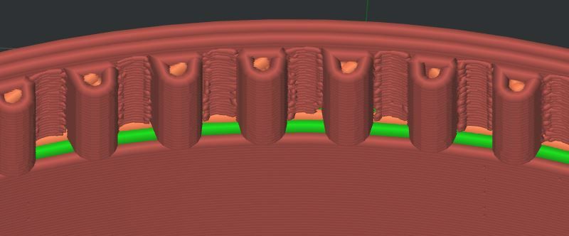

Oregos Posté(e) Juin 1, 2021 Partager Posté(e) Juin 1, 2021 (modifié) Bonjour à tous, Je sollicite la communauté pour résoudre un problème que je n'arrive pas à solutionner par moi même... Je veux imprimer une pièce creuse qui contient une genre d'engrenage interne. Je constate que Cura imprime les dents de l'engrenage "séparément" (édit : ou plutôt "contre") du tube, pourtant la pièce est bien continue. Comment faire pour que le profil des dents soit imprimé avec un cordon continue ? Oregos Modifié (le) Juin 1, 2021 par Oregos Lien vers le commentaire Partager sur d’autres sites More sharing options...

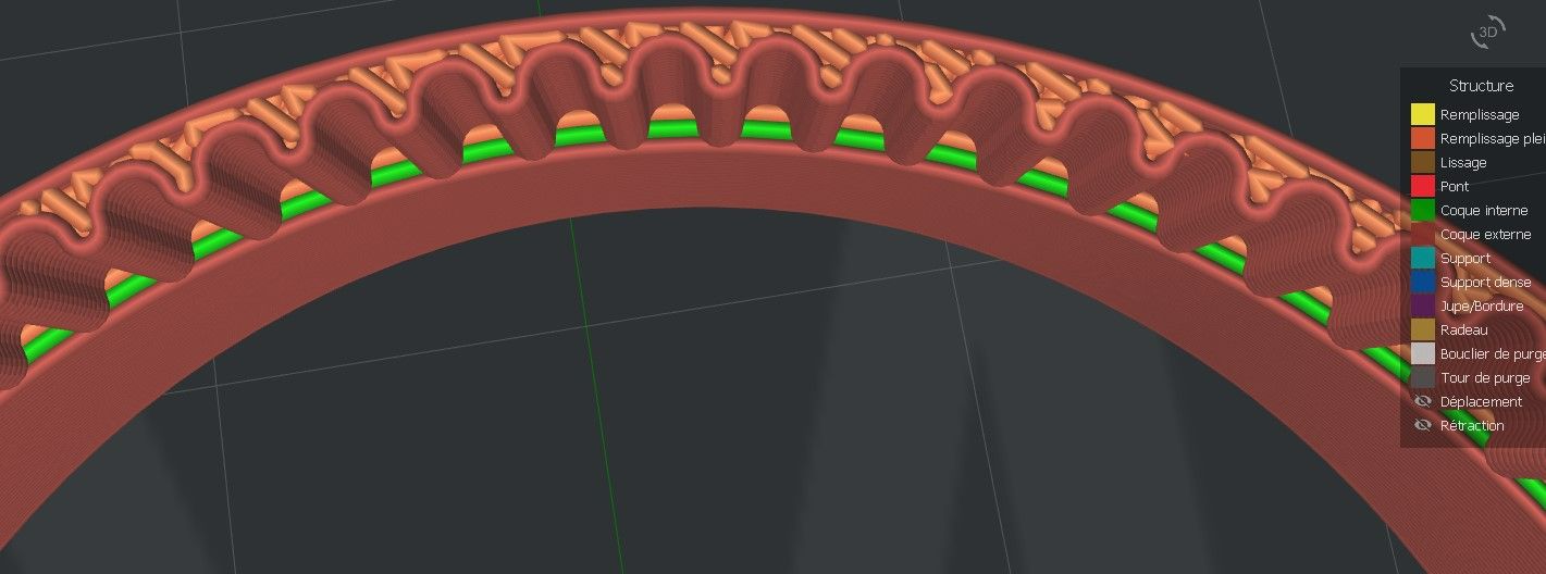

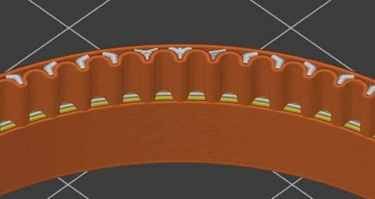

vap38 Posté(e) Juin 1, 2021 Partager Posté(e) Juin 1, 2021 (modifié) Bonjour, J'ai fait l'essai et j'ai bien compris que le fil d'impression doit être continu pour le pourtour du profil des engrenages. J'ai fait toutes les manipulations possibles avec CURA impossible d'avoir un résultat escompté. Le Slicer Prusa et IDEAMAKER permet d'avoir un contour continu sans problème... Je ne sais pas si CURA détient la solution peut être en réduisant la largeur de la couche qui est est par défaut à 0.4mm. voici en exemple les deux captures nous voyons une continuité du cordon interne des dents. J'utilise à 100% ideamaker ou Prusa selon les besoins techniques; j'ai oublié CURA depuis longtemps pour différentes raisons Modifié (le) Juin 1, 2021 par vap38 1 Lien vers le commentaire Partager sur d’autres sites More sharing options...

Oregos Posté(e) Juin 29, 2021 Auteur Partager Posté(e) Juin 29, 2021 Après de nombreux essais j'ai fini par trouver comment supprimer cette peau disgracieuse sur l'extérieur en modifiant légèrement la pièce. J'ai fait en sorte que les parois correspondent à un multiple de la largeur de buse (0.4mm dans mon cas), ce qui évite à ideamaker de combler l'espace entre les deux couches intérieur et extérieur avec des pâtés par ci par là. En image : Pour la peine je vais me mettre un petit coeur en bas à droite du message... A ben non, je ne peux pas ! 2 Lien vers le commentaire Partager sur d’autres sites More sharing options...
