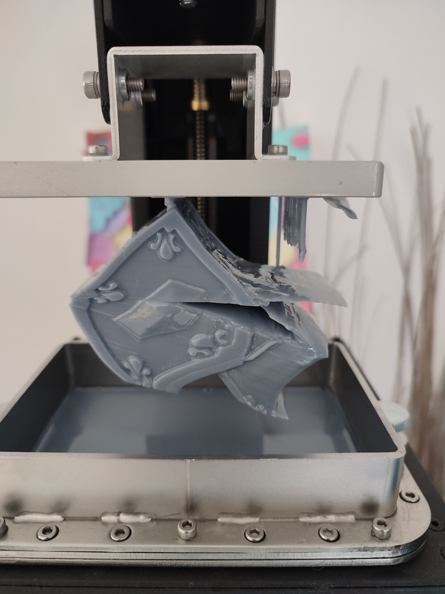

Toto16 Posté(e) Octobre 28, 2021 Partager Posté(e) Octobre 28, 2021 bonjour j'ai une imprimante resine longer orange 10 les pieces que j'imprime soit elle ne colle pas au plateau soit j'ai l'impression que les pieces que j'imprime la piece en double merci de m'aider Lien vers le commentaire Partager sur d’autres sites More sharing options...
PPAC Posté(e) Octobre 28, 2021 Partager Posté(e) Octobre 28, 2021 il y a 44 minutes, Toto16 a dit : bonjour j'ai une imprimante resine longer orange 10 les pieces que j'imprime soit elle ne colle pas au plateau soit j'ai l'impression que les pieces que j'imprime la piece en double merci de m'aider Salutation ! Je ne suis pas sur de comprendre ... a tu des photos du problème ? L'écran LCD a peut être un défaut ou a dépassé sa durée de vie ? a tu un option de teste de l’écran ? ou un mode nettoyage du VAT pour vérifier que l’écran fonctionne bien ? Lien vers le commentaire Partager sur d’autres sites More sharing options...
Toto16 Posté(e) Octobre 31, 2021 Partager Posté(e) Octobre 31, 2021 merci de me repondre voila une photo, sur cette photo c le pire Lien vers le commentaire Partager sur d’autres sites More sharing options...
Invité Posté(e) Octobre 31, 2021 Partager Posté(e) Octobre 31, 2021 est-ce normal que les vis du plateau ne soit pas toutes bien serrées ??? ce pourrai être la cause de cette œuvre d'art particuliere Lien vers le commentaire Partager sur d’autres sites More sharing options...
divers Posté(e) Octobre 31, 2021 Partager Posté(e) Octobre 31, 2021 Je ne connais pas cette machine, mais je pense qu’elles sont bien serrées, elles doivent avoir deux fonctions différentes (il y a trois plateaux indépendants) Lien vers le commentaire Partager sur d’autres sites More sharing options...
PPAC Posté(e) Octobre 31, 2021 Partager Posté(e) Octobre 31, 2021 (modifié) Je me dit qu'il y a un défaut au niveau du placement des supports. Prend le temps de regarder cette vidéo ( depuis le début pour bien avoir l'idée avec les sous titre en traduction automatique en français ..) (vidéo trouvé dans un sujet du forum mais je ne sais plus qui il faut remercier ... ) Modifié (le) Octobre 31, 2021 par PPAC 1 Lien vers le commentaire Partager sur d’autres sites More sharing options...
pascal91 Posté(e) Octobre 31, 2021 Partager Posté(e) Octobre 31, 2021 Il y a 10 heures, Toto16 a dit : merci de me repondre voila une photo, sur cette photo c le pire bonjour pour moi c'est un problème de supports : ils sont insuffisants .ta pièce n'est pas stabilisée des le départ ,elle va se mettre a bouger lors du décollement d'autant plus que c'est une pièce pleine augmentes tes supports et évites de les placer en ligne . la vidéo de @ppac est très explicite courage , les débuts sont toujours difficiles 1 Lien vers le commentaire Partager sur d’autres sites More sharing options...
