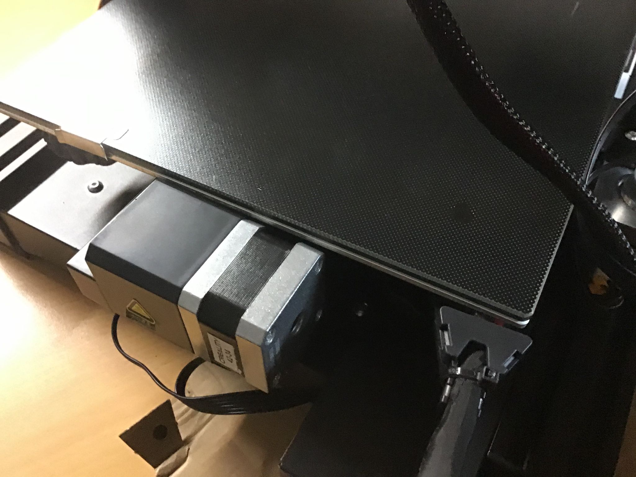

Salut , j'ai une Ender 3 v 2 , que j'ai monté il y a maintenant 2 jours mais je suis confronté a un gros problème , Mon axe y est bloqué par le moteur qui est juste derrière , j'ai essayé de monté mon plateau par les différents engrenages , sa a marché mais il faut que les 2 engrenages de derrière soit desserré au maximum pour éviter le moteur , ce qui rend impossible mon premier calibrage entre la buse et le plateau car si je serre mon plateau , il sera bloqué par le moteur .
Je vous mets une photo des engrenages serré a moitié
Merci d'avance pour vos propositions

Je n'ai pas de ender, donc je vais peut être te donner des fausses pistes ...
A tu lu cela :
Sinon soit le moteur ne semble pas monté comme il faut ou alors il y a autre chose ... des entretoises a ajouter ?
  Edit : oui le moteur semble ne pas être monté comme il faut ...
Le 04/01/2021 at 15:00, Idealnight a dit :
Tu peut éventuellement déplacer (remonter) physiquement le endstop Z pour avoir a placer le plateau plus en hauteur et ainsi éviter le moteur mais je me dit que cela n'est pas la véritable bonne solution ... il me faudrait plus de photos pour bien voir le truc ...

Peux tu faire plus de photo de ton installation ? bed/axes etc... stp
Les ressorts doivent être bien compressés si tu veux une bonne tenue et on ne joue pas sur ces réglages pour passer un moteur 😉 donc il faut chercher le problème ailleurs.
