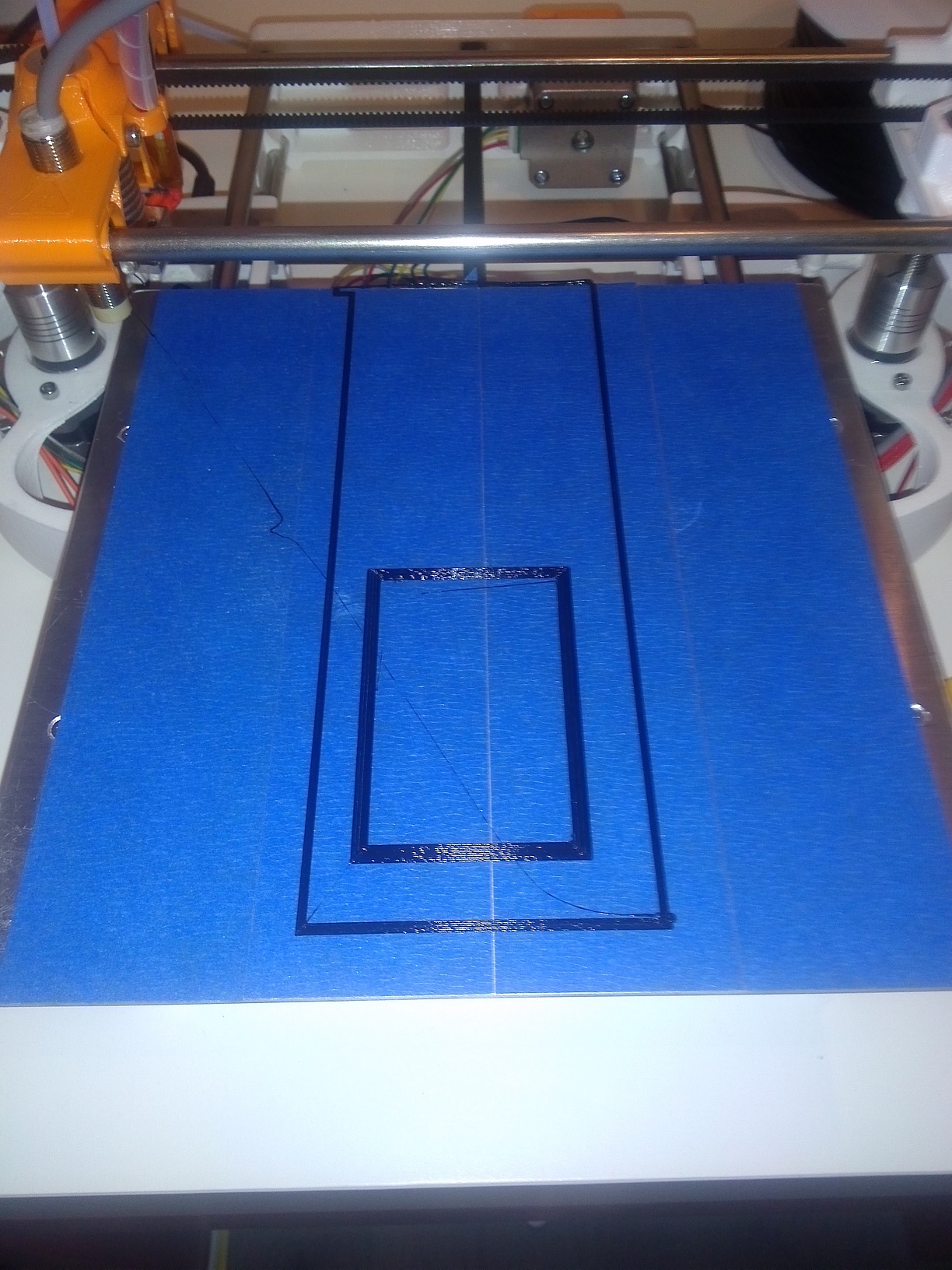

Elife63 Posté(e) Juillet 11, 2016 Partager Posté(e) Juillet 11, 2016 Bonjour, J'ai un soucis lors de l'impression d'une pièce de 198mm de longueur (sur l'axe Y). L'impression ne commence que 1cm après le début du plateau et par conséquent dépasse à l'arrière du plateau (en d'autres termes, dans le vide). Savez-vous comment je peux recaler cet axe Y ? Merci beaucoup. Lien vers le commentaire Partager sur d’autres sites More sharing options...

Elife63 Posté(e) Juillet 11, 2016 Auteur Partager Posté(e) Juillet 11, 2016 Bonsoir, C'est une dagoma discovery 200, j'utilise le slicer Cura By Dagoma et je me sert de la carte SD. Je joins aussi quelques photos du problème. Merci. Lien vers le commentaire Partager sur d’autres sites More sharing options...

Elife63 Posté(e) Juillet 11, 2016 Auteur Partager Posté(e) Juillet 11, 2016 Oui sur le logiciel oui. Mais il y a un petit décalage dans la réalité. De quelques millimètres, mais ca fait toute la différence. Lien vers le commentaire Partager sur d’autres sites More sharing options...

Elife63 Posté(e) Juillet 12, 2016 Auteur Partager Posté(e) Juillet 12, 2016 Merci, Les solutions évoquées n'ont pas l'air de fonctionner correctement chez moi. J'ai ajouté la modification suivante : G1 Z3 G1 X100 Y200 F3000 G92 Y210 ;recentrage du plateau suite a une impression dans le vide L'amélioration de la surface d'adhésion ne correspond plus au modèle 3D comme si le décalage indiqué n'était pris en compte que partiellement. Lien vers le commentaire Partager sur d’autres sites More sharing options...

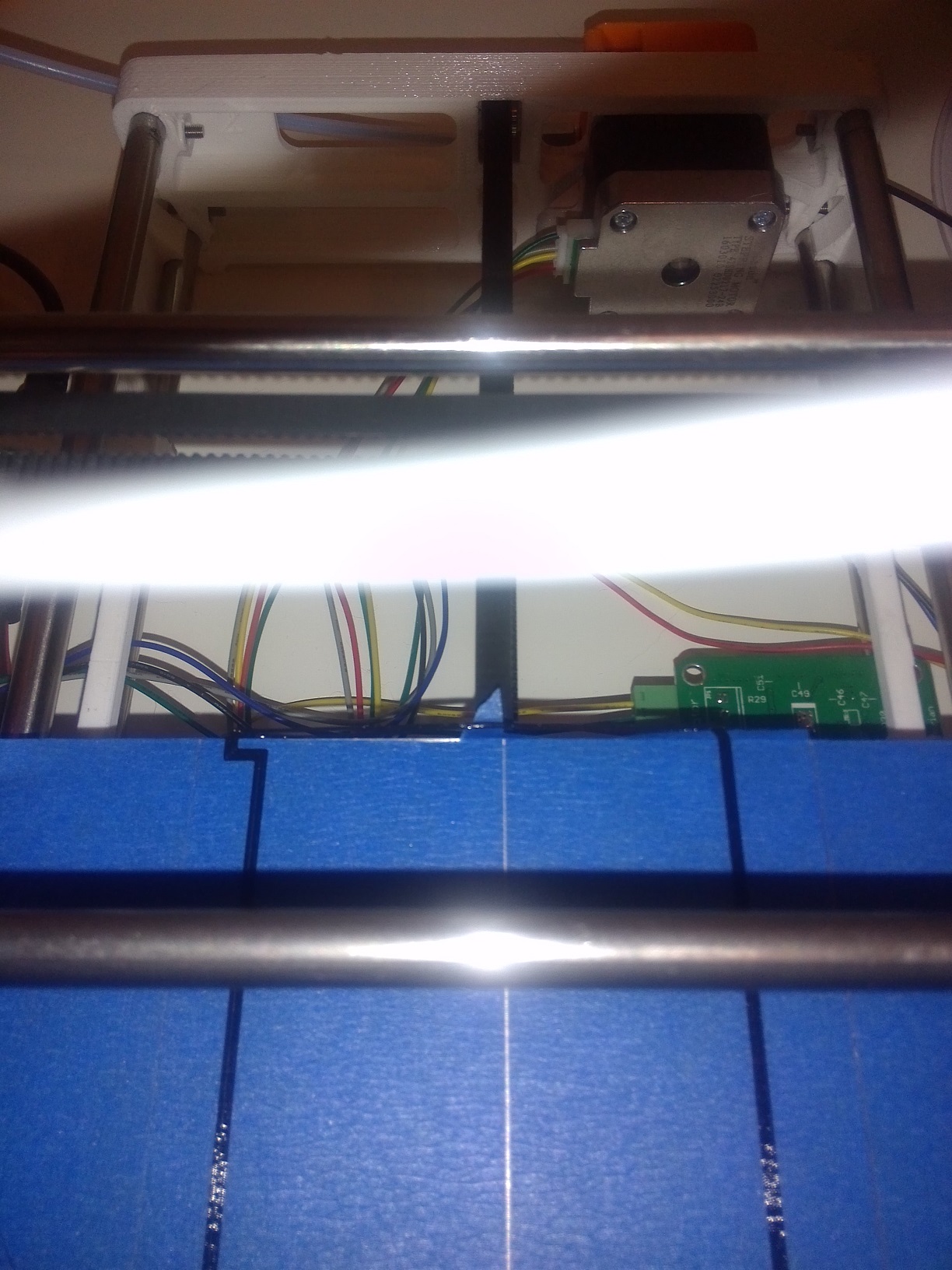

Elife63 Posté(e) Juillet 12, 2016 Auteur Partager Posté(e) Juillet 12, 2016 Je n'explique pas ce décalage entre le support et la pièce. Par contre je viens de constater que physiquement le plateau ne permettait pas d'imprimer une pièce de 20cm de profondeur. En effet quand le plateau est en butée sur le endstop de l'axe Y (plateau complétement avancé), la buse se retrouve à 2 ou 3 millimètre dans le vide (derrière le plateau). Quand je pousse le plateau au fond de l'axe Y (plateau complétement reculé), la buse se trouve déjà à un centimètre du début du plateau, ce qui veut dire que je peut pas imprimer sur ce centimètre. Lien vers le commentaire Partager sur d’autres sites More sharing options...
KiaVhar Posté(e) Juillet 12, 2016 Partager Posté(e) Juillet 12, 2016 Bonjour Elife63 est-ce que tu peux faire une photo du montage du plateau stp? Lien vers le commentaire Partager sur d’autres sites More sharing options...

Kharr Posté(e) Juillet 12, 2016 Partager Posté(e) Juillet 12, 2016 @Elife63 Bonjour, vu le décalage présent sur ta dernière photographie, ta courroie du plateau a certainement pu se détendre car ça doit forcer un peu pour aller faire dégouliner le PLA sur le fond du plateau. Par contre, solution toute bête histoire que tu puisse imprimer ta pièce sans te taper une grosse migraine : sous Cura, tu fais une rotation de ton objet à 45° et ça devrait passer ce coup ci... quitte à réduire également un peu tes tours de brim. Lien vers le commentaire Partager sur d’autres sites More sharing options...
Elife63 Posté(e) Juillet 12, 2016 Auteur Partager Posté(e) Juillet 12, 2016 Bonjour, Effectivement je ne me suis pas présenté. J'en suis désolé mais je suis ce forum depuis un moment. J'ai trouvé ici énormément d'informations utiles, et je remercie l'ensemble des contributeurs. Je suis en train de remonter le plateau pour voir si en le remettant les deux supports seront mieux régler. Je posterai une photo une fois que j'aurais fini le montage. En ce qui concerne la courroie, je ne pense pas, j'ai vérifié la tension et elle semblait correcte. De plus ca n'explique pas pourquoi lorsque je pousse manuellement le plateau tout au fond (en butée physique, pas de endstop à ce niveau la), la tête se retrouve a un centimètre du début du plateau. Je pense que si le problème persiste, je vais devoir réimprimer des supports modifiés par mes soins. Mais j'ai peur que la configuration de l'imprimante ne corresponde plus (même si à première vue il n y a pas de rapport). Ci joint, l'idée de la transformation. Merci à vous. Lien vers le commentaire Partager sur d’autres sites More sharing options...
