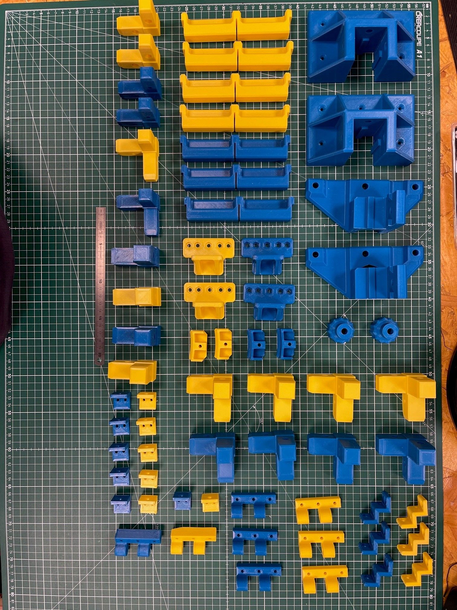

Je ne trouve rien de correct pour sécher et finir la polymérisation des grandes pièces que j’espère imprimer sur la Phrozon 8K (lorsqu'elle sera sortie ou sur une bécane équivalente).
Donc le plus simple est de la concevoir et de la fabriquer. Il faut se faire un petit cahier des charges pour ne pas délirer et recommencer plusieurs fois inutilement.
- Dimensions maxi des pièces imprimées: 300 x 300 x 450 mm
- Positionnement soit posé sur un plateau tournant lent, soit suspendu par le plateau d'impression de l'imprimante (mais dans cette config pas de rotation automatique).
- Sources U.V.: deux ensembles (montés dans deux directions à 90°) avec chacun 18 Lampes U.V. LED de 11W unitaire ou 18 Fluocompact de 30W unitaire (avec un spectre plus large). Je pense mettre d'un coté des Led et de l'autre des Fluocompacts pour tester. (récup)
- Allumage par bloc de neuf lampes (écoresponsable) avec tempo programmable (vue les puissances installées, c'est très court). (récup)
- Positions réglables avant/arrière des rampes et en hauteur (par cotés)
- Ouverture face avant et dessus simultanément et avec une seule main (double articulation).
- Air tiède soufflée par le bas (récup)
- Parois avant de dessus transparentes mais filtrées U.V. (puissance trop élevée) (récup)
- Carénage en structure alu 25x25 facilement démontable en une seule partie.
- Structure interne en profils 40x40 (récup)
- Le tout sur un Plateau contreplaqué de 605x610x18 avec pieds souples. (récup)
Voici une photo des premières pièces imprimées:
Il faut que j'attaque les profils Alu.
