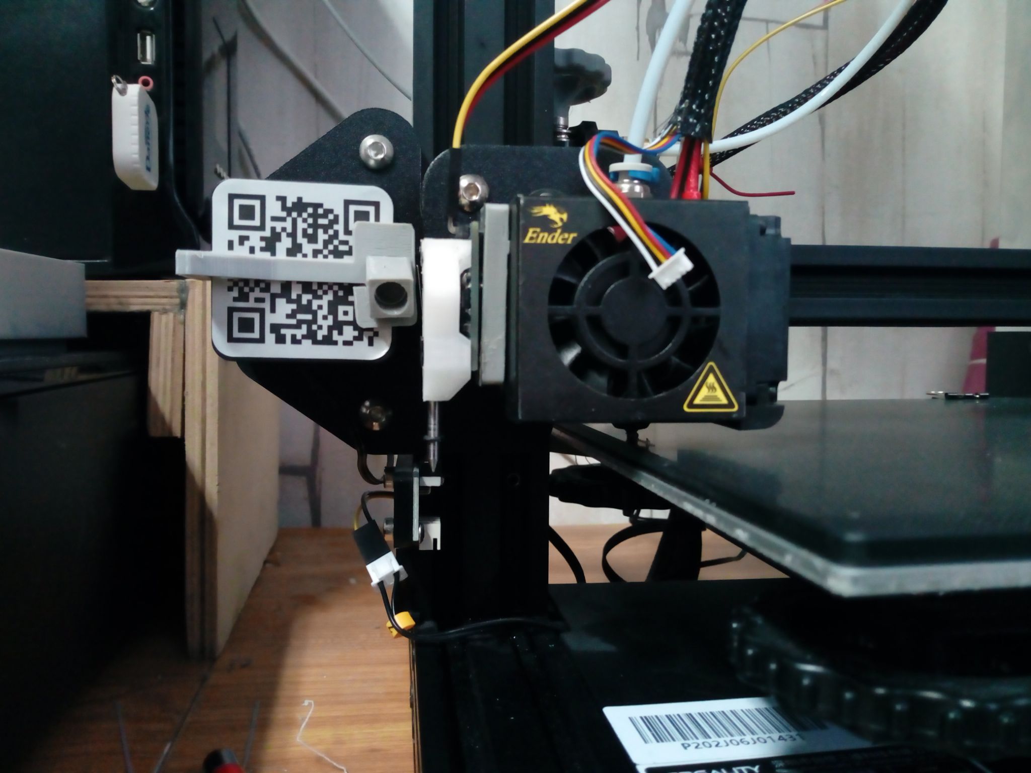

fred02 Posté(e) Juin 5, 2021 Partager Posté(e) Juin 5, 2021 Bonjour pour un 1er post j'espere ne pas me tromper de rubrique donc je dispose d'une ender 3 pro je lui ai mis une carte silencieuse V4.2.7 en debut de semaine tout fonctionne bien.Ce matin j'ai mis un touch mi avec le firmware Marlin 2.0 telecharger sur le site Hotends.fr. le sujet a deja etait traité sur ce site ici mais j'ai pas trouver reponse pour autant. calibrage fait suivant les infos preconiser mon reglage de la pin et a 1.97mm le cycle ce passe bien mais a la fin la pin reste en bas au moment de commencer l'impression j'ai frolé la catastophe . pour la version 2.0 il est ecrit que les modif gcode G29 et G1 Z0.5 sont plus necessaire j'ai essayé avec ou sans ca change rien (ma vis de maintient du touch mi et bien en inox) j'ai epluché le net toute l'apres midi sans trouver solution apres la palpation meme si la pin remonter j'ai l'impresion que le palpeur revient quand meme en contact avec l'aiment donc ca ferai retomber la pn le soucis serait la quand meme. j'espere avoir reussi a me faire comprendre 'est pas facile quand on ne maitrise pas le sujet je m'en excuse d'avance Lien vers le commentaire Partager sur d’autres sites More sharing options...
Rlv Posté(e) Juin 5, 2021 Partager Posté(e) Juin 5, 2021 Salut, Tu as deux aimants : un aimant a l'extérieur et une bille aimantée pour maintenir la bille. Quand tu dis que le cycle se passe bien. En gros tu as la vis en bas, la pinoche en bas et la tête descends normalement. Du coup ça déclenche le switch et la pinoche reste aimantée sur la bille. Tu as positionné où l'aimant pour attirer la bille et faire retomber la pinoche ? Si tu l'as mis en home 0,0 ou pas loin, dès que ta tête va passer par la ta pinoche va forcement retomber. Donc soit tu mets ton aimant à un autre endroit, soit tu fais descendre la pin à la main. Lien vers le commentaire Partager sur d’autres sites More sharing options...
fred02 Posté(e) Juin 5, 2021 Auteur Partager Posté(e) Juin 5, 2021 re alors l'aimant pour faire retomber la pin et mis avec le support que j'ai eu en fichier stl que tout le monde utilise a priori et oui il se trouve en home 0.0 je suppose effectivement j'ai refait des test mais en fin de test la pin remonte pas j'ai baisser le capteur a 1.75 mm pour voir ca a l'ai mieux mais la pin coince un peu quand meme. je pensais que mon souci etait dans la config mais je me demande si le support du touche mi est pas trop fin que la bille s'aimante un peu sur le boitier metalique du ventilateur si joint les fichier stl que j'ai utilisé Support_touch_mi_pour_creality_ender_3.zip Rlv j'ai bien etudié ton message et effectivement y'a un probleme avec le support de l'aimant quand la buse fait la ligne de test a environ 5mm du bord gauche de mon plateau ca fait forcement retomber la pin. pourtant nombreux sont ceux qui utilise ce support donc soit ca merde et personne le dit ou alors faut pas venir imprimer si pres du bord donc en attendant de trouver la solution je vais comme tu dis enlever le support et faire en manuel ps:sur la photo j'ai eteint l'imprimante lors de la ligne de test pour bien voir la proximité du support merci Lien vers le commentaire Partager sur d’autres sites More sharing options...
fred02 Posté(e) Juin 7, 2021 Auteur Partager Posté(e) Juin 7, 2021 Bonjour Probleme resolu grace a un autre forum il suffisait de decaler le x pour la ligne de test .tout bete mais quand on debute on pense pas a ca Lien vers le commentaire Partager sur d’autres sites More sharing options...

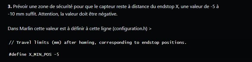

fran6p Posté(e) Juin 7, 2021 Partager Posté(e) Juin 7, 2021 Il y a 9 heures, fred02 a dit : Problème résolu grâce à un autre forum Il suffisait de lire la documentation fournie par @Fourmi où c'est précisé : 2 Lien vers le commentaire Partager sur d’autres sites More sharing options...
