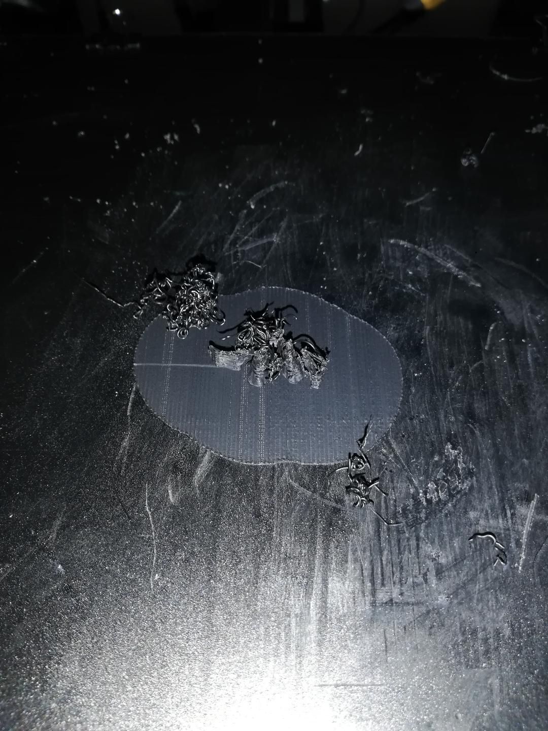

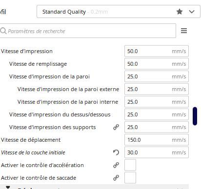

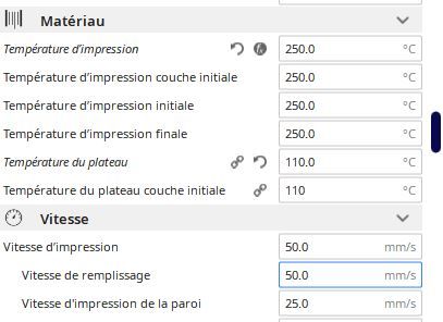

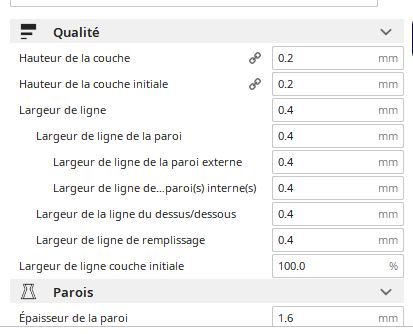

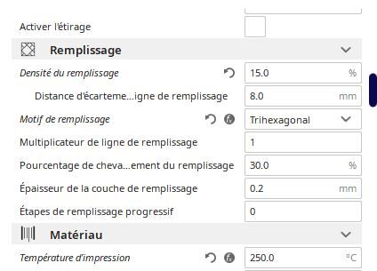

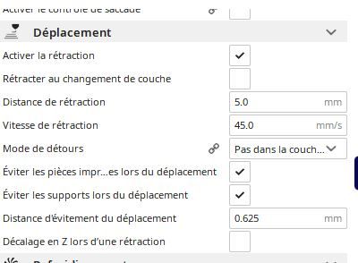

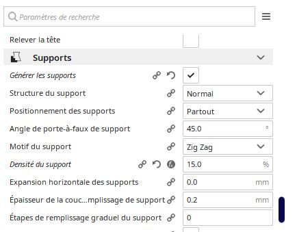

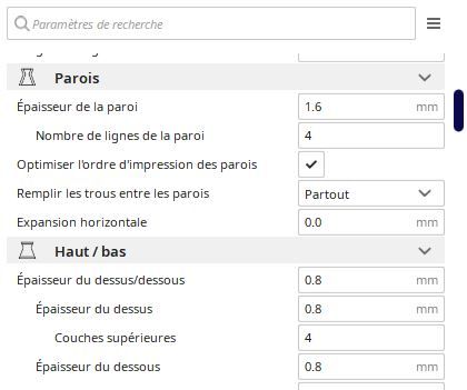

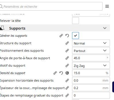

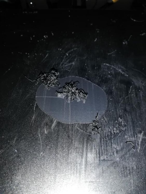

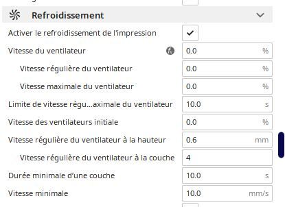

gegeg40 Posté(e) Juin 7, 2021 Partager Posté(e) Juin 7, 2021 Bonjour tout le monde, J'essaie d'imprimer de l'ABS, mais sans succés. J'ai une ender 3 qui est installée dans un caisson. Mon filament vient de SOVB 3D. J'ai essayé des températures différentes : Extrudeur 240 et lit à 110 puis Extrudeur à 250. Toujours le même résultat. J'utilise Cura 4.9, et mes réglages sont ceux-ci. Je sais c'est beaucoup, mais j'ai préféré tout mettre vu mon niveau. Le résultat final est assez décevant. (c'est en principe un personnage groot) Merci de votre aide. Bonne soirée. Lien vers le commentaire Partager sur d’autres sites More sharing options...
Idealnight Posté(e) Juin 8, 2021 Partager Posté(e) Juin 8, 2021 Pour imprimer de l'ABS il ne suffit pas mettre l'imprimante dans un caisson... As-tu effectué d'autres changements sur l'imprimante ? Comment est configuré l'espace caisson et autre ? Lien vers le commentaire Partager sur d’autres sites More sharing options...
Ironblue Posté(e) Juin 8, 2021 Partager Posté(e) Juin 8, 2021 Pourquoi en ABS si c'est pour un groot, je vois pas trop l'intérêt de l'ABS dans ton cas, tu aurais des soucis avec du pla wood, j'aurai compris le but mais la, à part se complique la vie pour rien.... Bon je sais, ça résout pas ton/tes souci/s... 2 Lien vers le commentaire Partager sur d’autres sites More sharing options...
Savate Posté(e) Juin 8, 2021 Partager Posté(e) Juin 8, 2021 (modifié) @gegeg40 Si tu as une heatbreak non metal tu vas fusiller ton ptfe à 250° Et si tout est dans le caisson (tous les moteurs et l'électronique, tu vas les fusiller aussi - les moteurs sont censés résister à 80°, mais l'électronique beaucoup moins) Les réglages n'ont pas l'air mal juste 4 petites choses * essaye une bordure plutôt qu'un radeau * perso je met la ventilation à 30% à partir de 1mm (si tu as des parties un peu fines, tu peux même monter un peu la ventilation, sinon ton abs n'a pas le temps de refroidir * Avec de l'ABS Grossiste 3D ou du Zortax : 255° et 90° sur le plateau (en PEI) * La température à l'intérieur du "caisson" doit être si possible > à 40° (dans les "Sapphire" j'ai 54° stable, dans les autres ... je n'ai pas encore mis le capteur mais ça ne doit pas être loin des 50° ) Et vu la tête de ton radeau, le niveau du plateau à l'air bon, donc pas de soucis de ce côté là (ça en fait déjà un de moins ) et @Ironblue n'a pas tort en pla+ ou en pla bois, ça marcherait bien aussi. Modifié (le) Juin 8, 2021 par Savate Lien vers le commentaire Partager sur d’autres sites More sharing options...
gegeg40 Posté(e) Juin 8, 2021 Auteur Partager Posté(e) Juin 8, 2021 Merci pour vos réponses, Le groot, c'était pour vous donner un aperçu, le modèle en question serait un groot en pot de fleur pour cactus. Et le choix de l'ABS, c'est parce que je viens de m'apercevoir que j'avais de l'ABS, alors pour ne pas le jeter. L'imprimante est dans un caisson style lack de chez ikea, et je n'ai effectuer aucune modification sur l'imprimante. Je vais essayer avec les 4 petites choses, après je verrais. Je vais vous donner la température à l'intérieur du caisson. Si je n'y arrive toujours pas alors je revendrais l'ABS sur ebay. Merci à vous tous. Lien vers le commentaire Partager sur d’autres sites More sharing options...
