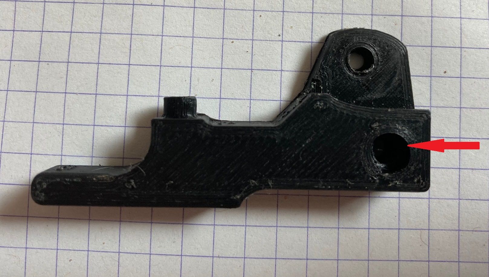

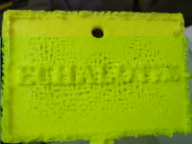

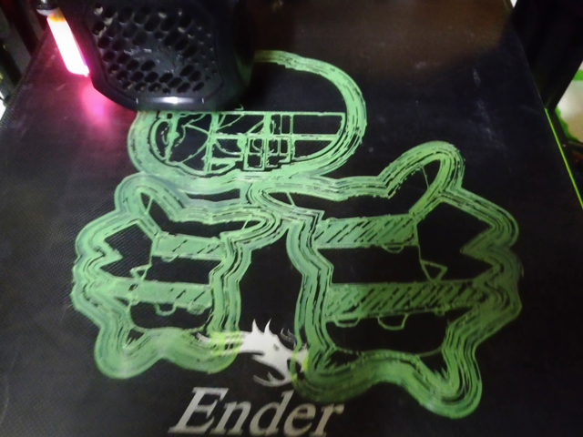

Gilles54 Posté(e) Juin 8, 2021 Partager Posté(e) Juin 8, 2021 Bonjour alors que jusqu'ici tout allait bien dans mes impressions, mais je viens d'avoir plusieurs impressions ratées : Il y a des trous, du manque de fil... (voir photos) Du coup je viens d'essayer de changer de buse qui était celle d'origine (elle n'a pourtant pas trop travaillée mais sait on jamais!) Test en cours avec nouvelle buse....A première vu cela n'a pas vraiment réglé le problème, c'est un peu mieux (hasard?) mais pas comme avant... Plusieurs questions me viennent à l'esprit sur la Ender 3v2 la buse laiton d'origine est bien une 0.4 mm il n'y a rien d'indiqué? On change quand les buses? (nombre d'impressions, nombre d'heures,...) et quel diamètre de trou prendre 0,2 /0.4/0,5/,...? Constat en changeant de buse (remplacement par celle de secours fournie par Creality) je passe d'un Z-offset de -3.24 à -2.55... Est ce normal? Pensez-vous que mon récent problème d'impression si dessous imagé puisse venir de la buse? PS : sans vraiment de rapport à quoi sert le paramètre flow rate (100%) dans le menu tune en dessous de la vitesse d'impression? Merci Lien vers le commentaire Partager sur d’autres sites More sharing options...
Gilles54 Posté(e) Juin 9, 2021 Auteur Partager Posté(e) Juin 9, 2021 Bon en continuant mes recherches sur ce problème d'impression , je me suis penché sur le bras de feeder que j'avais modifié (un peu plus long) il y a déjà quelques temps : https://www.thingiverse.com/thing:2492903 Le galet de contre galet d'entrainement du feeder (je crois que c'est son nom :tête du moteur d'extrudeur) avait du jeu (vissé dans du PLA) Bref en attendant de recevoir la version métal que j'ai commandé ; https://fr.aliexpress.com/item/32834380573.html?spm=a2g0s.9042311.0.0.27426c37hGTa6q J'ai remis celui d'origine, cela semble aller bien (début de l'impression...) Comme quoi on ne peut pas tout imprimer... Sinon il me reste donc juste deux questions dans ce post : * Taille des buses d'origines (et pourquoi entre 2 buses identiques Creality mon Z-offset à changé de près d'un millimètre...) * le paramètre flow rate (que j'avais mis par erreur au lieu de la vitesse à 200%) sans constaté de changement... Alors que c'est censé augmenté le débit de filament passant dans la buse à quoi cela sert réellement en pratique? Merci Lien vers le commentaire Partager sur d’autres sites More sharing options...
Gilles54 Posté(e) Juin 9, 2021 Auteur Partager Posté(e) Juin 9, 2021 (modifié) VIDeo extrudeur.mpg Alors suite de mes investigations (si des fois quelqu'un passe par ici...) La cause du problème est bien un manque d'approvisionnement en fil... Par contre l'origine reste inconnue : buse changée remis le bras du moteur de l'extrudeur d'origine vérification des serrages et jeux sur le système du moteur de l'extrudeur (tension ressort aussi) reste: le tube PTFE (Bowden), la roue de l'extrudeur, l'extrudeur en lui même ,.... En effet le fil semble glisser (et ne pas toujours avancer dans le tube ptfe) sur la roue d'entrainement de l'axe du moteur de l'extrudeur...Cela a même un peu boucher les dents de la roue d'entrainement (trace du fil sur la roue dentée) . Je précise c'est toujours la même bobine de fils que lorsque cela fonctionnait bien... Et parfois même il y a des ratées roue d'entrainement qui saute (voir vidéo) Voilà si quelqu'un a déjà rencontré (et solutionné) ce type de problème ou a une idée... Je suis preneur! Merci PS: si des fois la vidéo ne passait pas voici un lien! Merci https://drive.google.com/file/d/1jrp_sEXEmGtWcIbr-Hm-7jjl6H22PUbQ/view?usp=drivesdk VIDeo extrudeur.mpg Modifié (le) Juin 9, 2021 par Gilles54 Lien vers le commentaire Partager sur d’autres sites More sharing options...

hyoti Posté(e) Juin 9, 2021 Partager Posté(e) Juin 9, 2021 (modifié) Bonjour Gilles, J'ai déjà eu sur mon Ender 3 v2 des bouchages avec les buses d'origine, le premiers symptômes ont été un patinage du feeder allant jusqu'à des claquements du moteur d'entrainement et des petits copeaux de filament dans le mécanisme. Si le diamètre de ta buse se réduit pour le même débit la partie méca de l'extrudeur augmente la pression sur le filament si il peut ou patine. J'ai eu le cas après les premières 250 heures d'impression avec tout d'origine. j'ai changé la buse, mais aussi le tube bowden par un capricorn bleu XS de mémoire, j'ai eu aussi besoin de nettoyer la partie hotend avec l'ancien tube téflon parce que il était aussi bien encrassé. Lorsque tu as changé ta buse l'as tu fait à chaud ainsi que le serrage (!! aux doigts). Tu peux avoir une mauvaise étanchéité entre le tube téflon dans le hotend et la buse et des saletés entre. Pour la roue dentée d'entraînement sors la de l'extrudeur passe là à la brosse et vérifie si les dents sont bonnes. As tu fait un test calibration de débit à travers la buse si c'est partiellement bouché tu devrais avoir du mal à tenir les 100mm (move extrudeur dans prepare) Les tubes capricorn sont un vrai plus pour moi. les ender 3 v2 sont montés d'origine avec des buses de 0.4mm, je n'ai jamais changé de diamètre. mais je pense qu'il y a des limites en fonction du hotend et du méca de l'extrudeur. si tu met du .2 mm il faut pousser plus fort ou réduire le débit. 01 mm pas sur que cela passe ou double engrenage peut-être. 0.8mm- 1 mm tu peux aller plus vite, mais limitation sur la capacité du hotend à fondre le filament. (ou hotend plus puissant). Comme tu changes ton méca d'extrudeur, tu n'auras pas forcément le même nombre de dents (recalibrage nécessaire). Pour le Z_offset écart dimensionnel des buses ou serrage différent. Complément : Si tu pris l'extrudeur alu de chez creality (le gris) le raccord pneumatique bowden côté moteur est en PC4 m10 comme le côté hotend. prévoir quelques raccord en stock en cas de changement de tube téflon, ils sont parfois dur à recycler. Modifié (le) Juin 9, 2021 par hyoti complémént Lien vers le commentaire Partager sur d’autres sites More sharing options...
