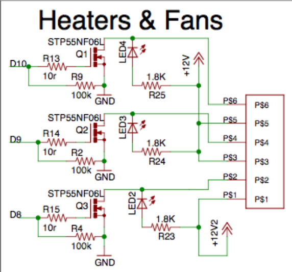

stereochoc Posté(e) Juin 9, 2021 Partager Posté(e) Juin 9, 2021 (modifié) Bonjour, j'ai voulu optimiser le cablage sur mon ANET A8 , j'ai du coup debrancher notamment le HotEnd, j'ai passé le cable correctement et je l'ai rebranché sur la carte mere et maintenant il ne chauffe plus j'ai bien verifier le cablage via ce schema notamment Ma carte mere est un systeme RAMP 1.4 Je suppose qu'il n'y a pas de + et de - pour le HotEnd Heater vu qu'il n'y a aucun repere Le thermistor fonctionne, il donne une temperature (qui correspond a la temperature de ma piece) et lorsque je le met entre mes deux doigts la temperature indiqué monte bien. J'ai regardé le cablage en D10 je n'ai aucun courant qui passe alors que en D8 (heated bed) lorsque je lance la chauffe de mon lit il y a bien du voltage en D8 et le lit chauffe correctement. Une idée de pourquoi il n'y a plus de courant qui arrive sur ma hotend pour la faire chauffer? Modifié (le) Juin 9, 2021 par stereochoc Lien vers le commentaire Partager sur d’autres sites More sharing options...
PPAC Posté(e) Juin 9, 2021 Partager Posté(e) Juin 9, 2021 Salutation ! Je n'ai pas de carte RAMPS et je mon niveau en électronique reste faible donc je vais peut être donner de fausses pistes. (Merci de me corriger si je me trompe.) Tu a peut être débranché / rebrancher sans couper l’alimentation ou il resté du "jus" dans des condensateurs et donc tu a peut être "grillé" le MOSFET Q1. A tu la LED4 qui l’allument quand tu active la chauffe ? Si oui alors (pour moi, mais a vérifier car je suis pas un pro en électronique), il faut vérifier Q1, R13 et R9. Si non alors P$6 semble ne plus jouer son rôle et donc cela oriente vers un défaut de connexion a, ou du microcontrôleur sur, la carte Mega ...) https://reprap.org/wiki/RAMPS_1.4/fr https://reprap.org/wiki/File:RAMPS1.4schematic.png Lien vers le commentaire Partager sur d’autres sites More sharing options...

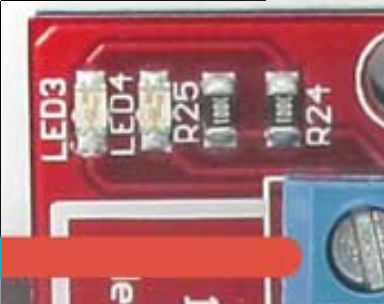

stereochoc Posté(e) Juin 9, 2021 Auteur Partager Posté(e) Juin 9, 2021 (modifié) Bonjour @PPAC et merci de ta réponse. Lorsque je lance la chauffe de E0, rien ne s'allume sur la CM. Par contre lorsque je lance la chauffe du bed j'ai la led 2 qui s'allume celle qui est entourée en blanc. Le lit lui chauffe bien. Mais pour l'extrudeur rien ne s'allume du tout, et j'ai 0V sur le D10. le D8 lui envoi du 24V. J'ai bien debranché l'extrudeur imprimante eteinte, j'ai juste repassé le cable par un autre chemin et je l'ai rebranché. Il n'y avait pas de sens alors j'ai mis un peu au hasard... et je n'ai pas touché de contact entre eux j'ai etait assez vigilant. J'ai lu sur différents post sur le net que la RAMPS 1.4 pouvait ne pas envoyer de courant sur le E0 dans le cas ou elle avait un defaut quelque part du coup par securité elle ne lancé pas la chauffe. Le principal defaut etait la collecte de data du termistor. C'est pour cela que j'indique bien que la température renvoyé par l'extrudeur est correct. Du coup je ne sais pas trop la pkoi d'un coup ca n'envois pas de voltage sur la chauffe de E0, est ce un defaut sur la CM mais je ne vois pas trop de ou ca pourrait venir parce que il n'y a vraiment rien eu de spécial. Est ce la carte qui décide de ne pas envoyer de courant ? Je ne sais pas trop comment analyser ce probleme Merci pour votre aide et vos conseils ! Modifié (le) Juin 9, 2021 par stereochoc Lien vers le commentaire Partager sur d’autres sites More sharing options...

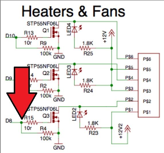

remibora Posté(e) Juin 9, 2021 Partager Posté(e) Juin 9, 2021 (modifié) Salut, Pour tester le mosfet, tu pourrais appliquer du 5V sur D8: normalement, la led devrait s'allumer, si la carte est alimentée en 12v. Ça ne répond pas vraiment à la question, mais si tu as les sources du firmware, tu peux choisir de piloter la chauffe de la buse sur D9 au lieu de D8. Il y a 6 heures, stereochoc a dit : le D8 lui envoi du 24V J'espère que c'est un lapsus car au delà de 12V, la carte n'apprécie pas vraiment ... Modifié (le) Juin 9, 2021 par remibora Lien vers le commentaire Partager sur d’autres sites More sharing options...

remibora Posté(e) Juin 9, 2021 Partager Posté(e) Juin 9, 2021 (modifié) Désolé pour l'inversion D8 - D10. Concernant le 24V, est-ce que tu as mesuré la tension à la sortie de l'alimentation? il y a 11 minutes, stereochoc a dit : La chauffe coté extrudeur est en D10 en direct et pas de MOSFET Si tu veux dire qu'il n'y a pas de Mosfet qui alimente la cartouche de chauffe alors tu fais erreur: tu ne peux pas fournir suffisamment de courant pour alimenter une cartouche de 40W (valeur habituelle) sans mosfet Modifié (le) Juin 9, 2021 par remibora Lien vers le commentaire Partager sur d’autres sites More sharing options...
stereochoc Posté(e) Juin 9, 2021 Auteur Partager Posté(e) Juin 9, 2021 au niveau de la cartouche de l'extrudeur elle est connectée en direct sur la carte mere en D10 le D8 par sur un mosfet qui est lui meme relié au plateau chauffant. Tel est le montage actuel. Ca fonctionnait tres bien avant que j'enleve le cable de la cartouche pour le passer par un meilleur endroit et le rebrancher. la tension de 24v je l'ai sur la carte mere directement et c'est relié au mosfet Lien vers le commentaire Partager sur d’autres sites More sharing options...
remibora Posté(e) Juin 9, 2021 Partager Posté(e) Juin 9, 2021 (modifié) Je comprends mieux: tu as un mosfet externe. En fait, sur ta carte ramp, les sorties pour les éléments de chauffe ont un mosfet, d'où ma méprise . Malheureusement, je ne connais pas assez ton matériel, mais je suis toujours surpris par ce 24V. Que ton plateau soit alimenté en 24v, pourquoi pas, mais ta carte Ramp, ... Modifié (le) Juin 9, 2021 par remibora Lien vers le commentaire Partager sur d’autres sites More sharing options...
stereochoc Posté(e) Juin 9, 2021 Auteur Partager Posté(e) Juin 9, 2021 oui je parlais de mosfet externe. mais la carte mere envoi bien du 24v au mosfet externe qui lui meme genere le 24v a mon plateau. Par contre sur les pins ou il y a ma cartouche il n'y a rien du tout... il doit bien y avoir normalement du 12v pour que la cartouche chauffe on est d'accord ? lol Lien vers le commentaire Partager sur d’autres sites More sharing options...
remibora Posté(e) Juin 9, 2021 Partager Posté(e) Juin 9, 2021 (modifié) Si tu as du 24V sur D10, tu auras la même tension sur le bornier correspondant à D8. La cartouche d'origine a probablement été changée pour une version 24V dans ce cas. PS: pour le branchement de la cartouche, comme c'est une résistance pure, il n'y a pas de polarité à respecter Modifié (le) Juin 9, 2021 par remibora Lien vers le commentaire Partager sur d’autres sites More sharing options...

stereochoc Posté(e) Juin 11, 2021 Auteur Partager Posté(e) Juin 11, 2021 (modifié) Alors oui pour Q1 il etait cassé en fait, d'ou le fait qu'a la base la cartouche coté extrudeur ne chauffé plus... j'ai eu la réponse a ma question en demontant la carte mere pour la changer. Du coup Q1 est le mosfet qui géré la chauffe de celui ci je suppose j'ai testé en mettant #define X_ENABLE_ON 1 #define Y_ENABLE_ON 1 #define Z_ENABLE_ON 1 ca ne fait plus rien du tout lorsque je demande un home position, plus de bruit, plus rien. j'ai du coup tout remis a 0 En remettant a 0 je suis tombé sur les lignes #define X_DRIVER_TYPE A4988 #define Y_DRIVER_TYPE A4988 #define Z_DRIVER_TYPE A4988 qui n'etait pas activée. Je les ai activé vu que ce sont de A4988 que j'ai et me suis dit que j'avais surement trouvé le probleme. Mais non ca refais du bruit mais ca fait comme sur la video au dessus, du bruit mais ca ne bouge pas. J'ai lu le tuto sur le lien que tu m'as donné mais je n'ai pas encore tout assimilé. Avec mes fameux 14988, je dois comprendre quoi par rapport a ces calculs pour trouver ma Vref ? Voici les specs de mes moteurs: Stepper Motor 42SHDC3025-24B Rated Power 14W Rated Voltage 3.96V Rated Current 0.9A Rated Speed 1000rpm Rated Torque 0.34NM Holding Torque 0.4N.M Step Angle 1.8° Step Angle Accuracy ±5% Phase 2 Resistance 4.4Ω±10% Temperature Rise 80K Max Ambient Temperature -20℃~+50℃ Ambient Humidity 90% Max Insulation Resistance 100 MΩ Min. ,500VDC Size 42*42*40(mm) Weight 280g Je dois mettre ou ces valeurs de vref et autre dans le firmware ? je ne vois pas trop ou ? et les define X_DRIVER_TYPE A4988 je les laisse activée du coup meme si ca ne change rien ? je suppose que c'est plus propre de les indiquer vu que ca sont ceux que j'ai. J'ai essayé en mettant le bloc plus en hauteur sur l'axe de Z. Lorsque je lance un home position, ca descend un peu mais apres on dirait que ca coince (alors que rien ne coince) et pour aller vers la gauche sur les X c'est pareil et ca se bloque Merci Modifié (le) Juin 11, 2021 par stereochoc Lien vers le commentaire Partager sur d’autres sites More sharing options...
