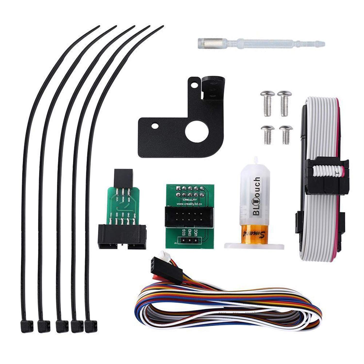

JamesH Posté(e) Juin 10, 2021 Partager Posté(e) Juin 10, 2021 Bonjour, Après 2 jours à galéré sur tout les tuto du net. Je tombe toujours sur un tuto Ender-3 v2 / Ender 3 Pro ou encore Ender-3 mais avec la carte 1.x.x Je cherche les bonnes infos pour avoir le firmware (le bon !) qui va avec ma Ender-3 avec carte 4.2.2 Après multitude de test j'ai failli exploser mon plateau, d'autre le z ne marche pas , d'autre le z offset n'est pas sur l'écran.. Merci d'avance. James. Lien vers le commentaire Partager sur d’autres sites More sharing options...

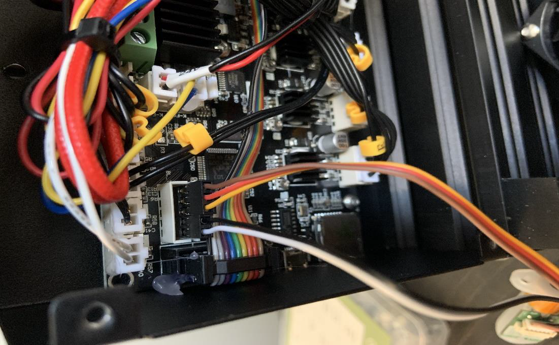

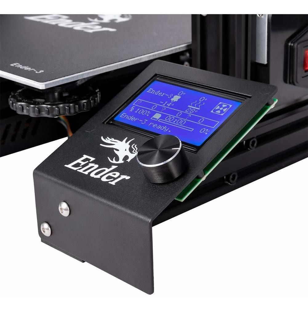

JamesH Posté(e) Juin 10, 2021 Auteur Partager Posté(e) Juin 10, 2021 Pour l'écran j'ai le basic avec l'écran bleu (1ere photo ci-jointe) Le problème est bien que c'est pas une Ender3 Pro mais une Ender3 Le Blt se branche sur la carte avec l'adaptateur (2eme photo ci-jointe) J'arrive a faire toutes les étape sauf que si je fait le Z probe la buze ne descends pas assez bas pour être à 0.2mm du plateau et je ne peux donc pas passer à l'étape suivante du mode d'emplois papier livré avec le BL Touch (je suis bien sur l'explication pour la 32bit et non pour la 8bit) (ps: j'ai monté le plateau le plus haut sans que les disque ne soit trop lache bien sûr) Du coup vu que j'était bloqué j'ai fait un tour sur BCP de tuto pour réglé le prb mais rien n'y fait et je me suis même perdu et fait des frayeur pour mon plateau et ma buze.. Donc me voila Lien vers le commentaire Partager sur d’autres sites More sharing options...

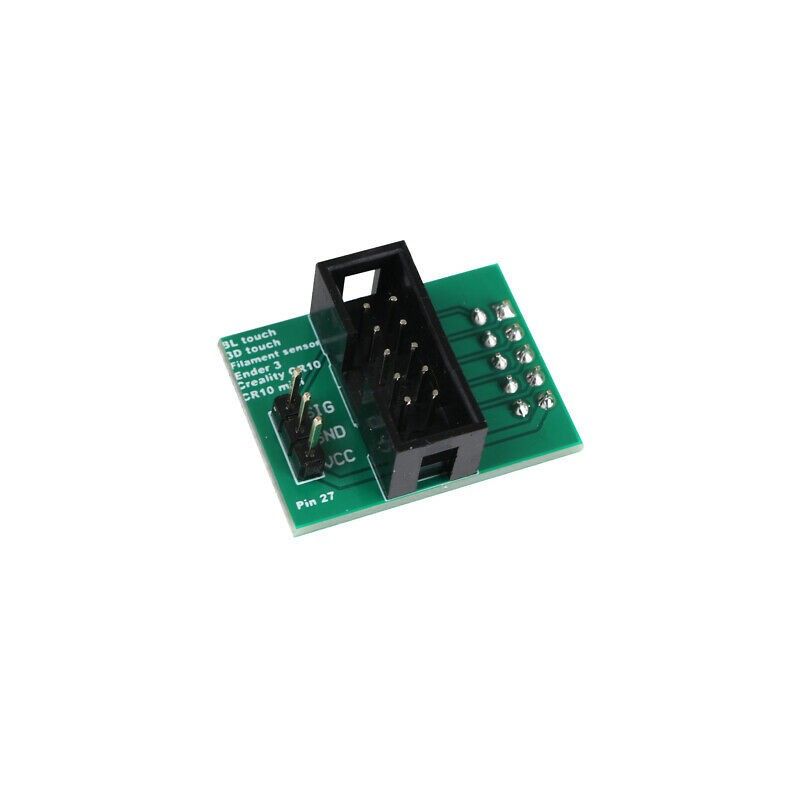

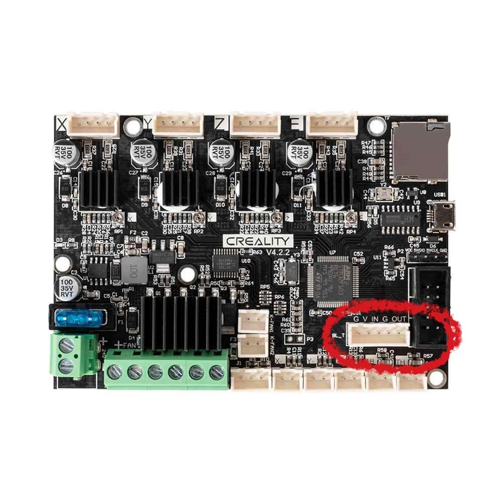

Invité Posté(e) Juin 10, 2021 Partager Posté(e) Juin 10, 2021 (modifié) Hello, Laisse tomber l'adapter board, ca n'est utile que pour les 1.1.X. Sur les CM 4.2.X on utilise le port bltouch directement comme ca : Par contre attention, ne te fie pas aux couleurs des cables regarde sur le bl touch si tu as des indications sur ce a quoi correspond chaque fil pour le brancher au bon endroit. Et autre info, tu peux te fier aux tutos pour l'ender 3 pro, pour la partie logicielle, c'est exactement la meme que l'ender 3. Modifié (le) Juin 10, 2021 par Invité Lien vers le commentaire Partager sur d’autres sites More sharing options...

JamesH Posté(e) Juin 10, 2021 Auteur Partager Posté(e) Juin 10, 2021 Ok merci pour les réponses je vais tester ça, j'avais peur car j'ai vu qu'on pouvais griller le circuit en effectuant cette manip. Pour l'injection du firmware je le fait sur la carte sd , je formate pour bien la nettoyé je mets le marlin 1.3.x dispo sur le site officiel de creality et si nécéssaire je rajoute les code après via visual studio code. Donc si j'installe les logiciel Ender3 pro sur la ender3 tout va bien marcher ? ou je doit comme même choisir les logiciel de la ender3 basic ? Bon j'ai tester sans l'adaptateur et pas moyen de dissocier les câbles ils sont lié ensemble et le noir et rouge est dans un socle qui ne rentre pas la mais rentre dans le Z Du coup je suis revenu comme avant et tout le reste marche bien c'est juste que je n'arrive pas a programmer le BL touch à la dernière étape de l’installation (platform adjustment) [Prepare -> auto home -> control -> motion -> probe z offset ->] c'est la que je bute (la buze ne descends pas assez bas pour être à 0.2mm du plateau et je ne peux donc pas passer à l'étape suivante) En plus j'ai installé un plateau en verre de 4mm ce qui devrait rapprocher le bed de la buze. Je comprend pas ce qui va pas Je fait une pause pour aujourd'hui la dessus je vais reprendre demain. Merci. Lien vers le commentaire Partager sur d’autres sites More sharing options...

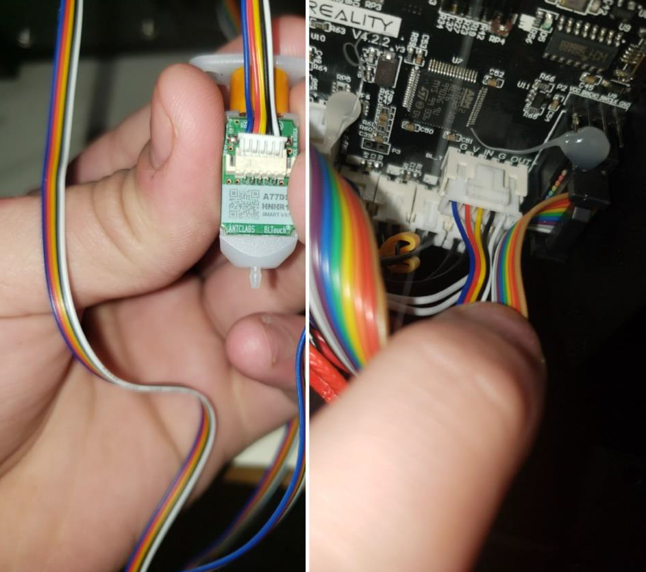

PierreG Posté(e) Juin 10, 2021 Partager Posté(e) Juin 10, 2021 il y a 23 minutes, JamesH a dit : Bon j'ai tester sans l'adaptateur et pas moyen de dissocier les câbles ils sont lié ensemble et le noir et rouge est dans un socle qui ne rentre pas la mais rentre dans le Z Tu n'as pas à les dissocier... Peux-tu nous envoyer une photo de l'extrémité de ton connecteur BLTouch ? Lien vers le commentaire Partager sur d’autres sites More sharing options...
JamesH Posté(e) Juin 10, 2021 Auteur Partager Posté(e) Juin 10, 2021 Le kit au complet que j'ai : Lien vers le commentaire Partager sur d’autres sites More sharing options...

PierreG Posté(e) Juin 10, 2021 Partager Posté(e) Juin 10, 2021 (modifié) @JamesH... tu n'as besoin que du cable coloré en bas de ta photo. Tu branche le petit connecteur au BLTouch, et les deux autres connecteurs (un noir et un rouge) dans le port dédié encerclé en rouge dans l'image ci-dessous : Assures toi de respecter les identifiants des pins, et d'avoir le bon firmware. P.S. Bien sûr, ton endstop mécanique du Z est débranché de ta carte mère... Modifié (le) Juin 10, 2021 par PierreG Lien vers le commentaire Partager sur d’autres sites More sharing options...
JamesH Posté(e) Juin 10, 2021 Auteur Partager Posté(e) Juin 10, 2021 Haha , beh oui le prb et que j'avais tout sauf l'info de mettre axis z sur zero lol Bon beh merci pour l'info. Cordialement, James. Lien vers le commentaire Partager sur d’autres sites More sharing options...

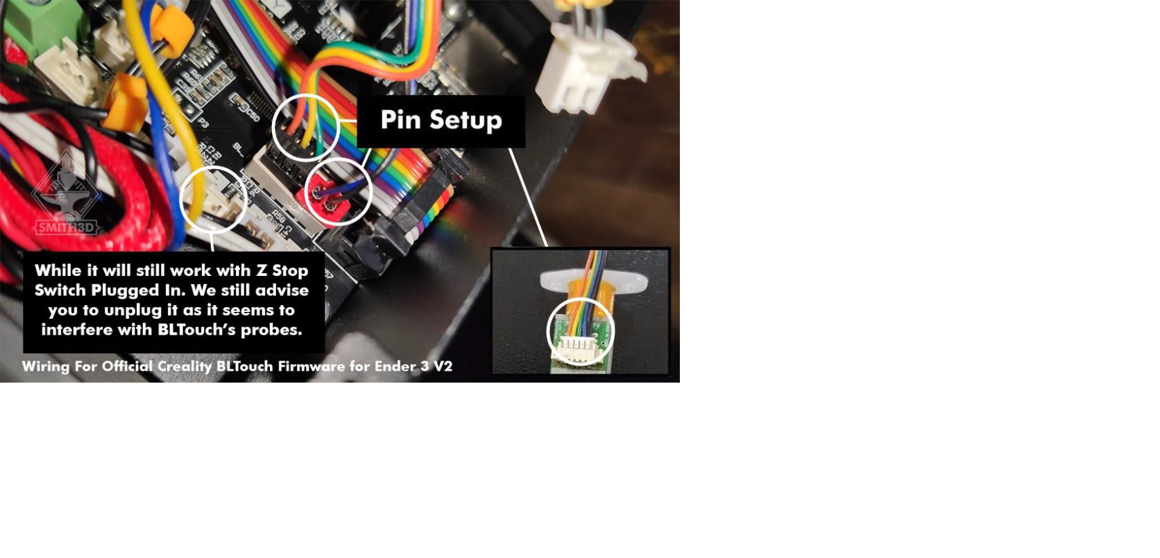

papaone Posté(e) Juin 10, 2021 Partager Posté(e) Juin 10, 2021 Bonsoir, De bonnes images valant mieux qu'un long discours ..... Pour la dernière , bien lire l'annotation à gauche ( traduction approximative: cela fonctionnera toujours avec le Z stop Switch branché. Nous vous conseillons tout de même de le débrancher car il semble interférer avec les sondes du BLTouch ) Lien vers le commentaire Partager sur d’autres sites More sharing options...
JamesH Posté(e) Juin 10, 2021 Auteur Partager Posté(e) Juin 10, 2021 il y a 36 minutes, PierreG a dit : @JamesH... tu n'as besoin que du cable coloré en bas de ta photo. Tu branche le petit connecteur au BLTouch, et les deux autres connecteurs (un noir et un rouge) dans le port dédié encerclé en rouge dans l'image ci-dessous : Assures toi de respecter les identifiants des pins, et d'avoir le bon firmware. P.S. Bien sûr, ton endstop mécanique du Z est débranché de ta carte mère... J'ai essayer cette technique et ça fume donc j'ai abandonner l'idée , peut importe le sens. et la partie noir et blanche ce mets qur le z car trop grosse pour rentré dans le slot que tu montre. Du coup prob réglé. c'était le z axis qui n'était pas sur 0 Merci pour votre aide. James. Lien vers le commentaire Partager sur d’autres sites More sharing options...
