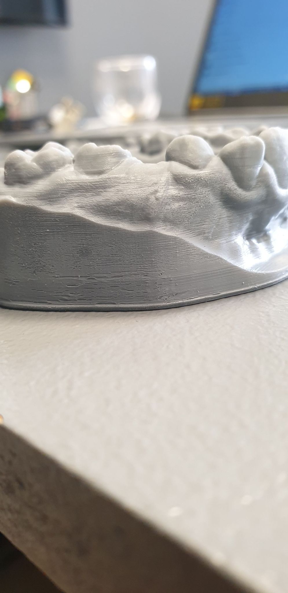

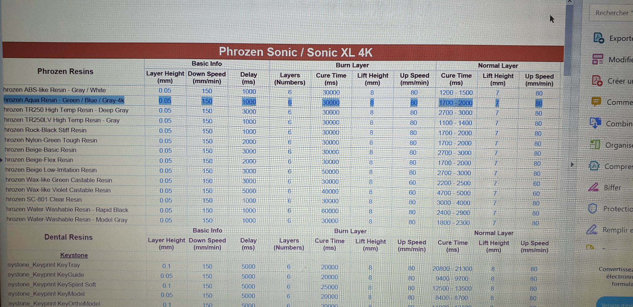

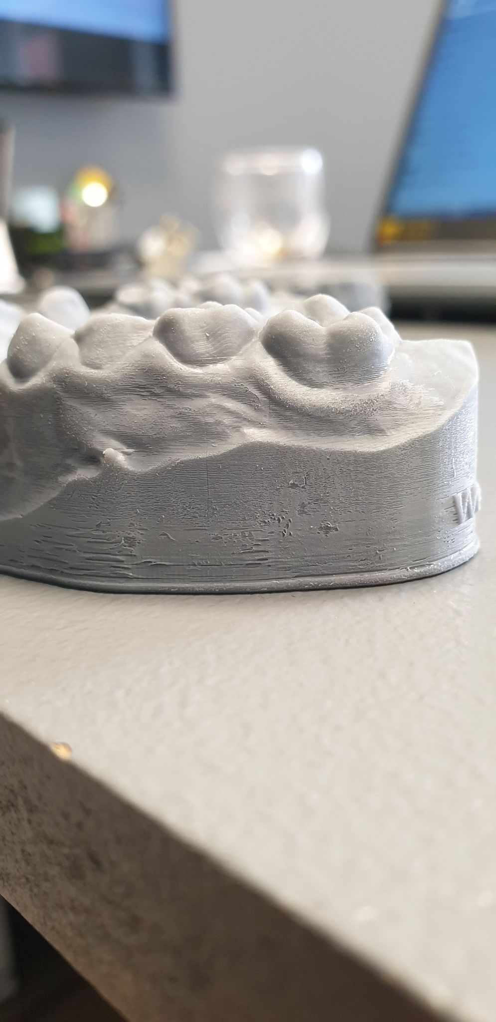

Ludo4430 Posté(e) Juin 10, 2021 Partager Posté(e) Juin 10, 2021 Bonjour à tous. Je me permets de vous écrire car j'ai vraiment besoin de votre aide. J'imprime des modèles dentaires avec une Phrozen Sonic XL 4K depuis +- 2 mois. Au début, résultats vraiment sympa. On change le film fep et tout continue de rouler. 2e changement de film fep (car j'avais fais un coup avec mes ongles dedans) et depuis, nous avons des lignes qui apparaissent sur la base des modèles. Nous avons pensé à une mauvaise tension du fep, donc on l'a encore changé mais les lignes persistent. J'utilise principalement les résines Phrozen (Aqua Gray 4K et TR250L) ainsi que la résine Monocure3D Dental rapid. Nous avons également fait la calibration de l'axe Z. Merci beaucoup pour votre aide. Lien vers le commentaire Partager sur d’autres sites More sharing options...

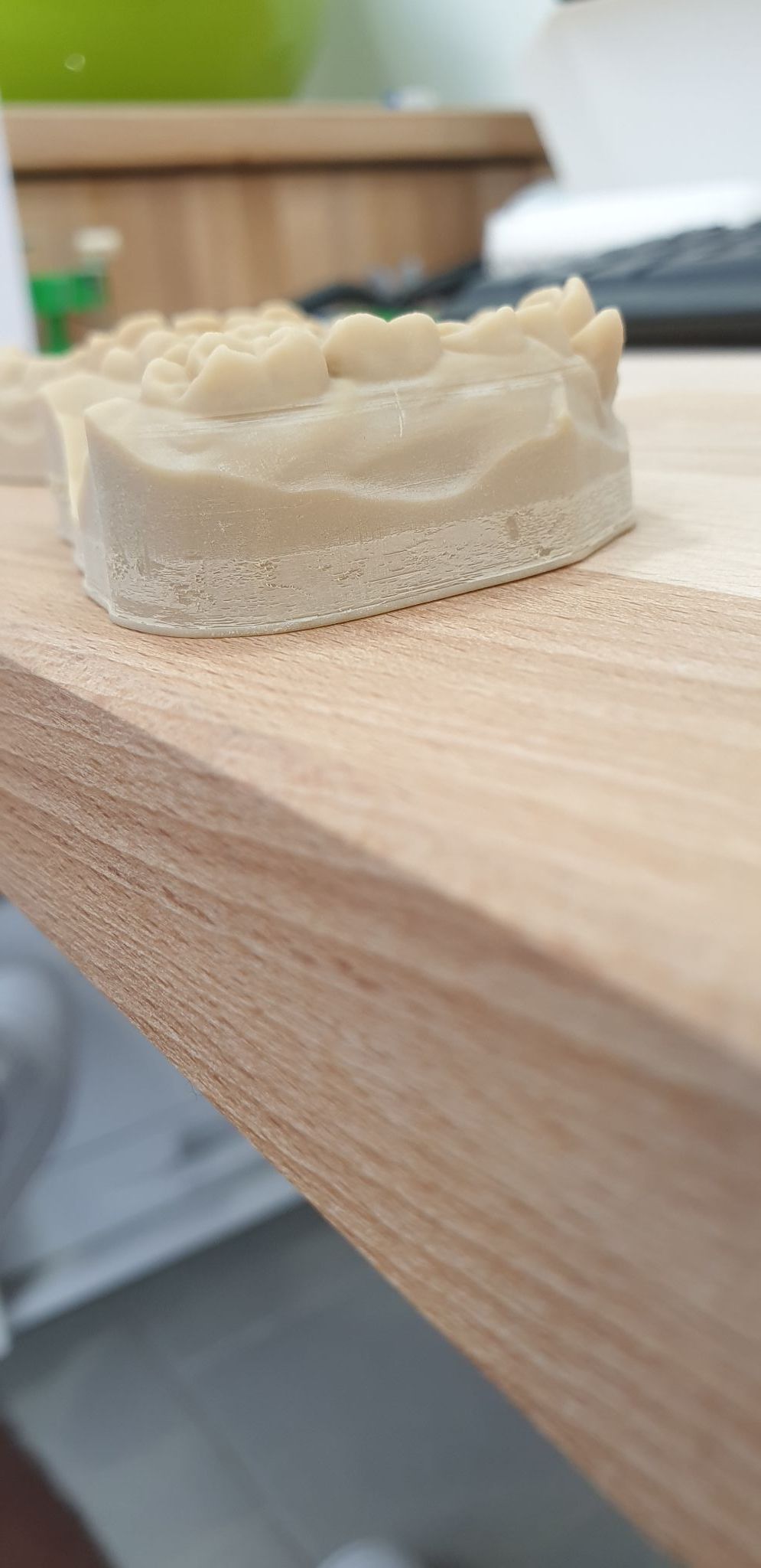

jld Posté(e) Juin 14, 2021 Partager Posté(e) Juin 14, 2021 (modifié) j'ai un problème similaire avec mon Elegoo. j'imprime de ptt wagons pour mon train miniature et sur certaine face au lieu d’être "plane" j'ai "comme des planches"!! doit-on diminuer le pas en Z et si oui modifier le temps d'exposition? merci à tous jld Modifié (le) Juin 14, 2021 par jld Lien vers le commentaire Partager sur d’autres sites More sharing options...

pascal91 Posté(e) Juin 15, 2021 Partager Posté(e) Juin 15, 2021 Le 10/06/2021 at 16:49, Ludo4430 a dit : Nous avons pensé à une mauvaise tension du fep, donc on l'a encore changé mais les lignes persistent. bonjour tout d'abord ,tes modèles sont ils évidés ou sont ils pleins ? => problème de succion la tension du fep joue énormément aussi : s'il n'est pas assez tendu => décollement partiel tu peux tenter de remédier à cela en augmentant ton lift height Lien vers le commentaire Partager sur d’autres sites More sharing options...
