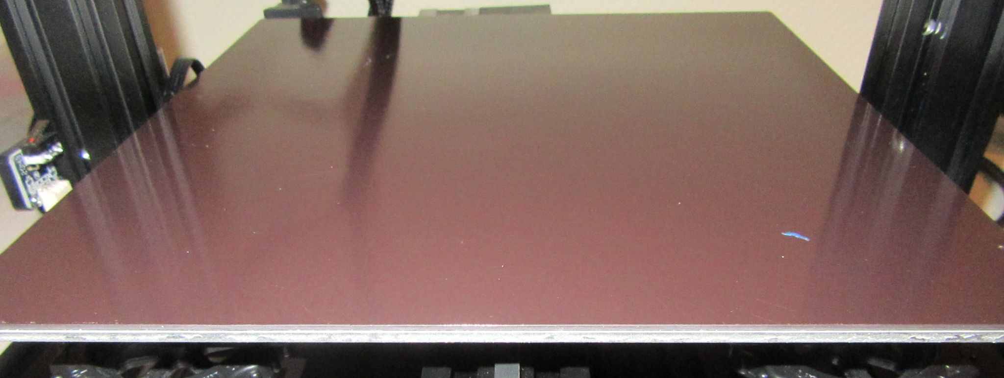

Idealnight Posté(e) Juin 11, 2021 Partager Posté(e) Juin 11, 2021 il y a 56 minutes, Angelbast a dit : Perso j'ai prit un bltouch a 8€ sur ali et ca marche nickel un "officiel" Creality c'est 50€ et de ce que j'ai vu, c'est exactement le meme que le mien rebrandé... Il faut nuancer, si tu cherches bien dans la base de donnée du forum tu verras que beaucoup d'utilisateurs ont eu des problèmes avec les copies de bltouch. Après chacun fait ce qu'il veut bien entendu mais il est difficile de donner le conseil de prendre une copie quand on connait les retours . Enfin il faut comparer ce qui est comparable à 50€ c'est un pack complet (à 8€ qu'as-tu reçu dans le colis ?), tu peux le trouver un peu moins cher si tu n'as besoin que du bltouch . Pour revenir au sujet @bp006, peux tu nous poster une photo de ta feuille magnétique collée sur le bed pour voir l'état ? 1 Lien vers le commentaire Partager sur d’autres sites More sharing options...

bp006 Posté(e) Juin 13, 2021 Auteur Partager Posté(e) Juin 13, 2021 Voici une photo de ma base collée. Au regard comme au touché, pas de bulle visible Lien vers le commentaire Partager sur d’autres sites More sharing options...
fran6p Posté(e) Juin 13, 2021 Partager Posté(e) Juin 13, 2021 Avant de mettre ta base magnétique, tu imprimais sur un verre ? Si oui, ton plateau est creux / bombé d'origine mais le verre atténuait ce défaut. La base magnétique épouse le plateau aluminium, la fine tôle d'acier avec le PEI par aimantation épouse elle-même le plateau Seule solution, maintenant que la base est collée: un ABL (Bltouch, TouchMi, …) qui après maillage du plateau permettra de compenser les défauts d'icelui. 1 Lien vers le commentaire Partager sur d’autres sites More sharing options...
bp006 Posté(e) Juin 13, 2021 Auteur Partager Posté(e) Juin 13, 2021 (modifié) @fran6p Merci a toi Je vais chercher demain quoi et surtout comment installer Modifié (le) Juin 13, 2021 par bp006 Lien vers le commentaire Partager sur d’autres sites More sharing options...

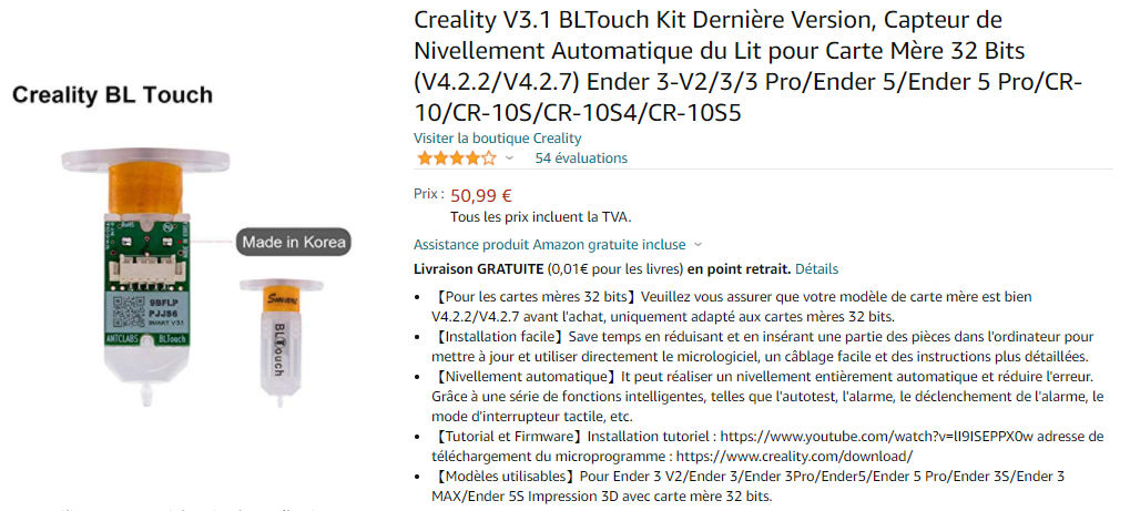

bp006 Posté(e) Juin 14, 2021 Auteur Partager Posté(e) Juin 14, 2021 Bonjour a tous, ce modèle est il correct? Lien vers le commentaire Partager sur d’autres sites More sharing options...

Idealnight Posté(e) Juin 14, 2021 Partager Posté(e) Juin 14, 2021 (modifié) A ce prix logiquement le pack comprend les supports en alu pour le fixer, les cables de connexion etc etc... Donc oui ce bltouch correspond tu peux aussi le commander directement sur le site creality. ce pack peut parfois se trouver aux alentours de 40€. Comme je le dis sur un autre post a 10€ ce n'est que le bltouch et une copie donc a choisir en connaissance de cause Modifié (le) Juin 14, 2021 par Idealnight 1 Lien vers le commentaire Partager sur d’autres sites More sharing options...
bp006 Posté(e) Juin 14, 2021 Auteur Partager Posté(e) Juin 14, 2021 @Idealnight merci. C'est commandé, a 50 € livré ... c'est au moins un produit officiel Lien vers le commentaire Partager sur d’autres sites More sharing options...
