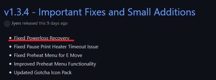

fran6p Posté(e) Juin 15, 2021 Partager Posté(e) Juin 15, 2021 Comme ce n'est pas le firmware officiel Marlin, tu ne peux remonter de bug. Peut-être signaler le problème sur le github de jyers ? Ta version du firmware «jyers» est laquelle ? La «v1.3.4» indique que les bogues sont résolus pour le PowerLoss : Lien vers le commentaire Partager sur d’autres sites More sharing options...

RFN_31 Posté(e) Juin 17, 2021 Auteur Partager Posté(e) Juin 17, 2021 Merci PPAC pour l'info. Et il n'y a plus de problème de power recovery : l'info donnée par fran6p sur la version 1.3.4 a bien résolu le point. Lien vers le commentaire Partager sur d’autres sites More sharing options...
