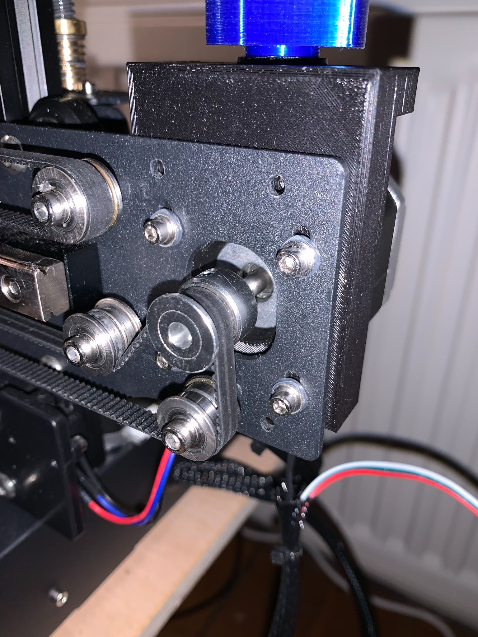

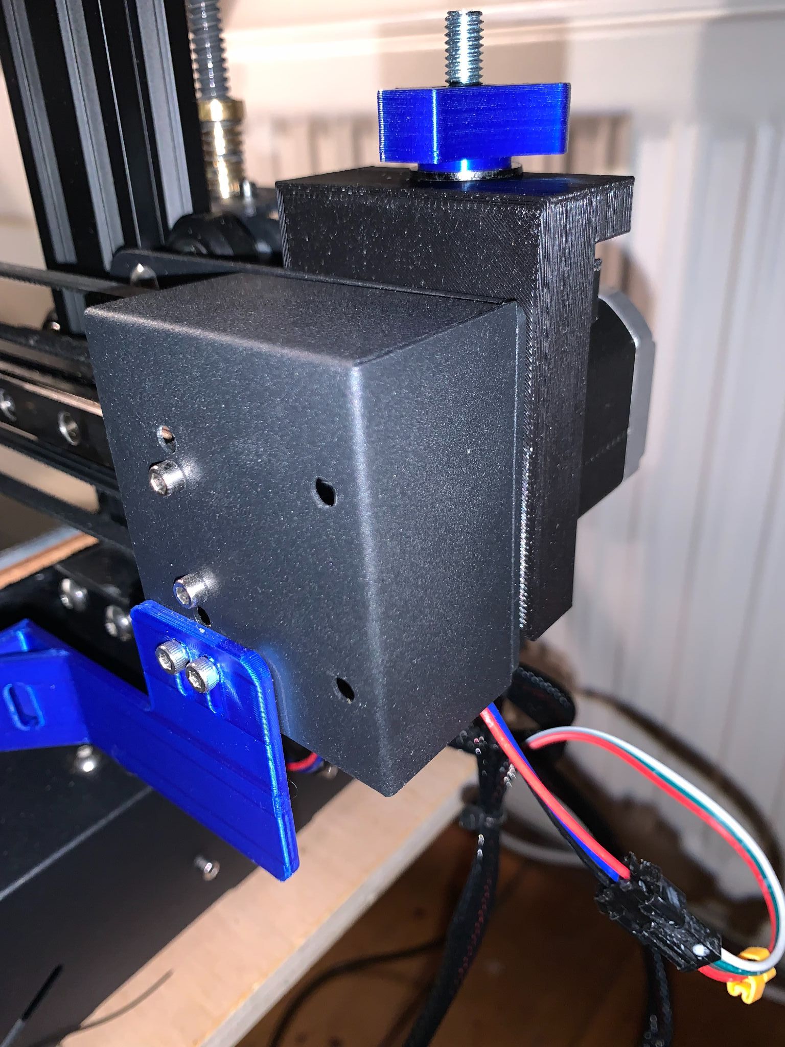

methylene67 Posté(e) Juin 12, 2021 Partager Posté(e) Juin 12, 2021 Bonjour, J'aurais aimé savoir si quelqu'un aurait conçu ou trouvé un système pour tendre les courroies des axes X et Y (parce que remonter le moteur à la main pour tendre la courroie ce n'est pas génial, et pas assez précis à mon goût, sans compter sur le fait qu'il faille à chaque fois enlever le cache). Le cas échéant, je vais en réaliser un, j'ai déjà le système en tête. Merci. Lien vers le commentaire Partager sur d’autres sites More sharing options...

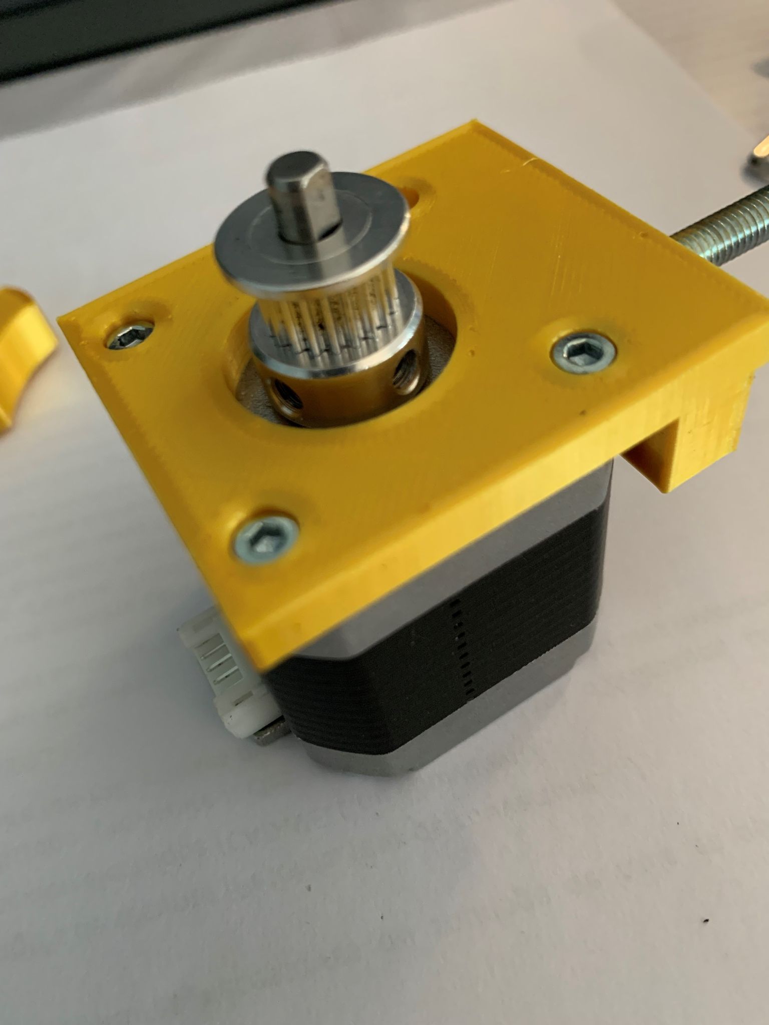

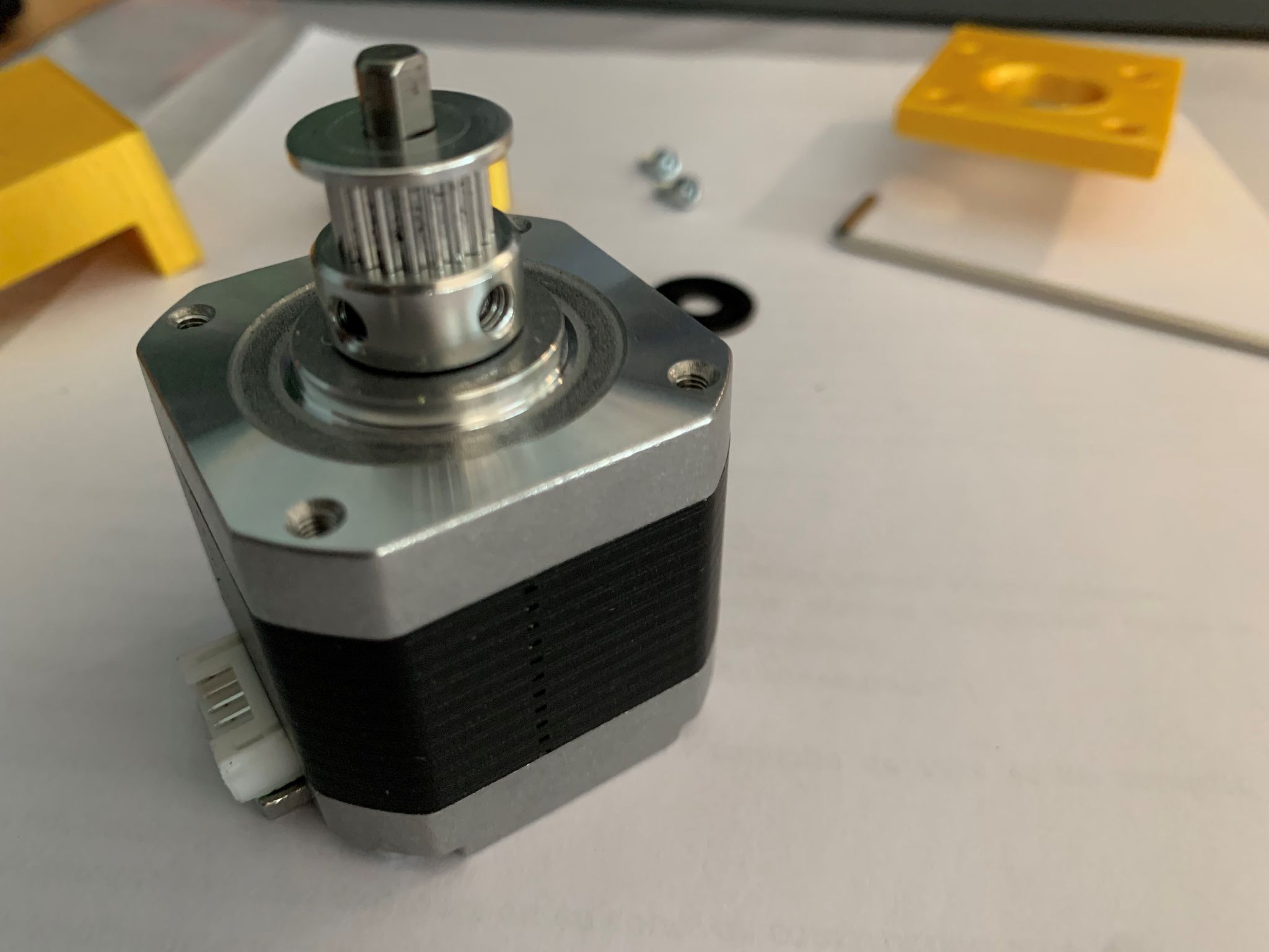

methylene67 Posté(e) Juin 23, 2021 Auteur Partager Posté(e) Juin 23, 2021 Petite question, comment on démonte la poulie fixée sur les moteurs de l'axe X (normalement il s'agit d'une clé Allen, mais j'ai testé tout ce que j'avais chez moi sans réussite). Il y a 2 vis sans tête, si quelqu'un à une idée. Merci. Lien vers le commentaire Partager sur d’autres sites More sharing options...
methylene67 Posté(e) Juin 23, 2021 Auteur Partager Posté(e) Juin 23, 2021 (modifié) Je viens de tester sur un autre moteur avec une clé de 2.5, pas de problème pour démonter. Ils ont du foirer la tête au montage ... maintenant bon courage pour démonter la poulie ... Si quelqu'un peut m'indiquer comment faire, j'ai besoin de décaler la poulie du moteur. Modifié (le) Juin 23, 2021 par methylene67 Lien vers le commentaire Partager sur d’autres sites More sharing options...
vap38 Posté(e) Juin 23, 2021 Partager Posté(e) Juin 23, 2021 Dans cette situation il faut affuter une lame d'un tournevis plat lui donner un profil conique une légère pente pour s'introduire dans les angles de l'empreinte Hexagonale. Avant de dévisser un léger coup de WD40 pour mouiller le filetage ! Nota il faut des outil avec des empreintes hexagonale très précises (outillage pro recommandé). La plus part des clés Allen sous sous dimensionnées pour tourner dans l'empreinte. ci-joint des outils de qualité tournevis empreinte hexagonale a+ 1 Lien vers le commentaire Partager sur d’autres sites More sharing options...
methylene67 Posté(e) Juin 23, 2021 Auteur Partager Posté(e) Juin 23, 2021 Je me disais aussi que les clés allen ... Cependant elles fonctionnent très bien sur les autres poulies mes clés allen ! Merci pour le lien et le conseil, je vais essayer déjà de voir si je n'ai pas un tournevis plat qui convienne sans l’affûter. Lien vers le commentaire Partager sur d’autres sites More sharing options...
Coyote94 Posté(e) Juin 25, 2021 Partager Posté(e) Juin 25, 2021 Sur certaines anciennes imprimante il y avait de la colle, une coup de chauffe était nécessaire. 1 Lien vers le commentaire Partager sur d’autres sites More sharing options...

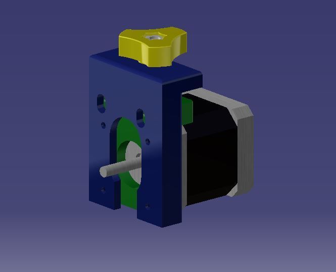

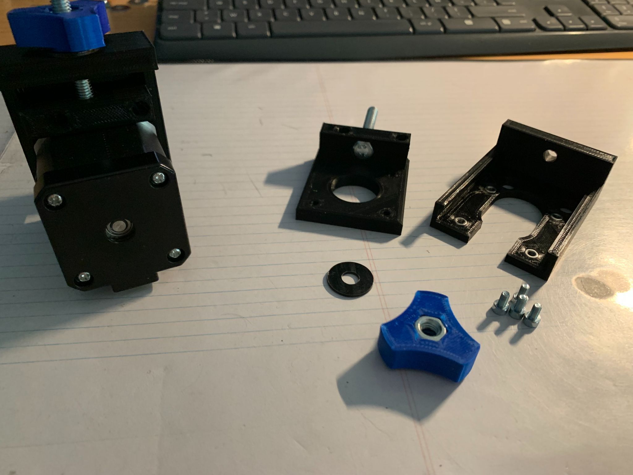

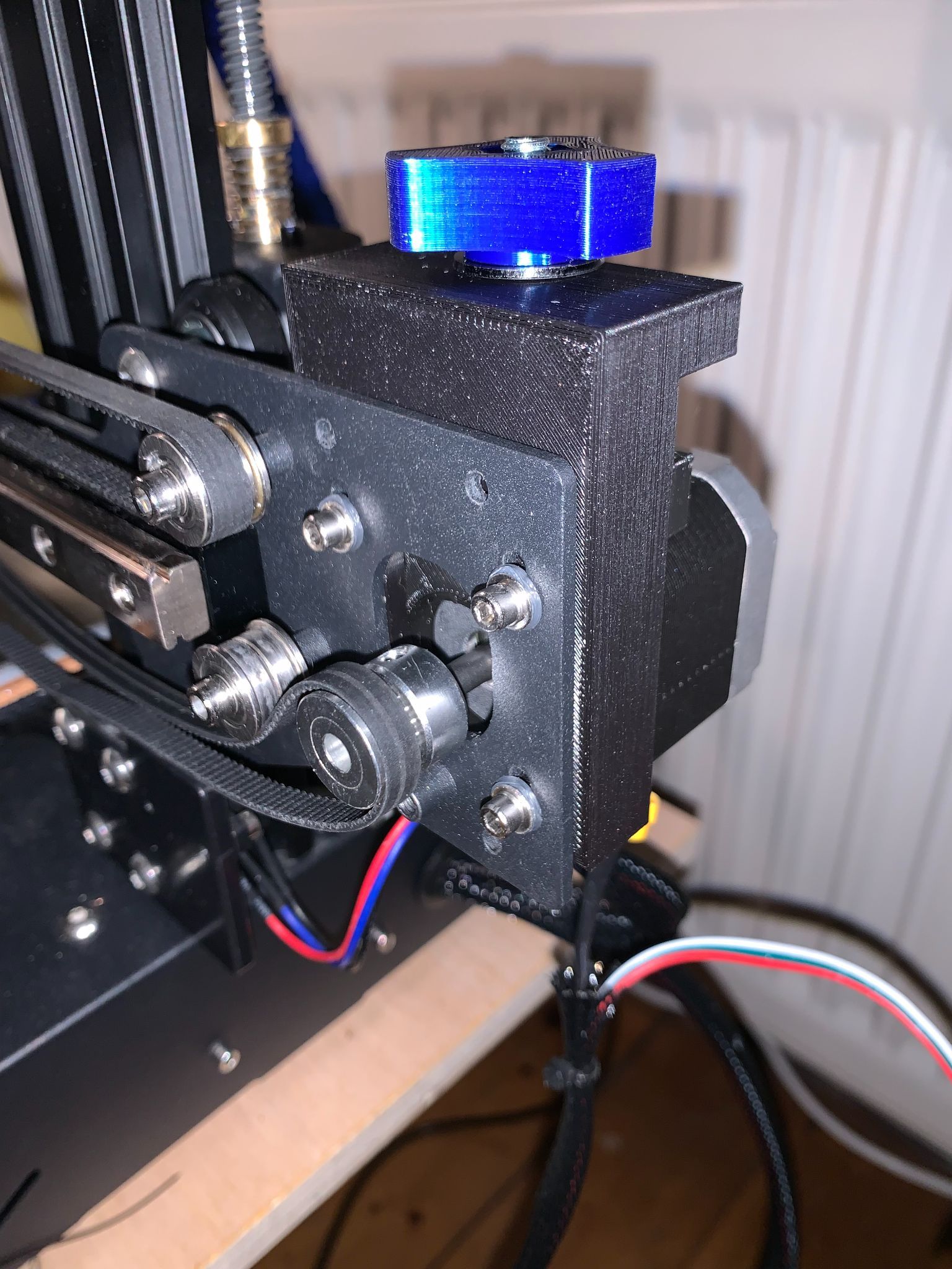

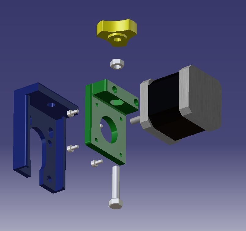

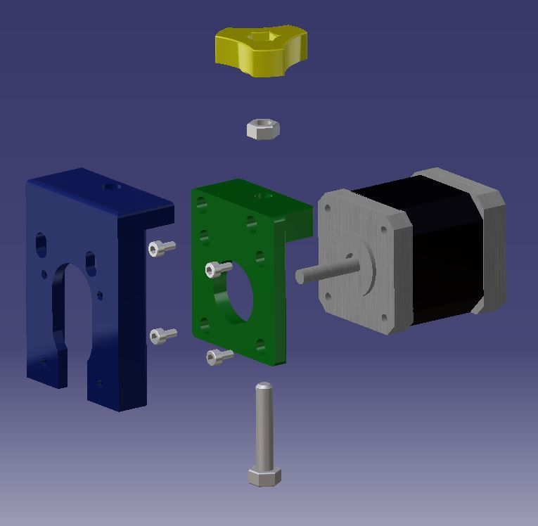

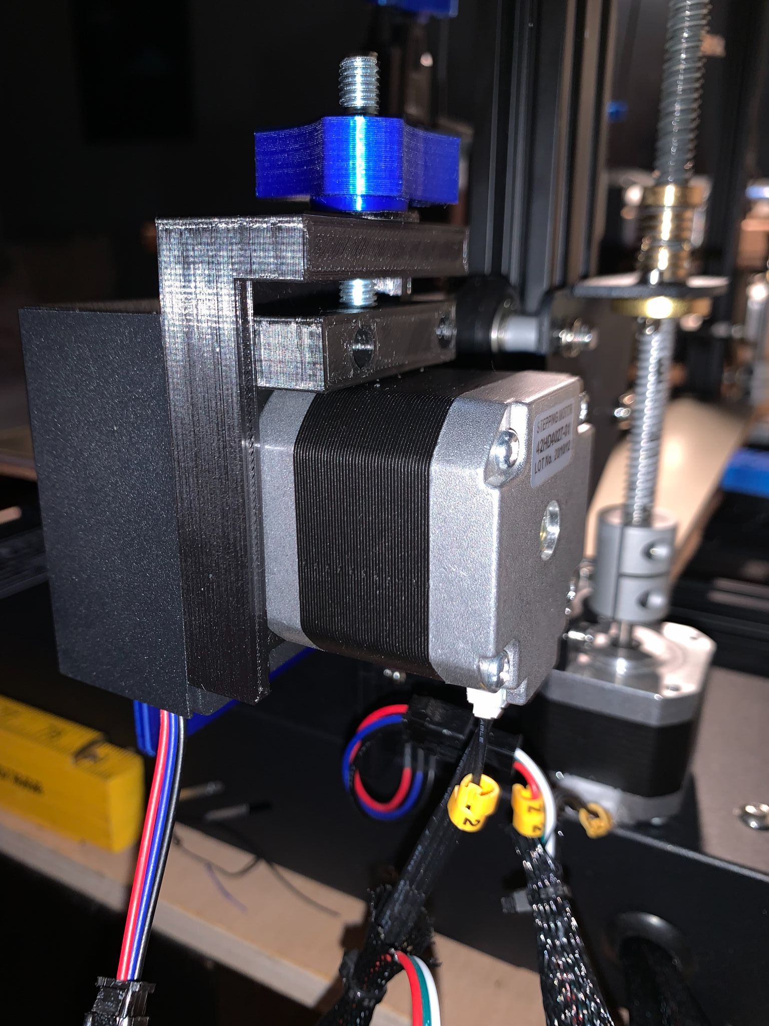

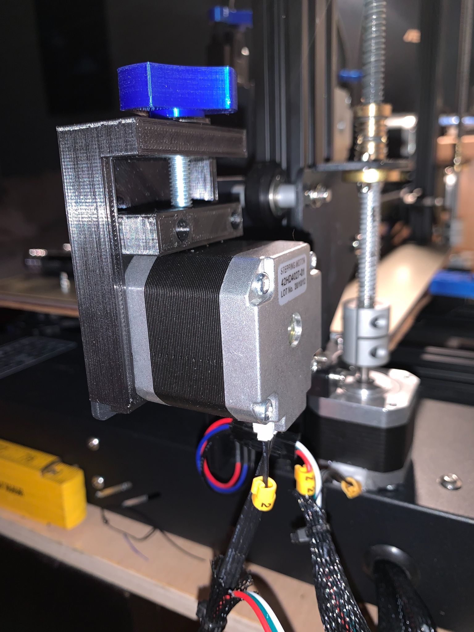

methylene67 Posté(e) Juin 25, 2021 Auteur Partager Posté(e) Juin 25, 2021 Bah du WD40, des outils de précision acheté sur amazon 3€ plus cher que le lien de @vap38(la flemme d'attendre que cela vienne de Chine), et c'est parti tout seul ! Je ne sais pas pourquoi je n'ai pas investi dans ce genre d'outil plut tôt, c'est quand même 100x mieux que des clés allen . Du coup le résultat donne ça (je dois encore réfléchir pour l'axe Y, mais pour les axes X cela fonctionne, à voir sur le long terme. Pour les fournitures, juste besoin d'un boulon M6x40 et 4 vis M3x6 tête 6 pans par moteur) : 1 Lien vers le commentaire Partager sur d’autres sites More sharing options...
vap38 Posté(e) Juin 26, 2021 Partager Posté(e) Juin 26, 2021 Bonjour @methylene67 bravo pour la réalisation c'est très bien étudié et fonctionnel. L'idée est bonne et améliore la précision de la tension de la courroie. Tu peux te préparer pour le concours de l'épine section imprimante 3D bonne continuation. a+ 1 1 Lien vers le commentaire Partager sur d’autres sites More sharing options...
mysterd2006 Posté(e) Juin 26, 2021 Partager Posté(e) Juin 26, 2021 Hello @methylene67 Effectivement c'est super bien pensé tout cela. En revanche, est-ce que l'on n'arrive pas un peu trop au bout de l'axe du moteur, à cause de l'épaisseur des pièces ? Cela ne pose pas de souci ? Il faudrait effectivement quelque chose pour l'axe Y aussi... D'ailleurs, as-tu mis un rail sur l'axe Y ? Je commençais à me poser la question pour la mienne, et aussi pour remplacer le capteur mécanique par un optique. Je ne sais pas trop si cela apporte quelque chose. Bonne journée ! 1 Lien vers le commentaire Partager sur d’autres sites More sharing options...
methylene67 Posté(e) Juin 26, 2021 Auteur Partager Posté(e) Juin 26, 2021 Merci à tous les deux, le Lepine faut peut-être pas abusé ^^. Pour l'axe du moteur pas de problème (j'ai vérifié avant de me lancer sur la modélisation) car la poulie de base est presque collée à la sortie moteur, les pièces décalent la poulie de 9.5/10 mm. Non je n'ai pas mis de rail à bille sur le plateau, même si ça aurait pu être une bonne idée, mais maintenant la modification me semble compliqué à faire par moi même. Tous les capteurs sont optiques sur ma machine. Au passage @vap38bien vu le modo Tenlog . Lien vers le commentaire Partager sur d’autres sites More sharing options...

methylene67 Posté(e) Février 28, 2022 Auteur Partager Posté(e) Février 28, 2022 Le 25/02/2022 at 13:48, Orassius a dit : @methylene67 En cherchant un petit peu, dans la section tutoriel et amélioration de cette partie du forum : Par contre, pour information les moteurs vont avoir tendance à un peu chauffer, à cause du léger jeu nécessaire aux glissières du moteur qui désaxent que très très faiblement le moteur mais suffisamment pour faire un peu plus forcer l'axe. 2 Lien vers le commentaire Partager sur d’autres sites More sharing options...
