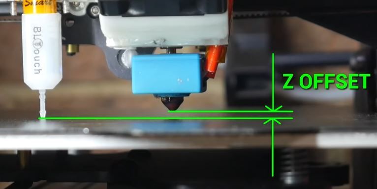

RFN_31 Posté(e) Juin 14, 2021 Partager Posté(e) Juin 14, 2021 Bonjour, Mets une valeur assez forte dans l'offset Z (genre -5) Puis tu descends via Move sur ta feuille de papier : si tu est bien réglé sur la feuille et que l'altitude est de 3.4 (par exemple), alors tu dois régler ton offset à -5 + 3.4 = -1.6 Quand c'est fait, tu dois retrouver ton réglage avec une altitude à 0. Lien vers le commentaire Partager sur d’autres sites More sharing options...
Tom255 Posté(e) Juin 14, 2021 Auteur Partager Posté(e) Juin 14, 2021 Ok merci je vais regarder, punaise j'ai bien abimé mon bed. Pour être sûr de bien comprendre : quand je fais le Auto homing, l'axe des Z est à 20,04. J'avais mis 0 et un offset de - 2,5mm environ, quand j'ai envoyé l'impression, j'ai labouré le bord du plateau..... je ne comprends pas, il fait bien une séquence 3x3 avant l'impression (j'ai bien ajouté le G29 dans Cura). Vu qu'il y a le BLtouch, la buse ne devrait pas taper le plateau non ? Paradoxal d'abimer un bed comme ça avec un Bltouch... Bonne journée à toi. Thomas Lien vers le commentaire Partager sur d’autres sites More sharing options...
fran6p Posté(e) Juin 14, 2021 Partager Posté(e) Juin 14, 2021 (modifié) Il y a 6 heures, Tom255 a dit : Paradoxal d'abimer un bed comme ça avec un Bltouch... Si le Zoffset n'est pas correct alors rien de paradoxal . Le Zoffset ne se règle pas au petit bonheur la chance. Le Zoffset correspond à la distance entre la pointe de la buse et l'extrémité du pointeau du Bltouch quand il est déployé : Pour réaliser le réglage de ce décalage Z, le mieux est le faire via une suite de commandes Gcode saisies dans un terminal (Pronterface, Repetier-host, Ocotprint,…) : Citation Instructions de réglage du décalage Z: 0. Préalable, mettre en chauffe le plateau (60° ( M190 S60 )) et éventuellement la buse (170° ( M109 S170 )) pour pouvoir enlever facilement les résidus de filament collés sur celle-ci 1. Effectuer la mise à l'origine des axes de l'imprimante via G28 2. M851 Z0 - Initialiser le décalage en Z à 0 (remise à 0 du Zoffset s'il y en avait un) 3. M500 - Stocker ce réglage en EEPROM 4. M501 - Récupérer les paramètres de l'EEPROM pour les rendre actifs 5. M503 - Afficher les paramètres en cours pour vérifier qu'ils ont bien été pris en compte 6. G28 Z - Mettre à l'origine l'axe Z 7. G1 F60 Z0 - Déplacer la buse au 0 Z 8. M211 S0 - Désactiver les contacteurs de fin de course (pour pouvoir descendre sous le 0) 9. Descendre doucement (pas de 0,01mm) l'axe Z jusqu'à frotter la feuille de papier (ou la cale utilisée), via l'écran de contrôle ou via d'abord un G91 puis une suite de G1 Z-0.1 F120 (ne surtout pas oublier le G91 avant la commande de déplacement). On peut affiner en saisissant une valeur plus petite ( 0.0025). 10. Noter la valeur affichée de la position du Z sur l'écran du boitier (additionner cette valeur (sans tenir compte du signe négatif (autrement dit prendre la valeur absolue )) à l'épaisseur de la cale utilisée) 11. M851 Z X.XX (X.XX étant le décalage en Z calculé au point 10 (valeur négative)) 12. M211 S1 - Réactiver les limites des contacteurs de fin de course 13. M500 - Sauvegarder ce réglages en EEPROM 14. M501 - Récupérer les paramètres de l'EEPROM pour les rendre actifs 15. M503 -Vérifier une dernière fois que tout a bien été pris en compte Modifié (le) Juin 14, 2021 par fran6p Lien vers le commentaire Partager sur d’autres sites More sharing options...
