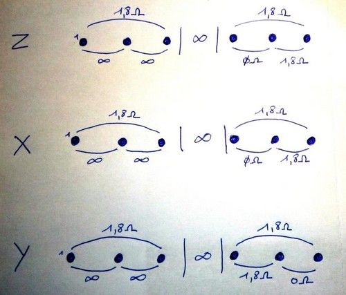

remibora Posté(e) Juin 13, 2021 Partager Posté(e) Juin 13, 2021 Salut, Avant de t'attaquer au réglage des drivers, est-ce que tu as vérifié si le câblage du moteur était correct. Pour ça, il faut mesurer avec un multimètre la résistance entre les broches du moteur pour connaitre la position des 2 bobines à l'intérieur du moteur. Voici un exemple de relevé sur une U30 (petite sœur de la U20): Citation on voit que la 1ère bobine est reliée aux bornes 1 et 3, la 2nde aux bornes 4 et 6. Lien vers le commentaire Partager sur d’autres sites More sharing options...
tutur_sbt Posté(e) Juin 13, 2021 Auteur Partager Posté(e) Juin 13, 2021 Re Voilà j'ai refais le même style de schéma je te le joint en photo Lien vers le commentaire Partager sur d’autres sites More sharing options...
remibora Posté(e) Juin 13, 2021 Partager Posté(e) Juin 13, 2021 (modifié) C'est donc confirmé, il faut inverser les fils 3 et 4 sur le connecteur du câble. il suffit de pousser sur la languette métallique pour sortir la broche femelle. Il y aura peut-être une inversion du sens de rotation. Dans ce cas, il devrait suffire d'inverser les 2 fils d'une même bobine ( 1 et 3 ou 4 et 6 sur le connecteur modifié). EDIT: Concernant la valeur de la résistance, tu risques de manquer de couple, à voir à l'utilisation. Modifié (le) Juin 13, 2021 par remibora Lien vers le commentaire Partager sur d’autres sites More sharing options...

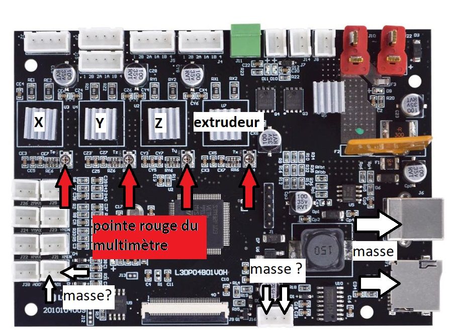

remibora Posté(e) Juin 14, 2021 Partager Posté(e) Juin 14, 2021 La mesure au voltmètre se fait entre la résistance variable (pointe/fil rouge du voltmètre) et la masse, prise sur le lecteur de la carte µSD ou le connecteur USB. La masse pourrait se faire sur les broches des connecteurs JST mais il faudrait tester la continuité avec le boitier du lecteur de carte µSD pour déterminer laquelle est reliée à la masse (machine éteinte). Attention: la mesure doit se faire avec la machine sous tension, moteur branché. Si ta touche dérape, c'est la grosse cata Citation Lien vers le commentaire Partager sur d’autres sites More sharing options...

remibora Posté(e) Juin 14, 2021 Partager Posté(e) Juin 14, 2021 Le plus simple, c'est que tu suives les infos de cette vidéo. Lien vers le commentaire Partager sur d’autres sites More sharing options...

tutur_sbt Posté(e) Juin 16, 2021 Auteur Partager Posté(e) Juin 16, 2021 j'ai essayé et il me mets 3.5v sur tous .. Lien vers le commentaire Partager sur d’autres sites More sharing options...
