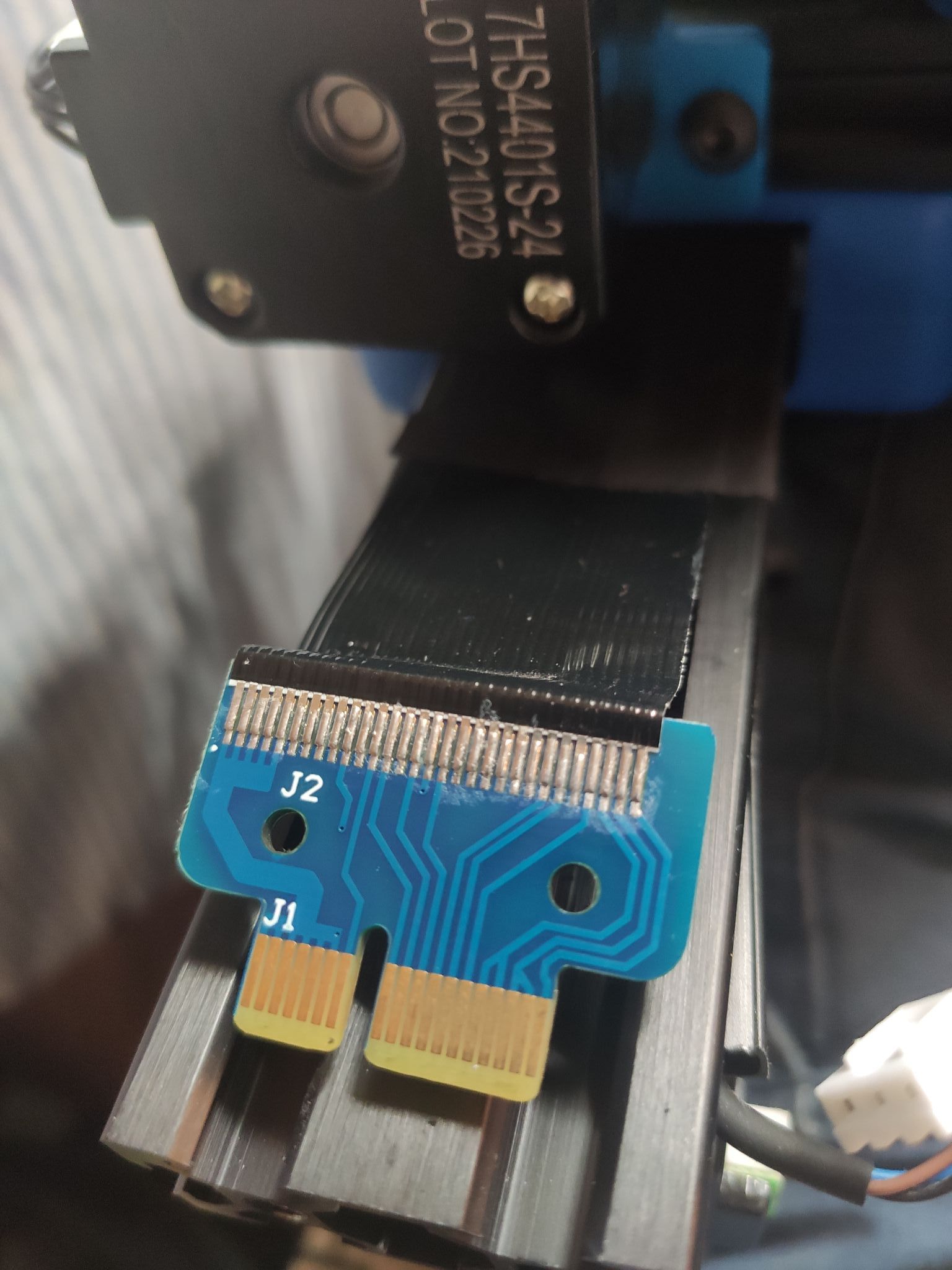

a tu bien vérifié les nappes, surtout les connecteurs, que les nappes soit bien enfiché ... et pas de plis suspects
Il me semble que t'on problème ressemble a celui là ...

2 - problème sur la Nappe 30 pin qui remonte de Z de gauche, vérifie la et ces extrémités surtout la parti qui arrive sur la carte d'intersection des nappes sur le X.

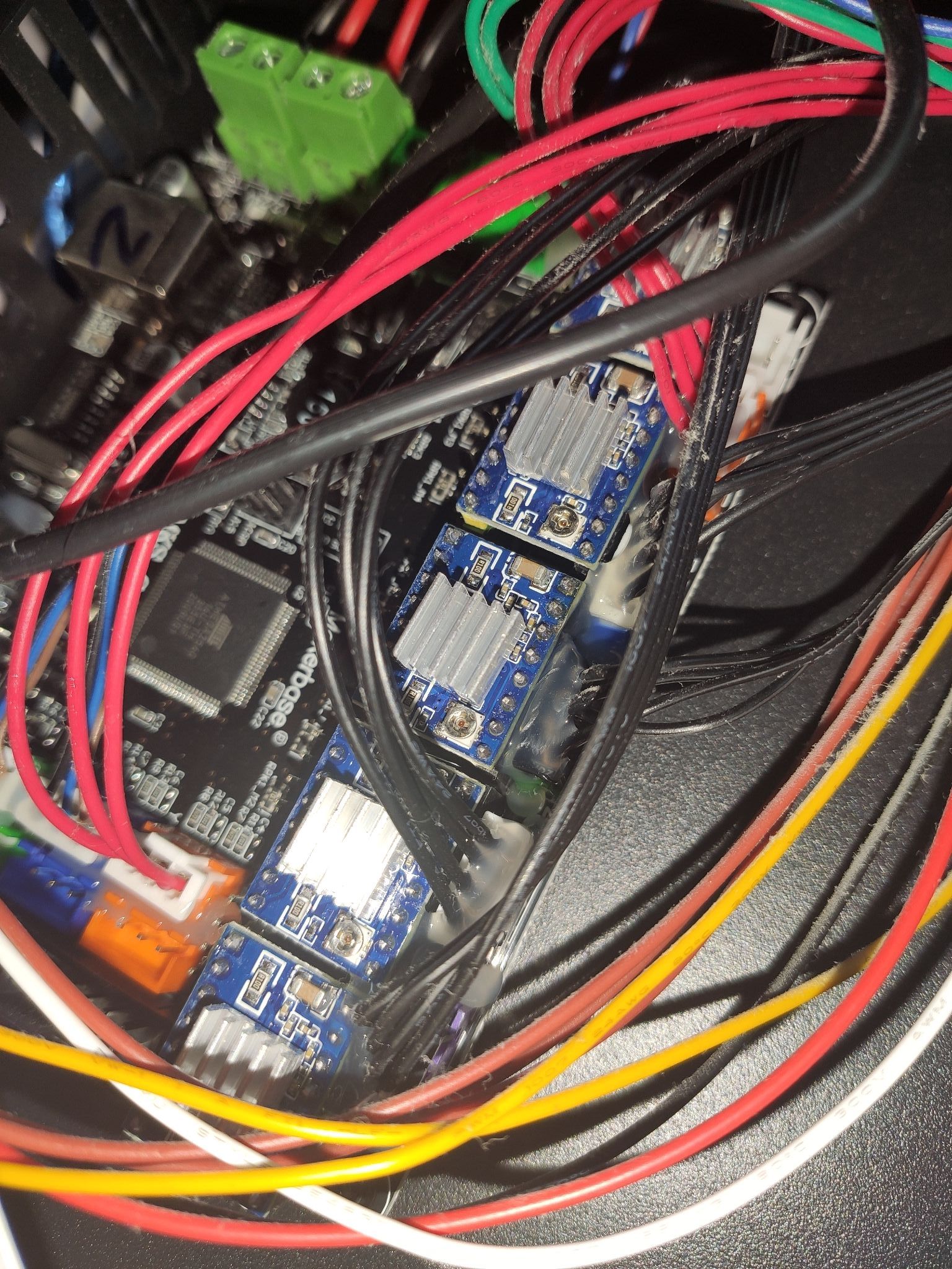

Tu as la chance d'avoir des drivers non intégré à la CM, donc après switch pour vérification, s'il s'avère que c'est bien cela, la réparation est simple, acheter un nouveau driver (ils sont rarement vendu seul) et remplacer le défectueux. C'est du plug and play, pas de soudure ou autre.
Il faudra cependant re régler les Vref du driver, petit potentiomètre à tourner avec un tournevis, de préférence en céramique pour éviter tout CC, avec branchement d'un multimètre pour visualiser la tension (je ne vais pas détailler la marche à suivre, il suffit de chercher, il y a  déjà plein de tuto, ici ou sur la toile). Attention, pour toutes ces manipulations (sauf réglage de la Vréf), machine hors tension et câble alimentation débranché.
Le driver c'est le composant sous le radiateur bleu (à gauche de la photo), le radiateur vient avec le driver. La photo ne correspond pas à une carte d'artillery Genius, mais c'est le même principe. Tu devrais avoir écrit sur la carte mère quelque part près des radiateurs/drivers, X, Y, E , Z. Celui qui t'intéresse c'est le X, que tu switch avec un autre par exemple le Y. Ensuite tu rallumes, et tu tests un déplacement sur X. Normalement si c'est le driver qui est défectueux, l'axe X fonctionnera normalement, et si tu tests un déplacement sur Y, l'axe Y broutera comme sur ta vidéo au-dessus.

Ok super merci pour toutes ces infos
Comment puis-je switcher les drivers ? D'après ce que j'ai compris il faut que j'ouvre le dessous de l'imprimante et ils devraient être sur la carte mère mais pas fixés, comme tu as dit "non intégrés" c'est bien cela ?

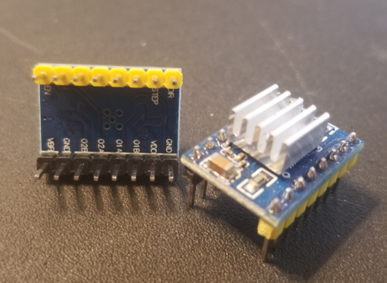

Les Drivers sont très simple a retiré et interchanger pour tester que ce dernier est bien responsable de tes soucis.
Voici a quoi ressemble les drivers d'origines. pour les retirer tu les tire délicatement hors du connecteur faut juste faire gaffe a pas trop tordre les pattes en les retirant.
Tu as sur la Carte mère des indications X Y Z E0 E1 : Pour ton cas tu interverti celui du X avec celui du Y pour voir ce que j'ai expliqué plus haut.
Si il est bien en cause il te faudra en acheter un nouveau et remplacé celui défectué et comme dit régle le Vref. Par defaut Artillery met 0,92v de Vref ce qui n's pas optimal du tout trop haut pour le moteur E et trop faible pour les autres le X doit plus être dans les 1.éàv de Vref.

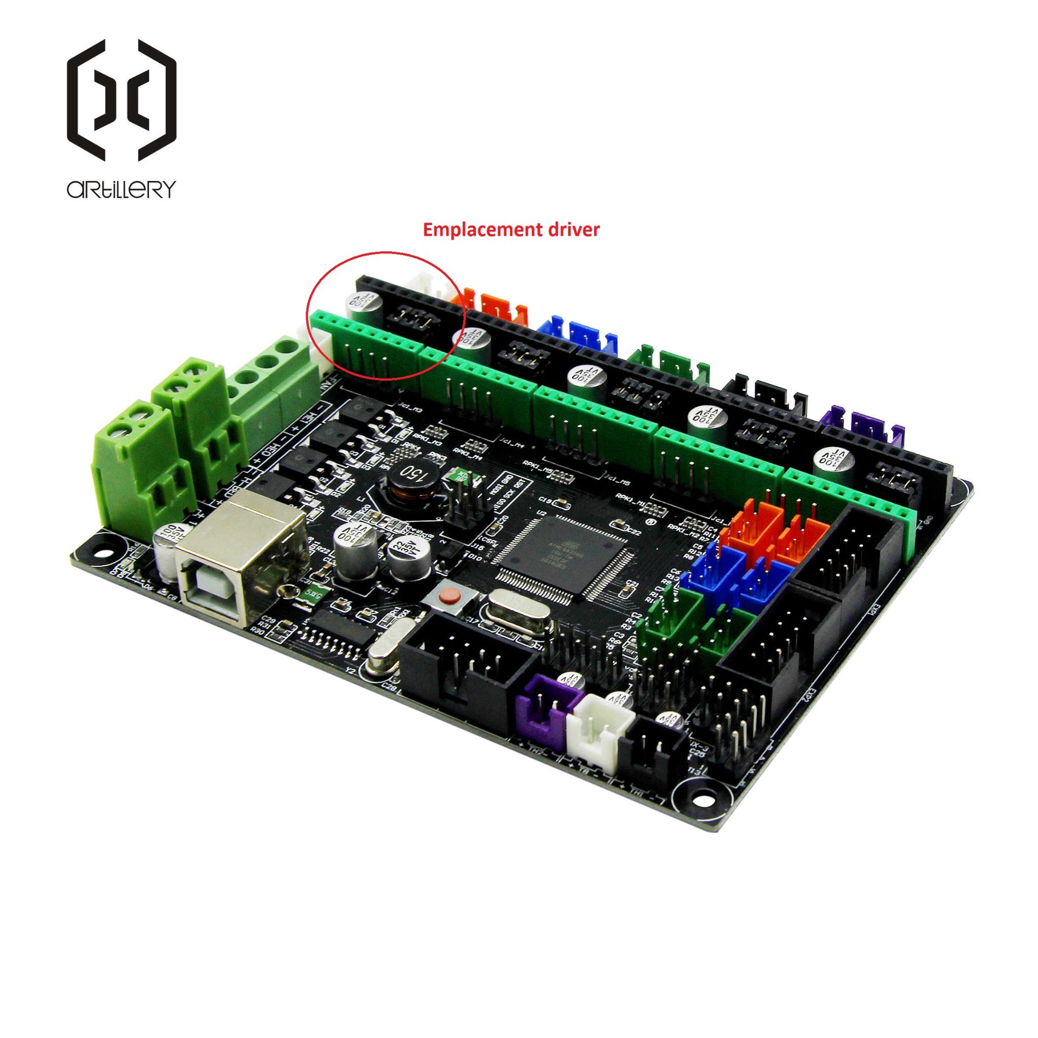

Ci-dessous, la carte (commune à la X1/Genius), tu dois avoir la même.
Il y a 5 emplacements de driver, sur la photo il ne sont pas présent (puisque les CM sont vendus sans driver), alors que sur ma photo précédente, ils y sont. Tu as juste à les soulever doucement.
Et sinon tu aussi le droit de faire quelque recherches sur google ou sur le forum sous-section artillery.
Et par ailleurs, merci d'éviter le multi-post (en haut à droite de ton message, sur les 3 petits point, tu as "Editer)", plutôt que faire 2 messages de suite. Cela fait partie des règles du forum que tu as sans doute du lire avant de poster dans la section présentation 😇.

J'ai démonte la plaque du dessous, les drivers ne sortent pas, de la colle chaude à coulé dessus 😅
