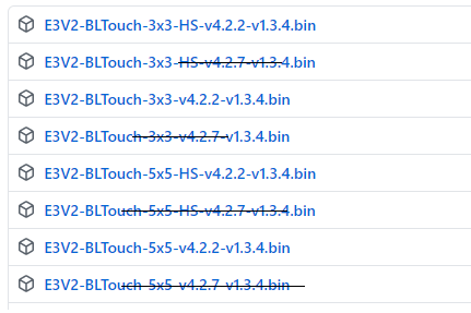

bp006 Posté(e) Juin 20, 2021 Auteur Partager Posté(e) Juin 20, 2021 (modifié) merci a tous pour vos réponses, mais quelques questions surement idiotes se posent a moi 1/ utiliser celui de «jyers» . Oui mais lequel? ll y a 4 choix avec carte 4.2.2 2/ faire un homing. Est ce faire un auto home? 3/ régler l'offset de z (la différence entre le 0 du BL Touch et le 0 de la buse). Comment faut il faire? 4/ faire un mesh du plateau. Idem que 2 ... je ne comprends pas le terme 5/ modifier le Start-Gcode du slicer. Que dois je rajouter exactement? Merci pour votre patiente Modifié (le) Juin 20, 2021 par bp006 Lien vers le commentaire Partager sur d’autres sites More sharing options...
RFN_31 Posté(e) Juin 20, 2021 Partager Posté(e) Juin 20, 2021 (modifié) HS : high speed les chiffres c'est le nombre de points de mesure du bed en X et en Y. 5x5 c'est pas mal. Quand tu auras mis le firmware, tu auras les commandes dans les menus. Le homing va permettre à ta machine de trouver le 0 des X et Y grâce aux butées de fin de course. Puis celui de Z avec le BL Touch mais ce sera un 0 vu du BL Touch et non pas le 0 de la buse. Le Z offset par permettre de trouver la valur de déplacement depuis le 0 BL Touch au 0 Buse. Là aussi, c'est via le menu que tu régleras l'offset : la machine viendra placer la buse au 0 du BL Touch puis tu pourras descendre ta buse pour faire le réglage à la feuille de papier. Tu auras ainsi trouver ton Z offset. Modifié (le) Juin 20, 2021 par RFN_31 1 Lien vers le commentaire Partager sur d’autres sites More sharing options...

hyoti Posté(e) Juin 21, 2021 Partager Posté(e) Juin 21, 2021 Il y a 19 heures, bp006 a dit : merci a tous pour vos réponses, mais quelques questions surement idiotes se posent a moi 1/ utiliser celui de «jyers» . Oui mais lequel? ll y a 4 choix avec carte 4.2.2 2/ faire un homing. Est ce faire un auto home? 3/ régler l'offset de z (la différence entre le 0 du BL Touch et le 0 de la buse). Comment faut il faire? 4/ faire un mesh du plateau. Idem que 2 ... je ne comprends pas le terme 5/ modifier le Start-Gcode du slicer. Que dois je rajouter exactement? Merci pour votre patiente Bonjour BP006, Concernant les Firmwares Jyers, j'utilise le E3V2-BLtouch-3x3-v4.2.2-v1.3.4. J'ai évité les versions HS (High speed) qui sont plus rapides avec selon les forums l'inconvénient de rayer le plateau si cela se passe mal ou que ton plateau n'est déjà parfaitement réglé plan. Entre la 5x5 et la 3x3, c'est le nombre de points de mesures qui diffère, 25 points pour le premier et 9 points pour le second sachant que la mesure se fait pour un point en deux fois (un rapide et un affinage plus lent) soit 50 palpages et 18 palpages. Le BL touch est quelque fois capricieux et avorte les mesures (interférences?), des fois il s'arrête et plus rarement il crache la buse. je garde le doigt sur l'arrêt d'urgence!! Bon j'ai pris le 3x3 car je lance un nivellement à chaque impression, mettre G29 après le G28 dans Cura. Le 5x5 est plus précis, si tu le prends je te conseillerais comme l'indique @Idealnight de faire le leveling l'icône à droite de CONTROL, d'enregistrer le MeshBED, le firmware Jyers le permet et de le rappeler ces données avant chaque impression, dans ce cas tu mets dans le G-code de démarrage M420 S1 @Idealnight à la place du G29 après le G28. voir image pour cura. tu peux écrire pour rajouter les lignes dans la fenêtre gcode, mais respecte bien la syntaxe avec les ;. concernant le switch Z-stop, j'ai fait comme toi je l'ai descendu et j'ai débranché la prise côté switch (scotché sur cornière). je ne l'ai pas débranché côté carte car la prise de câblage côté carte mère 4.2.2 est noyée dans la colle. 1 Lien vers le commentaire Partager sur d’autres sites More sharing options...

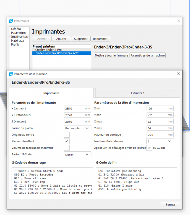

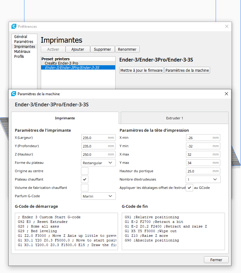

bp006 Posté(e) Aout 2, 2021 Auteur Partager Posté(e) Aout 2, 2021 Bonjour a tous, je n'ai pas imprimé pendant 15 jours et au redémarrage, je n'ai pas d'adhérence sur ma première couche. Je rebondi sur ce post car je pense que c'est lié au BL Touch. Je pensais que ce capteur faisait automatiquement le niveau en début d'impression (sur 9 points) et qu'il n'y avait plus de problèmes, mais je n'ai pas du tout comprendre. Merci pour vos explications. Lien vers le commentaire Partager sur d’autres sites More sharing options...
PierreG Posté(e) Aout 2, 2021 Partager Posté(e) Aout 2, 2021 @bp006 Hello... Si tu n'as pas imprimé durant 15 jours, il y a de fortes chances que ton plateau soit sale tout simplement. Un petit coup d'éponge et de savon à vaisselle devrait le réhabilité... Pour ce qui est de ton BLTouch, il va refaire le nivellement complet seulement si tu met un G29, après ton G28 dans ton code de début de Cura. En temps normal, si tes molettes de plateau ne bouge pas trop, tu ne devrais pas à faire celà à chaque impression. Le faire une fois de temps à autre est suffisant ( aux 5 ou 6 impressions genre) et suivi d'un M500 pour sauvegerder les données du nivellement en mémoire. Si tu ne le fais pas à chaque impression, il te faut alors mettre un M420 S1, après le G28, pour rappeler en mémoire les données du dernier nivellement fait. Voilà.... 1 1 Lien vers le commentaire Partager sur d’autres sites More sharing options...

bp006 Posté(e) Aout 2, 2021 Auteur Partager Posté(e) Aout 2, 2021 lors de mon premier nettoyage j'ai effectivement utilisé du produit vaisselle, puis du savon de Marseille. Donc produit vaisselle a bannir. Je vais virer le G29 et le remplacer le M420 S1, ça me permettra au moins de tester Lien vers le commentaire Partager sur d’autres sites More sharing options...

Idealnight Posté(e) Aout 2, 2021 Partager Posté(e) Aout 2, 2021 attention si tu remplaces le G29 par le M420 S1 il faut au préalable enregistrer le mesh en mémoire dans l'eeprom soit via l'écran si cela t'es possible soit via pronterface en branchant ton imprimante à un PC... 1 Lien vers le commentaire Partager sur d’autres sites More sharing options...
PierreG Posté(e) Aout 2, 2021 Partager Posté(e) Aout 2, 2021 (modifié) Bon.... De temps à autre, je vais dans le menu, je monte le plateau à 60° (pour que le plateau se déforme comme si il imprimais), je fais "Bed Levelling" (fais le palpage du plateau sur 25 points) et ensuite "Store settings" (sauvegarde le maillage en mémoire). Ca met à jour le maillage du BLTouch. Mon Gcode de départ : G28 ; fais un auto Home M420 S1 ; Rappel des valeurs du dernier nivellement. Modifié (le) Aout 2, 2021 par PierreG 1 Lien vers le commentaire Partager sur d’autres sites More sharing options...
