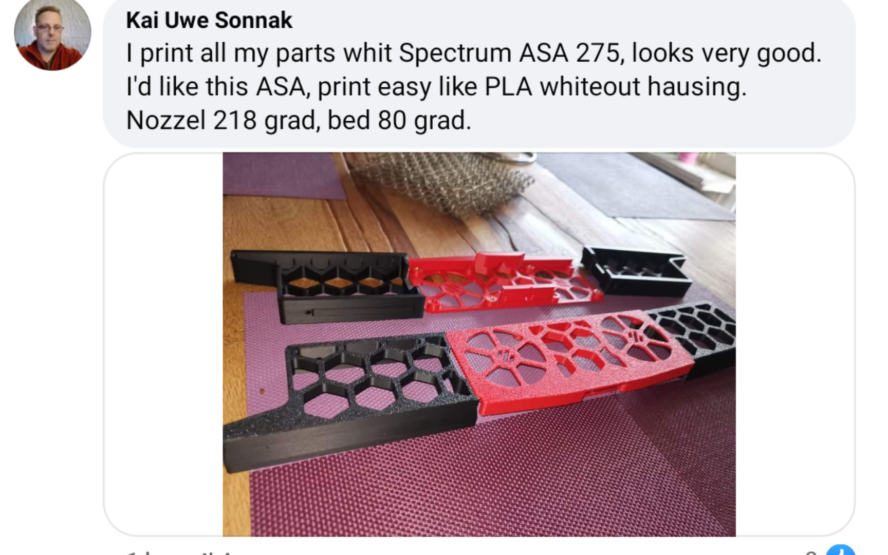

Bakatora Posté(e) Juin 20, 2021 Partager Posté(e) Juin 20, 2021 (modifié) En suivant un fil de discussion qui n'avait rien à voir avec le shmilblic, je suis tombé sur ça. D'après la fiche de ce produit on a un HDT de 85° pour des températures d'impression entre 200 et 240° et température de bed entre 40 et 60°. Le monsieur dit qu'il n'a pas utilisé de caisson pour ces pièces et ses températures sont celles que j'utilise pour mon 3d870 (bon ptet pas aussi haut pour mon bed)... Je vais tester cet ASA. Modifié (le) Juin 20, 2021 par Bakatora Lien vers le commentaire Partager sur d’autres sites More sharing options...
