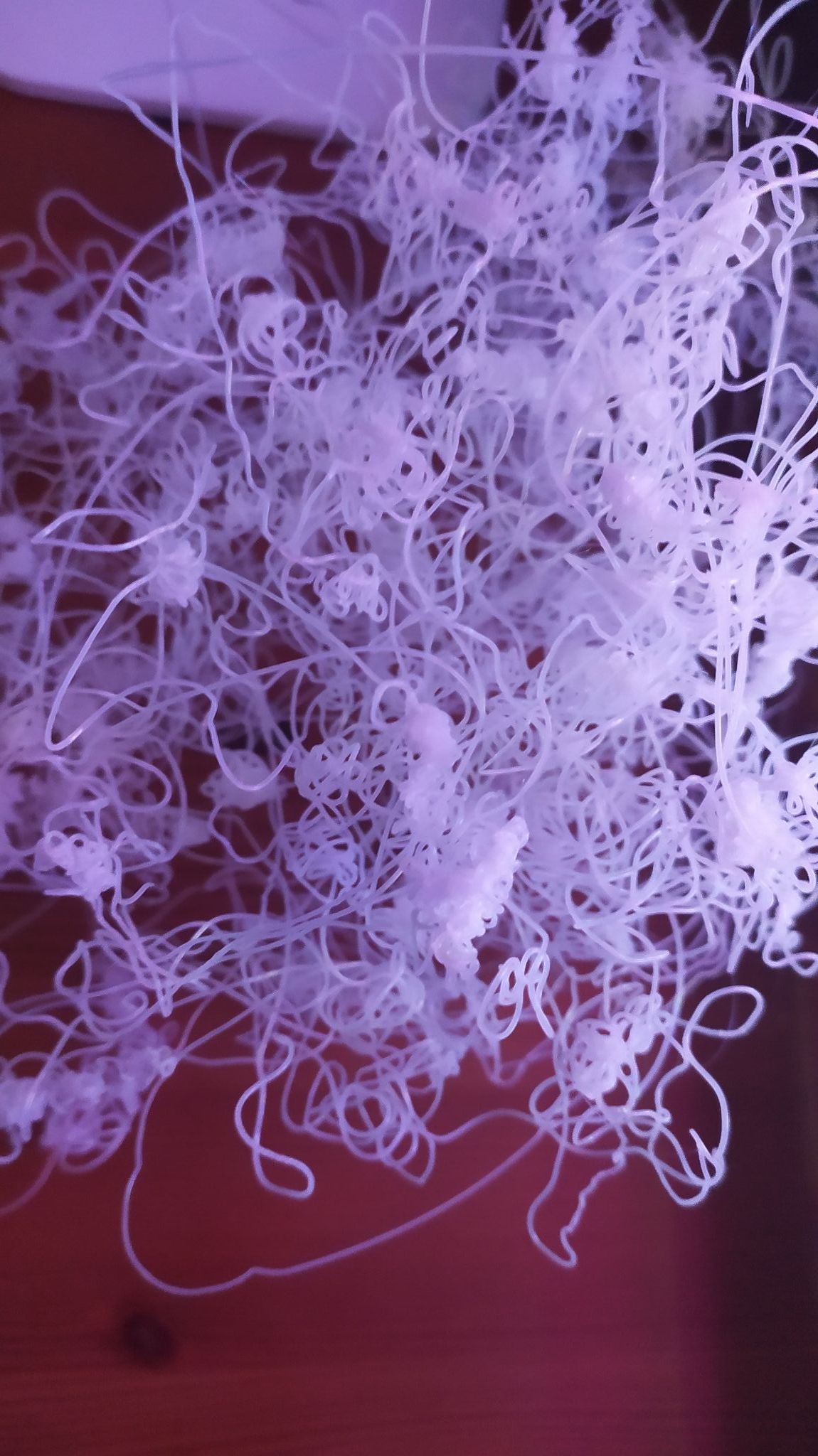

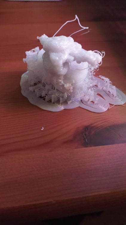

NaiRoD Posté(e) Juin 21, 2021 Partager Posté(e) Juin 21, 2021 bonjour, j'ai rencontré un problème d'impression, je ne vois pas ce qui a pu causer ça. Lien vers le commentaire Partager sur d’autres sites More sharing options...
minoudedijon Posté(e) Juin 22, 2021 Partager Posté(e) Juin 22, 2021 C'est très simple, tu imprimes dans le vide. Lien vers le commentaire Partager sur d’autres sites More sharing options...
Titouvol Posté(e) Juin 22, 2021 Partager Posté(e) Juin 22, 2021 Il manque pas mal d'infos ... Ce sont tes premières impressions ? Comment se passe ta première couche ? A quel moment cela part en vrac ? La pièce reste t elle collée au plateau ou est elle promenée par la buse ? Lien vers le commentaire Partager sur d’autres sites More sharing options...
RFN_31 Posté(e) Juin 22, 2021 Partager Posté(e) Juin 22, 2021 Bonsoir, as-tu calibré ton axe Z ? Lien vers le commentaire Partager sur d’autres sites More sharing options...
NaiRoD Posté(e) Juin 22, 2021 Auteur Partager Posté(e) Juin 22, 2021 Il y a 3 heures, RFN_31 a dit : Bonsoir, as-tu calibré ton axe Z ? mon axe Z est bien calibré Il y a 7 heures, Titouvol a dit : Il manque pas mal d'infos ... Ce sont tes premières impressions ? Comment se passe ta première couche ? A quel moment cela part en vrac ? La pièce reste t elle collée au plateau ou est elle promenée par la buse ? c'est ma 4eme impression, la première couche est nickel, propre et accroche bien au plateau. ici c'est parti en vrac à 1/3 de l'impression j'ai l'impression que la buse c'est possiblement boucher. la pièce était bien accrocher mais je l'ai retrouvé décoller mais je ne sais pas quand cela à pu arriver, peux être quand la buse c'est bouché, ou avant ou apres la masse de pla fondu. j'imprime avec du pla la buse est à 200°c et le plateau à 50°c Lien vers le commentaire Partager sur d’autres sites More sharing options...
minoudedijon Posté(e) Juin 24, 2021 Partager Posté(e) Juin 24, 2021 Si ta première couche est décollée tu imprimes les autre couches dans le vide. Il faut apprendre à bien réaliser la première couche : bonne hauteur et bonne colle. Lien vers le commentaire Partager sur d’autres sites More sharing options...
Solution Titouvol Posté(e) Juin 24, 2021 Solution Partager Posté(e) Juin 24, 2021 Si ta buse se bouche tu vas avoir 2 issues : 1/ bouchage partiel et tu as une impression dégueu, avec des manques etc ... 2/ bouchage complet et elle n'imprime plus rien. Dans les deux cas, aucune raison pour avoir le résultat que tu montres. Par contre il est nettement plus logique que ton souci vienne d'un problème d'accroche. Une fois que la pièce se décroche, la tête la déplace et imprime n'importe quoi n'importe ou, et tu obtiens une magnifique choucroute comme sur une de tes photos. Ou alors la tête garde pièce avec elle, et cela te forme une grosse boule de plastique ... ton autre photo. Dans les deux cas, il est évident que c'est un souci de décollement de la pièce. Les pistes à explorer sont : 1/ bon nettoyage du plateau (bien le nettoyer pour éviter les traces de gras des doigts quand on enlève la pièce précédente par exemple) 2/ bonne première couche (ni trop fine ni trop épaisse, et bien régulière) 3/ température plateau (essayer de l'augmenter) 4/ réglage plateau (parfois seul 1 angle est mauvais, la pièce ce décolle dans cet angle, la buse tape dedans et décolle le reste). Lien vers le commentaire Partager sur d’autres sites More sharing options...
