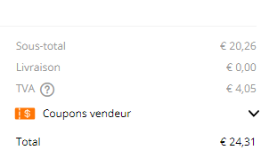

methylene67 Posté(e) Juillet 2, 2021 Partager Posté(e) Juillet 2, 2021 C'est nouveau de la TVA sur Ali ? Lien vers le commentaire Partager sur d’autres sites More sharing options...
Bakatora Posté(e) Juillet 2, 2021 Partager Posté(e) Juillet 2, 2021 Oui on en parle dans la section Achats. Lien vers le commentaire Partager sur d’autres sites More sharing options...
