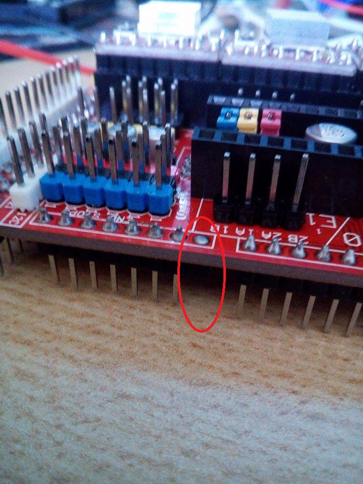

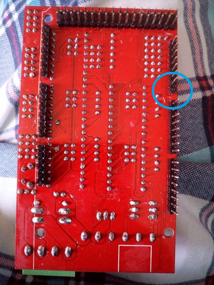

gogogadjet17 Posté(e) Juillet 16, 2016 Auteur Partager Posté(e) Juillet 16, 2016 Quelqu'un peut me dire si cela est normal svp ? Je vois qu'une broche est manquante, et elle a été soudée comme ca. C'est normal qu'il en manque une à cet endroit que la Ramps 1.4 ?? Merci beaucoup, encore une fois, à ceuw qui participent à ce post Lien vers le commentaire Partager sur d’autres sites More sharing options...

gogogadjet17 Posté(e) Juillet 16, 2016 Auteur Partager Posté(e) Juillet 16, 2016 PRRRROOOOBBBLLLLEEEEMMMMEEEE RESOLU !!! Comme vous avez pu le voir sur les photos précédentes, il manquait cette broche qui n'a jamais été soudée en faite, enfin il y a eu un point de soudure sans broche, ca doit etre fait à la chaine ces cartes en CHine, il ne faut pas se demander... Et donc j'ai essayé, puisque je ne risquais rien, de remettre une broche pour faire un contact et miracle ça fonctionne ! Donc problème résolu, merci à TOUS d'avoir résolu le problème 1 et de m'avoir aidé dans le 2 A bientot dans un nouveau sujet pour mes futurs problèmes. Que je ne souhaite pas mais je suppose qu'il y en aura d'autres @Trob Tiens moi au courant par message de l'avancée de ton montage et des problemes que tu rencontres car j'aurai surement les mêmes Bon courage ! Lien vers le commentaire Partager sur d’autres sites More sharing options...
