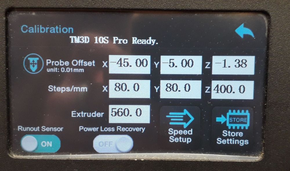

juanpa Posté(e) Février 27, 2022 Partager Posté(e) Février 27, 2022 (modifié) Je ne sais pas encore si cela a été corrigé sur la version 7.7 mais sur la version précédente on ne peut pas mettre plus de 50 en offset X pour l'offset du Probe. Me suis imprimé la Gen6 de Hero Me et j'ai dû passer par Pronterface pour mettre un offset de -55 mm Je verrais ça quand je flasherai la 4.7.5 Modifié (le) Février 27, 2022 par juanpa Lien vers le commentaire Partager sur d’autres sites More sharing options...
