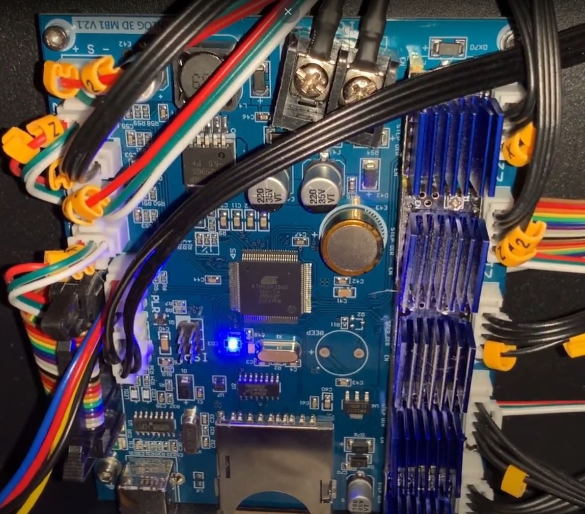

laber76 Posté(e) Juin 27, 2021 Partager Posté(e) Juin 27, 2021 Bonjour Un propriétaire de tenlog avec FdC tout optique pourrait-il m'envoyer une photo des raccordements des FdC sur sa carte mère pour voir si je peux changer le FdC de Y sans trop de modif car il faut une alim sur le capteur donc 3 fils au lieu de 2. Merci Lien vers le commentaire Partager sur d’autres sites More sharing options...

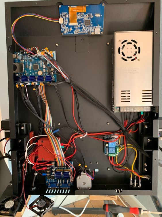

methylene67 Posté(e) Juin 27, 2021 Partager Posté(e) Juin 27, 2021 (modifié) Salut @laber76, Tu pourras voir toute les connectiques sur cette vidéo : Et sinon pour la photo : Modifié (le) Juin 27, 2021 par methylene67 1 1 Lien vers le commentaire Partager sur d’autres sites More sharing options...
laber76 Posté(e) Juin 27, 2021 Auteur Partager Posté(e) Juin 27, 2021 Merci à vous En fait j'ai trouvé. Ma version carte est la V2, car elle est en deux parties et les brochages de raccordement end stop, optique, ou mécaniques, sont triples : +/com/s. L'évolution end stop Y était déjà prévue par ces "coquins" de Chinois. Ils ont vite appris de l'occident ! Je verrai quand je ferai les modifs plateau chauffant 220v, linéaires Y, changement alimentation 24v sans ventilation et ventilateurs silencieux. J'ai déjà tout le matériel, mais comme je passe ma ender3 en linéaires, je ne veux pas bloquer les deux machines en même temps. Après la question est de savoir, quelles modif dans marlin suite au remplacement de ce end stop ? Lien vers le commentaire Partager sur d’autres sites More sharing options...
