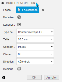

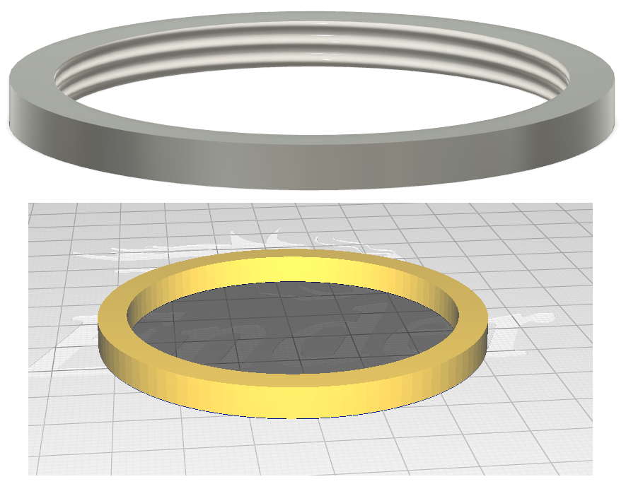

bp006 Posté(e) Juin 28, 2021 Partager Posté(e) Juin 28, 2021 bonjour, j'ai fait un écrou avec fusion 360: diamètre intérieur 55 et pas M58x2. Mais quand je l'exporte, le filetage a disparu. avez vous ne idée du problème? Lien vers le commentaire Partager sur d’autres sites More sharing options...
Invité Posté(e) Juin 28, 2021 Partager Posté(e) Juin 28, 2021 (modifié) Salut, lors de la création du filetage il faut cocher la case 'modélisé' ( ou 'modeled' si interface en anglais ) https://knowledge.autodesk.com/fr/support/fusion-360/troubleshooting/caas/sfdcarticles/sfdcarticles/FRA/Threads-do-not-show-up-in-an-exported-STL-file-from-Fusion-360.html Modifié (le) Juin 28, 2021 par Invité Lien vers le commentaire Partager sur d’autres sites More sharing options...
bp006 Posté(e) Juin 28, 2021 Auteur Partager Posté(e) Juin 28, 2021 @RSF62 Merci a toi pour cette réponse rapide, effectivement ça passe beaucoup mieux Lien vers le commentaire Partager sur d’autres sites More sharing options...
