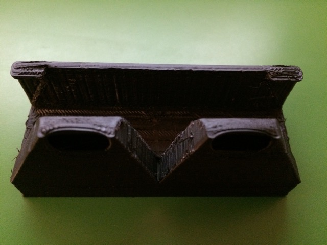

acefx Posté(e) Janvier 13, 2015 Partager Posté(e) Janvier 13, 2015 Pour le PLA, tout ceux qui ont vu un replicator au boulot.. rien ne vaut un blower. Ici un model crée par 3d-UA et relayé par moi même Faire une rotation pour le mettre a plat coté ventillo pour l'impression. Un cable de commande 12v est caché dans le coin avant droit de l'imprimante. normalement en 12V LA thing : http://www.thingiverse.com/thing:621016 Ca ressemble a ca : Une fois printé et installé Lien vers le commentaire Partager sur d’autres sites More sharing options...
syl20 Posté(e) Janvier 13, 2015 Partager Posté(e) Janvier 13, 2015 Encore merci, je l'ai sorti en ABS. Mais où est ce que je me procure les ventillos et la connectique? Lien vers le commentaire Partager sur d’autres sites More sharing options...
acefx Posté(e) Janvier 14, 2015 Auteur Partager Posté(e) Janvier 14, 2015 boutique informatique, si je ne m'abuse c'est du 40mm en 12v ... Pour la connectique le cable de commande du ventillo est planqué dans le flanc droit avant de l'imprimante. c'est du 12v constant . N'oublie pas d'isoler tes buses avec du kapton , sinon gare au refroidissement. Le mieux est d'ajouter une couche de laine haute temperature ( 300-350°) assez fine genre 1mm pour avoir une bonne isolation. sinon lorsque les ventillo soufle tu va perdre facilement 10 a 30° sur la buse ! Lien vers le commentaire Partager sur d’autres sites More sharing options...
syl20 Posté(e) Janvier 14, 2015 Partager Posté(e) Janvier 14, 2015 j'ai imprimé la pièce ! Il faut que je mette la main sur les ventillos et le kapton. Pour l'alimentation, je pense qu'il serait judicieux d'intercaller un variateur pour faire fonctionner progressivement les ventillos. Lien vers le commentaire Partager sur d’autres sites More sharing options...

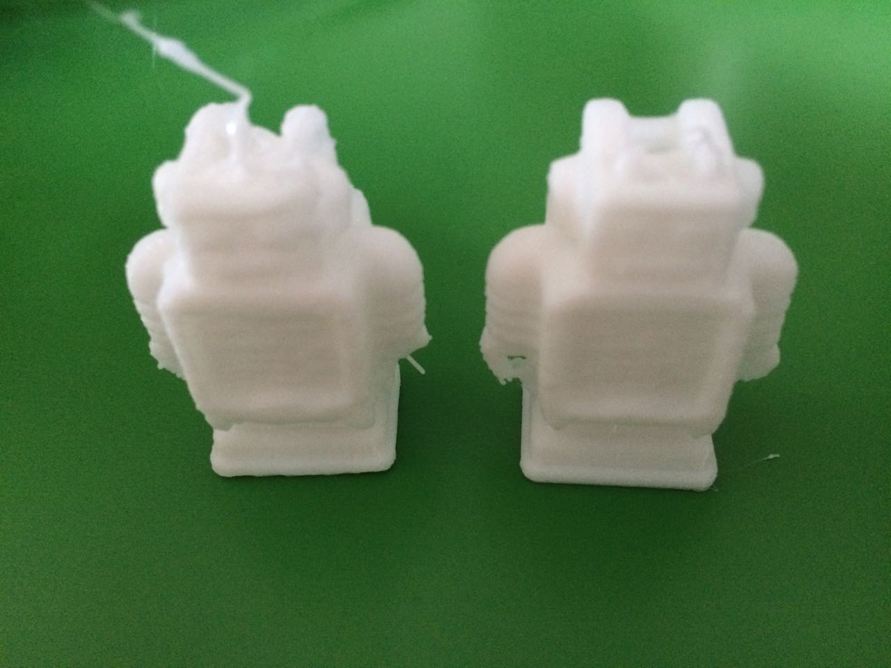

syl20 Posté(e) Février 2, 2015 Partager Posté(e) Février 2, 2015 Le fait d'ajouter les ventilos a fait bondir en qualité et en finitions mes impressions. A installer absoluement! De plus le réglage d'intensité est paramétrable dans certains logiciels comme Cura par exemple. Lien vers le commentaire Partager sur d’autres sites More sharing options...
