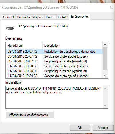

jeanlouisquero Posté(e) Aout 11, 2016 Partager Posté(e) Aout 11, 2016 hello je viens d'acheter ce scan problème après installation 2.3.9 intel realsense tm sdk ne fonctionne pas a l'ouverture du logiciel : realsense driver pas installé svp install realsense driver en premier service code 5051 dans le gestionnaire de périphérique le port attribué est com3 pour xyzprinting 3D scanner 1.0 et dans les propriétés : évenements voir image jointe Le périphérique USB\VID_11F1&PID_25E0\3SH10SEUXTH5B20077 nécessite que l'installation soit poursuivie.?? : merci de votre aide Lien vers le commentaire Partager sur d’autres sites More sharing options...
jeanlouisquero Posté(e) Aout 11, 2016 Partager Posté(e) Aout 11, 2016 re lorsque j'installe intel realsense tm sdk The installer failed to detect an Intel® RealSense™ 3D camera on this system. Certain SDK features require an Intel RealSense 3D camera. The Installer failed to detect OpenCL™ 1.2 support on your system. Certain SDK samples/modules may not be functional. Please upgrade your graphics driver for full SDK functionalities. la camera n'est pas détectée? Lien vers le commentaire Partager sur d’autres sites More sharing options...

sheena01 Posté(e) Aout 16, 2016 Partager Posté(e) Aout 16, 2016 Bonjour à tous,désolée peu présente pour le moment! pour le scanner je ne l'ai pas encore tester, pour l'installé,il faut qu'il soi obligatoirement brancher sur un port USB 3 ensuite clic sur 1: Driver puis sur 2: SDK et ensuite sur 3: XYZscan et pour qu'il fonctionne rien à faire il faut que le PC soi brancher sur l'imprimante. Lien vers le commentaire Partager sur d’autres sites More sharing options...
Kharr Posté(e) Aout 18, 2016 Partager Posté(e) Aout 18, 2016 (modifié) Pour l'USB 3 obligatoire, rien de neuf, il me semble l'avoir bien expliqué dans la page précédente de ce post. Après, l'installation est expliquée en "images avec les 1, 2 et 3..." dans le programme d'installation du scanner (mais ce n'est pas ce qui peut coincer). Enfin, bien entendu, c'est mieux quand l'ordinateur est connecté au scanner et pas à l'imprimante sinon ça pourrait imprimer mais pas forcément scanner Navré pour ce message mais à force d'en lire de fortement inutiles... et sans compter les fautes juste au dessus, ça pique un peu les yeux. Pour un plateau tournant, ça sert à rien de s'emm..... à bricoler... ça tourne ! Modifié (le) Aout 18, 2016 par Kharr Lien vers le commentaire Partager sur d’autres sites More sharing options...

Kharr Posté(e) Juin 9, 2017 Partager Posté(e) Juin 9, 2017 Mais si. Là pas le temps mais je peux t'envoyer le driver un de ces jours. Il te faut aussi le SDK d'Intel (voir leur site en cherchant F200 de mémoire pour le type de scanner) et peut-être que le driver fait partie du téléchargement... Lien vers le commentaire Partager sur d’autres sites More sharing options...
Anne-Marie Posté(e) Juin 9, 2017 Partager Posté(e) Juin 9, 2017 Merci, je vais regarder sur le site d'Intel. Sinon je vais attendre mon retour lundi. Avec un peu de chance, la carte est dans mon autre PC Lien vers le commentaire Partager sur d’autres sites More sharing options...
Anne-Marie Posté(e) Juin 11, 2017 Partager Posté(e) Juin 11, 2017 Merci pour tes conseils. J'ai pu télécharger les drivers. Je n'ai pas trop pu tester le scanner. En tous cas, je n'ai plus le message d'erreur Lien vers le commentaire Partager sur d’autres sites More sharing options...
