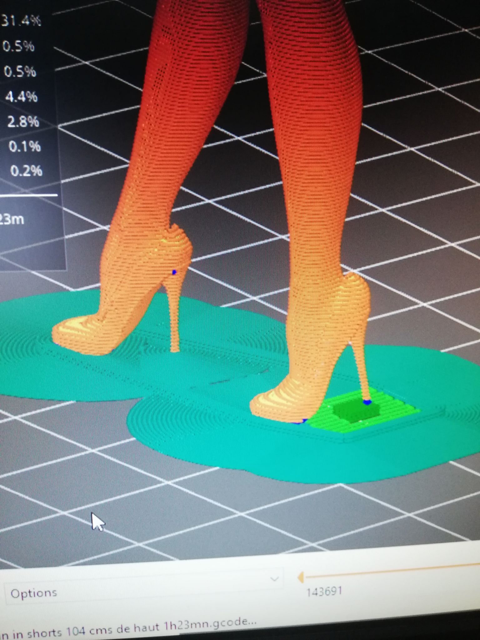

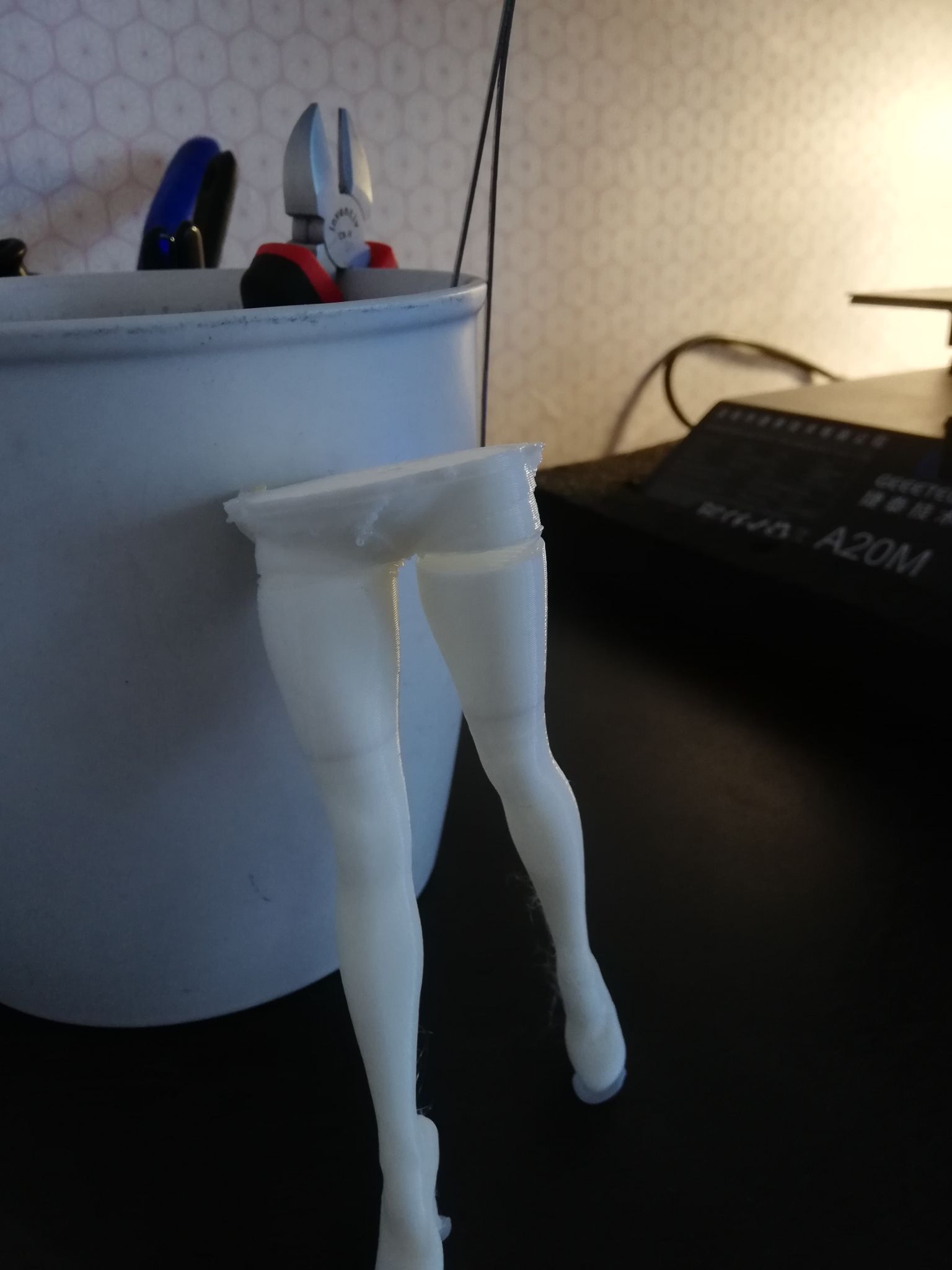

Voila , je suis debutant et je voudrais imprimer une statuette haute ( 20 cms ) et pas épaisse .
La premiere fois j'ai mis un support sous le pied gauche qui ne touche pas exactement le bed et c'est tout . avec , je pense , les déplacements , cela a fait se casser la jambe gauche et tout est tombé ( voir photo ) ! snif !
Je recommence en diminuant la hauteur de moitié soit env 100 mm et là je suis en train d'imprimer , j'ai ajouté une bordure que je pense adéquate mais pas sur, surtout que celle là ne fera que 10 cms .
J'ai ajouté une photo integrale pour vous montrer le modele .
Bref , de vos avis , si c'était vous , comment vous y prendriez-vous pour imprimer cette statuette de 20 cms de haut sans que tout tombe , mais , challenge , sans mettre 3 tonnes de supports non plus !
Mon slicer est prusaslicer
Dois-je faire une bordure plus grosse ? remplir a plus de 20% pour plus de solidité ? les deux ? une fois décollée , elle va tenir debout toute seule ou j'aurais du faire un socle ?autre chose ?

impression arretée , talon coté droit cassé !
grrrrrrr
les pieds sont fragiles apparement !
que feriez-vous ? merci

Ci-dessous ce modèle slicé avec Cura (je ne connais pas assez Prusa même s'il est aussi très bien).
C'est du vite fait, si je devais le faire pour moi, j'affinerais un peu plus, mais globalement Cura me propose ~9h00 d'impression sur ma A10M

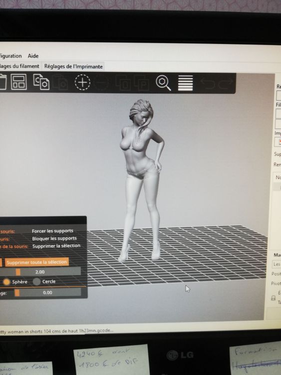

(image 1) D'abord j'imprimerais tête en bas, j'expliquerais plus en détail pourquoi plus bas. En rouge, les zones d'hoverang (parties un peu trop horizontales qui risquent de mal s'imprimer d'ou la nécessité de mettre des supports). En plus les supports vont ici empêcher le modèle de se casser la g.....
Il y a 2 petits hoverangs au niveau des pied, mais faire des supports étroits sur une telle hauteur est quasi voué à l’échec et en plus je pense que l'imprimante peut les gérer car leur surface est minime. Donc j'ajoute des 'bloqueurs de supports' dans Cura au niveau des pieds (petit cubes sur l'image). (voir image 4 ce que je veux dire par 'support étroit')
(image 2) Il faut impérativement une bonne base solide pour un impression qui part en hauteur comme ça. Donc je choisis le Brim pour une bonne accroche plateau, et des supports classique à 50% de densité.
(image 3) on voit qu'il va surtout y avoir des supports au niveau du bassin et des bras. Ca tombe bien car ce sont des zones faciles d'accès et peu complexes donc il sera facile d'enlever et de nettoyer les traces des supports.
Cette orientation permet de garder un maximum de qualité dans le sens 'important' (les jambes, le buste). Ca peu aussi marcher en commençant par les pied, mais vu la finesse des talons, il y a fort à parier qu'ils ne s'impriment pas (surtout avec la A20), ou cassent en enlevant les supports. D'autre part, la base est moins dense en commençant par les pieds à moins de rajouter 'à la main' des tas de supports. Les 2 orientations prennent à peu près autant de temps.

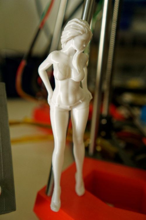

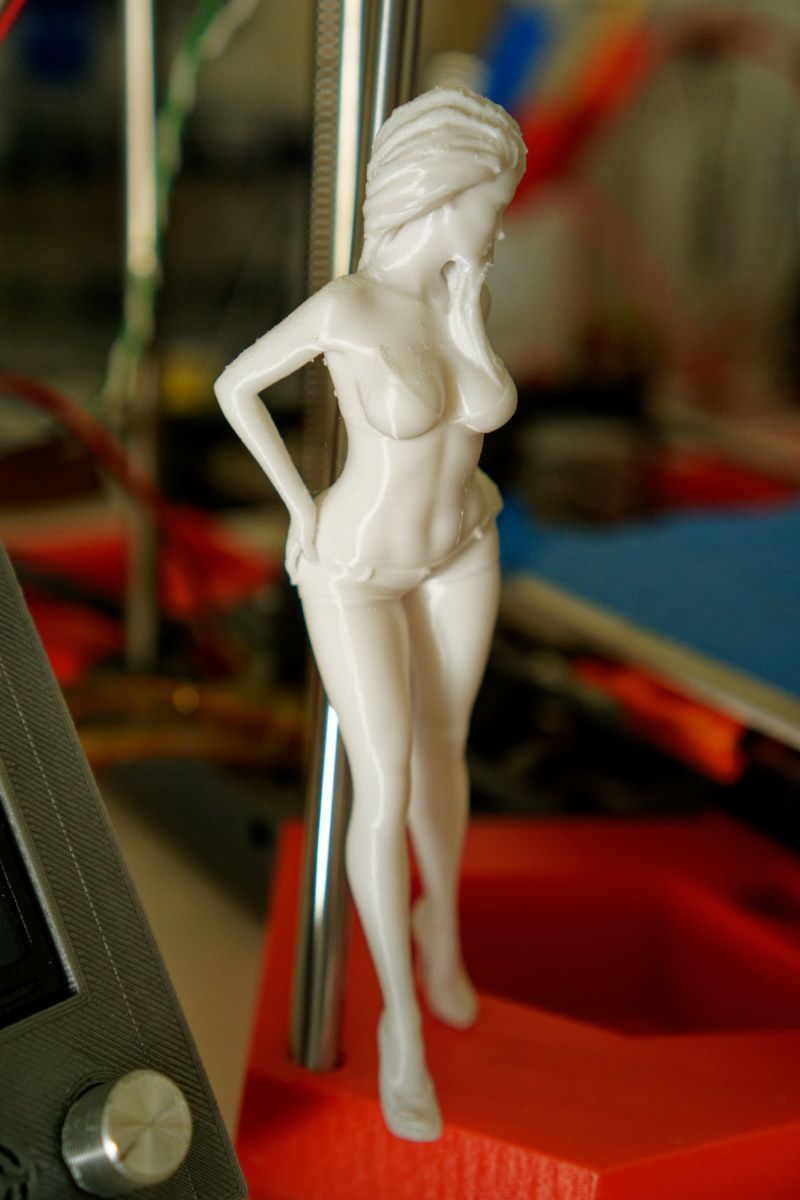

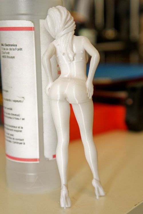

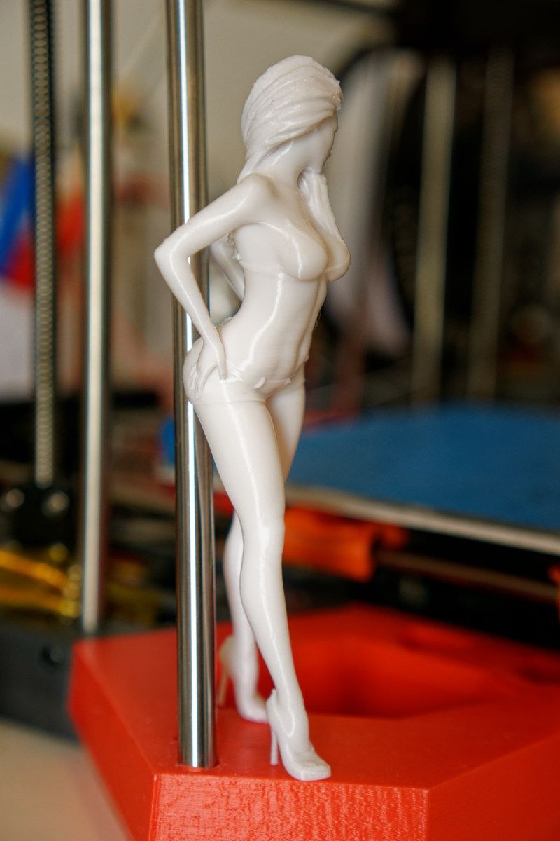

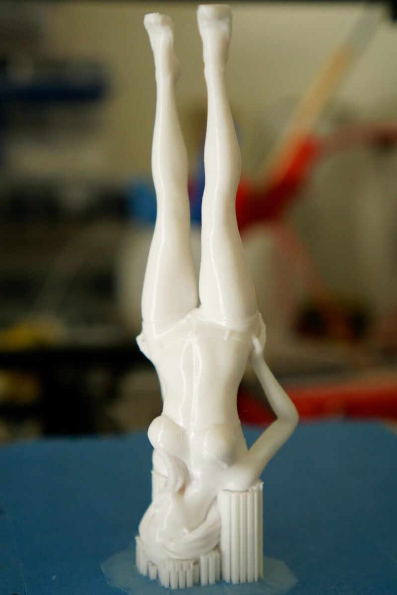

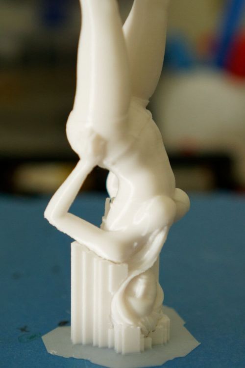

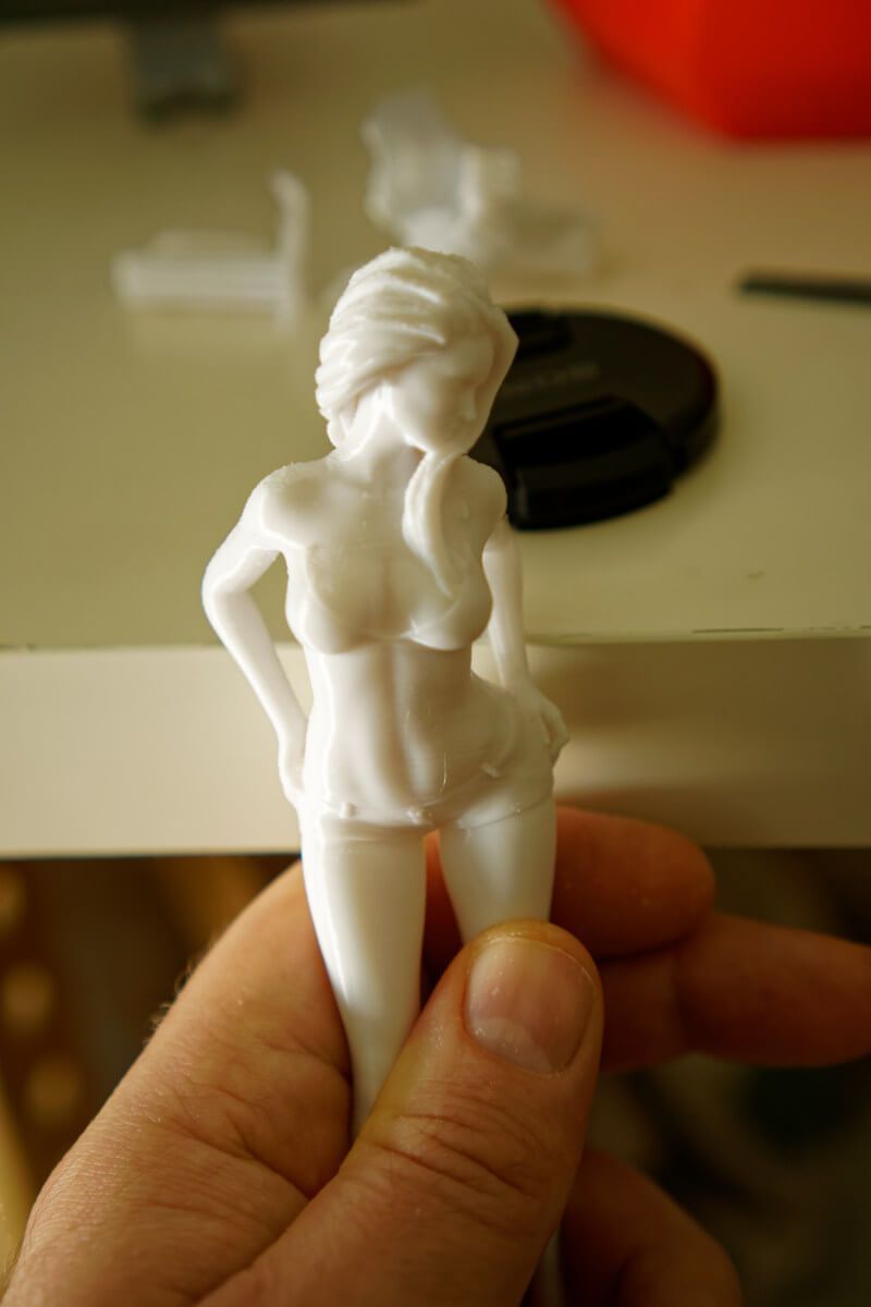

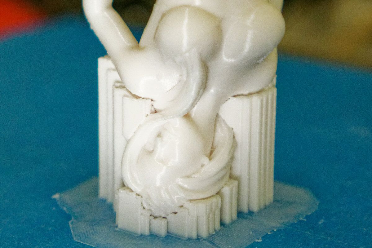

J'ai ré imprimé la statuette en ajustant les paramètres et je trouve qu'elle est mieux sortie que la première fois.
( désolé pour les photos ça manque de lumière chez moi .. )
DSC09000.thumb.jpg.3fd27b26fa56bad6834f6f41ed223dbf.jpgDSC09002.thumb.jpg.ea5275a4de39706a655086764a5bd798.jpg
DSC08999.thumb.jpg.8845817d8bc129f14545865ae0f7b1b3.jpgDSC09003.thumb.jpg.3aa7da6a5f42142ac272864dbda329f2.jpgDSC09004.jpgDSC09005.thumb.jpg.7f8282cac9f35972bf93a4d32d327a52.jpg
DSC09016.thumb.jpg.669b16556e7610dc33e561b15bba1df8.jpgDSC09007.thumb.jpg.c24edccafd655b7cb14b5859a74bcecc.jpgDSC09008.thumb.jpg.9ff167934880274095d6f7fd7cdae8f6.jpgDSC09012.thumb.jpg.9e2866b074e401277a8056dde633069c.jpgDSC09015.thumb.jpg.182e9ef8e6ba1fb710cb4bd25bcb41a6.jpg

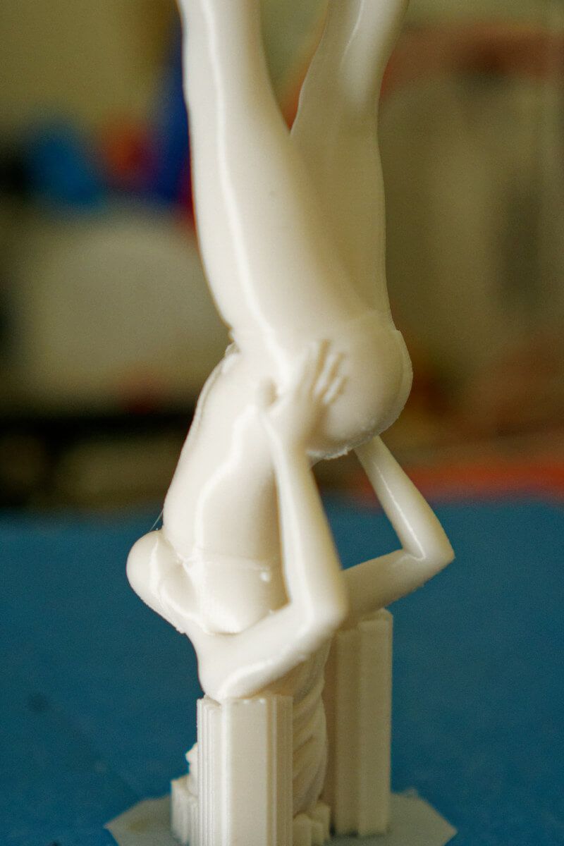

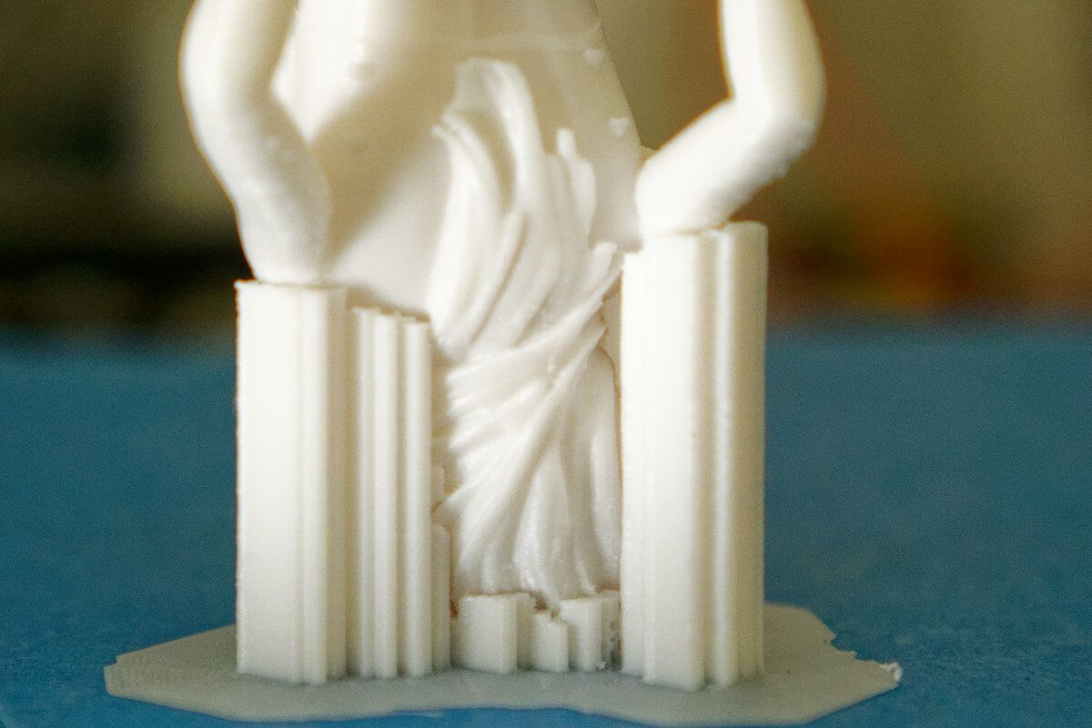

L'impression de la statuette sur ses pieds est compliquée à cause des cheveux dans le dos qui sont dans le vide et une main pas tout à fait collée au corps.
Je vois pas comment garder un maximum de détails sans mettre des supports partout et en plus une fois arrivé à une certaine hauteur les jambes bougent ( même avec une très bonne adhérence au plateau ) et la qualité d'impression se détériore ( décalages ).
Je pense que le meilleur moyen d'imprimer correctement la statuette c'est sur sa tête comme je l'ai fait et comme d'autres l'ont suggéré.
Vu les détails fins une définition de 0.10 est presque indispensable.
Pour obtenir un meilleur résultat j'ai du imprimer lentement à 35mm/s.
Une bonne ventilation ( 100% chez moi ) est requise tout au long de l'impression à part sur les premières couches ( pour améliorer l'accroche )
Les supports dans les cheveux c'est une bonne idée car une fois retirés et avec un peu de post traitement ça ne se verra plus.
Ma pièce est remplie à 30% avec 2 couches solides supérieures et inférieures ainsi que 2 coques de contour/périmètre.
Voilà c'est à peu près tout.
P.S. : il y a un peu d'overhang sur les bras de l'épaule au coude et dans le bas du dos, rien de méchant .. j'aurai peut être du imprimer moins chaud cette partie ( j'étais à 215°C tout le long ).
 En tous cas la qualité d'impression est très satisfaisante pour moi et les petits défauts pourront être retravaillés.

@RSF62: l'impression à l'air très correcte, bravo 😁. Oui c'est vrai qu'il y a un peu d'hoverhang sur les bras, je n'aurais pas pensé que ça jouerait, comme quoi ça fait parti de ces cas ou modifier l'angle limite devrait résoudre ce problème. A 0.1 et 35 mms  ça doit prendre des plombes !
