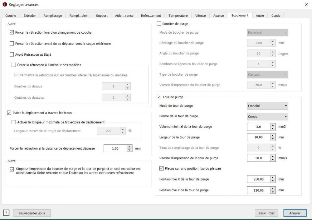

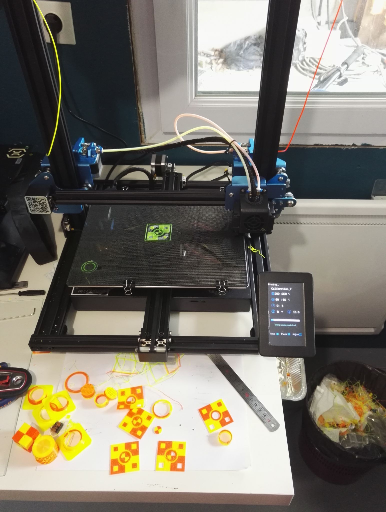

Curlybis Posté(e) Juillet 3, 2021 Partager Posté(e) Juillet 3, 2021 (modifié) Hello à tous. Propriétaire d'une Sovol Sv02 (double extrudeur simple buse) depuis 3 jours, après un montage sans soucis et un cube de calibration intégré disons, correct, je me suis ensuite attaqué au paramétrage d'ideamaker pour sortir mes propres pièces. Avec l'aide de quelques tutos, je m'en suis bien sorti et j'ai réussi à faire à peu près tout ce que je voulais faire. Sauf! le Gcode de fin. Autant, pendant l'impression, j'ai réussi à paramétrer le changement de couleur à peu près comme je voulais, avec une purge au bord du plateau, sur un support qui balaye la buse. Autant, pour faire la même chose en fin de Gcode, je n'y arrive pas. En fait, quand on commence une impression, on la commence forcément par l'Extrudeur 1 T0. Mais quand on fini une impression, on ne la finit pas forcément par le T0. Parfois, elle se termine sur T1. L'idée est donc, dans le Gcode de fin, de faire appel à T0 pour que l'extrudeur T1 remonte le fil et que le T0 redescende afin que tout soit prêt pour la prochaine impression. Le faire manuellement sur la machine est une vraie merde! Les extrudeurs sont hyper lent et il faut plusieurs minutes pour opérer ce changement de filament. (Je vais devoir me créer un Gcode pour le faire...). D'ailleurs, d'une manière générale, tout le menu de cette imprimante est assez nul à chier... M'enfin... Donc, si je mets un T0 suivi d'un peu d'extrusion pour bien lui demander, en plus du changement d'extrudeur, de me faire sortir du fil, rien ne se passe. Le T0 n'est pas pris en compte... Je suis sur Ideamaker mais c'est une histoire de Gcode, pas de slicer. Voici mon Gcode de changement d'extrudeur: T{old_extruder} G92 E0 M211 S0 ;disable software endstops G1 F2000 Z10 G1 F2000 X312 ; aller à la purge G1 F2000 E-100 ; remonter le fil G92 E0 G1 F2000 E10 ; ressortir du fil G92 E0 T{new_extruder} [if {new_extruder}=0] M109 T0 S200 ;temperature Ext1 [if {new_extruder}=1] M109 T1 S200 ;temperature Ext2 G1 F2000 E130 ; ressortir du fil du nouvel extrudeur G92 E0 M0 S2 ; pause 2 secondes G1 F2000 X280 ;aller G1 F2000 X312 ;retour pour enlever la purge M211 S1 ;enable software endstops Et celui de fin: T0 M109 T0 S200 ; temperature G1 F2000 E30 ; Extruder 30mm pour assurer de faire un mouvement G92 E0 M0 S2 ; pause 2 secondes G1 F2000 X0 G1 Y235 F1000 ;Preparer le retrait M104 T0 S0 M104 T1 S0 M109 S0 M107 G1 F2000 X280 et G1 F2000 X312 correspondent à un aller-retour pour enlever la purge contre une balayette. D'ailleurs, c'est pénible car il n'attend pas que l'extrusion soit fini avant de faire le mouvement, donc, j'ai une bavure qui continue après. J'ai du coup essayé de mettre une pause de 2 secondes M0 S2, mais, elle ne marche pas et n'est pas prise en compte... Pour la Fin, je fais appel à T0 pour changer de fil, mais, rien ne se passe alors qu'il fait bien les G1 F2000 X0 et G1 Y235 F1000. Est-ce que j'ai fait une connerie? Merci à vous. Modifié (le) Juillet 3, 2021 par Curlybis Lien vers le commentaire Partager sur d’autres sites More sharing options...

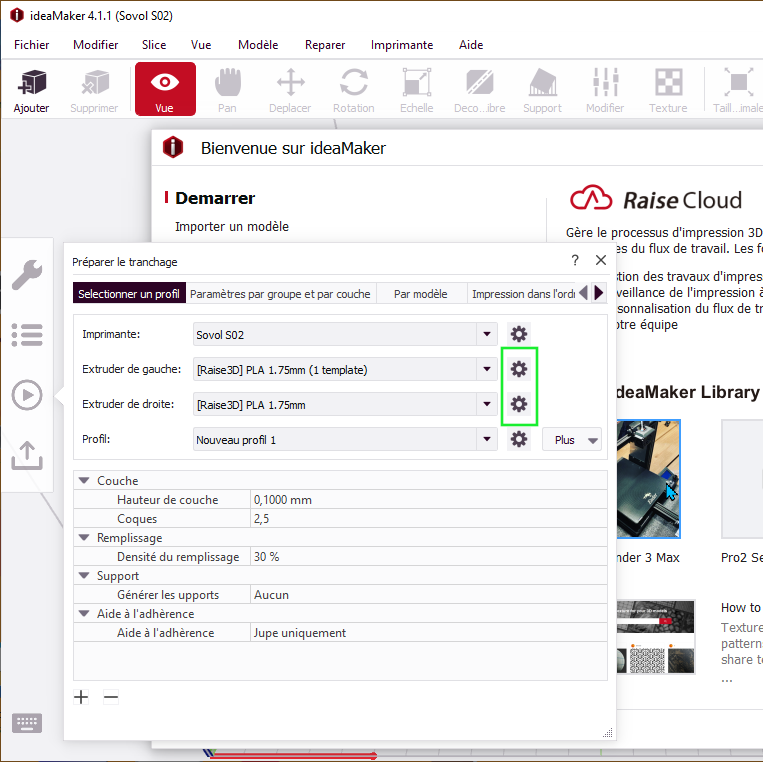

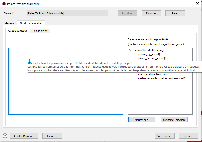

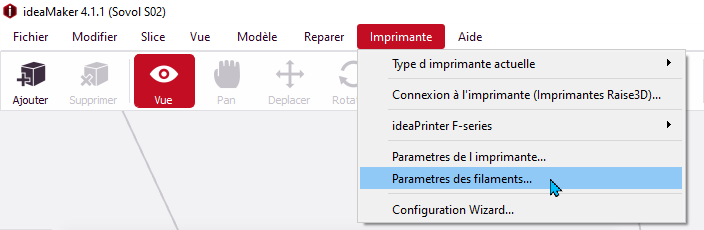

Invité Posté(e) Juillet 4, 2021 Partager Posté(e) Juillet 4, 2021 (modifié) Il y a 1 heure, Curlybis a dit : Visiblement, Cura marche de manière différente, vu qu'il y a un gcode par extrudeur, ce que ne propose pas ideamaker. Je vais m'en inspirer pour tester autre chose. Sur Ideamaker 4.1.1 tu peux ajouter du G-code de début et de fin dans les paramètres des filaments ce qui revient à peu près au même je pense que le G-code de début et de fin des extrudeurs sur Cura. ou [edit] en fait en théorie pas besoin de mettre l'extrudeur ni la température dans le gcode personnalisé puisque ça se configure au niveau des paramètres d'impression : (exemple de ) Gcode personnalisé de début des filaments : G92 E0 ;reset extruder distance G1 F2000 E93 ;load filament G92 E0 ;reset extruder distance (exemple de ) G-code personnalisé de fin des filaments : : G92 E0 ;reset extruder distance G1 F800 E-5 ;short retract G1 F2000 E-87 ;long retract G92 E0 ;reset extruder distance G90 Modifié (le) Juillet 4, 2021 par Invité Lien vers le commentaire Partager sur d’autres sites More sharing options...
Curlybis Posté(e) Juillet 4, 2021 Auteur Partager Posté(e) Juillet 4, 2021 il y a une heure, RSF62 a dit : Sur Ideamaker 4.1.1 tu peux ajouter du G-code de début et de fin dans les paramètres des filaments ce qui revient à peu près au même je pense que le G-code de début et de fin des extrudeurs sur Cura. [edit] en fait en théorie pas besoin de mettre l'extrudeur ni la température dans le gcode personnalisé puisque ça se configure au niveau des paramètres d'impression Effectivement! Pour la température, j'ai vu sur un tuto que, comme ideamaker n'est pas configuré pour le double extrudeur simple buse mais pour 2 têtes, au niveau de la gestion de la température, c'est compliqué, d'où le fait de le mettre directement dans le gcode. Ce que j'ai fait marche, donc ça me va bien. Faut juste se rappeler d'aller changer les paramètres dans le gcode si besoin au lieu de dans les paramètres de base. En fait, je viens de trouver la solution à mon problème. J'ai vraiment trop voulu me compliquer les choses... Au lieu de faire appel à l'extrudeur 1 en fin de Gcode, je n'ai juste qu'à demander de rétracter le dernier fil utilisé en gcode de fin... Que ce soit T0 ou T1, peu importe. Et puis, en début de Gcode pour le print suivant, je demande à pousser le T0 à fond. Comme ça, la buse est systématiquement dégagée à la fin. Problème résolu. (En théorie! Je vais tester la pratique demain mais, ça devrait marcher.) Lien vers le commentaire Partager sur d’autres sites More sharing options...
Invité Posté(e) Juillet 4, 2021 Partager Posté(e) Juillet 4, 2021 (modifié) il y a 56 minutes, Curlybis a dit : Effectivement! Pour la température, j'ai vu sur un tuto que, comme ideamaker n'est pas configuré pour le double extrudeur simple buse mais pour 2 têtes, au niveau de la gestion de la température, c'est compliqué, d'où le fait de le mettre directement dans le gcode. Sur la dernière version que j'ai téléchargé il y a une option dans les paramètres avancés de l'imprimante pour la double extrusion indépendante ( qu'il ne faut donc pas cocher dans ton cas ^^ ) : Pour la température tu peux utiliser les 'placeholders' {temperature_extruder1} {temperature_extruder2} dans ton gcode et ensuite tu auras qu'à définir la T° au niveau des paramètres d'impression. il y a 56 minutes, Curlybis a dit : Au lieu de faire appel à l'extrudeur 1 en fin de Gcode, je n'ai juste qu'à demander de rétracter le dernier fil utilisé en gcode de fin... Que ce soit T0 ou T1, peu importe. Je n'ai pas compris ton raisonnement.. comment tu vas faire pour savoir quel filament est engagé et donc lequel tu dois rétracter ? il y a 56 minutes, Curlybis a dit : J'ai vraiment trop voulu me compliquer les choses... Là je ne vais pas te contredire [edit] tu peux t'en sortir avec 8 lignes de Gcode voir - avec l'exemple que j'ai donné ci dessus .. Modifié (le) Juillet 4, 2021 par Invité Lien vers le commentaire Partager sur d’autres sites More sharing options...

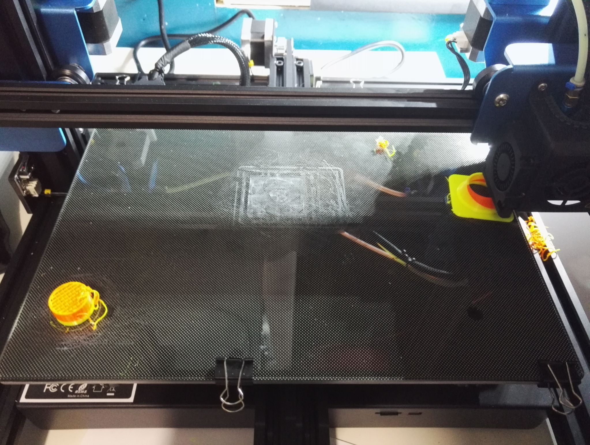

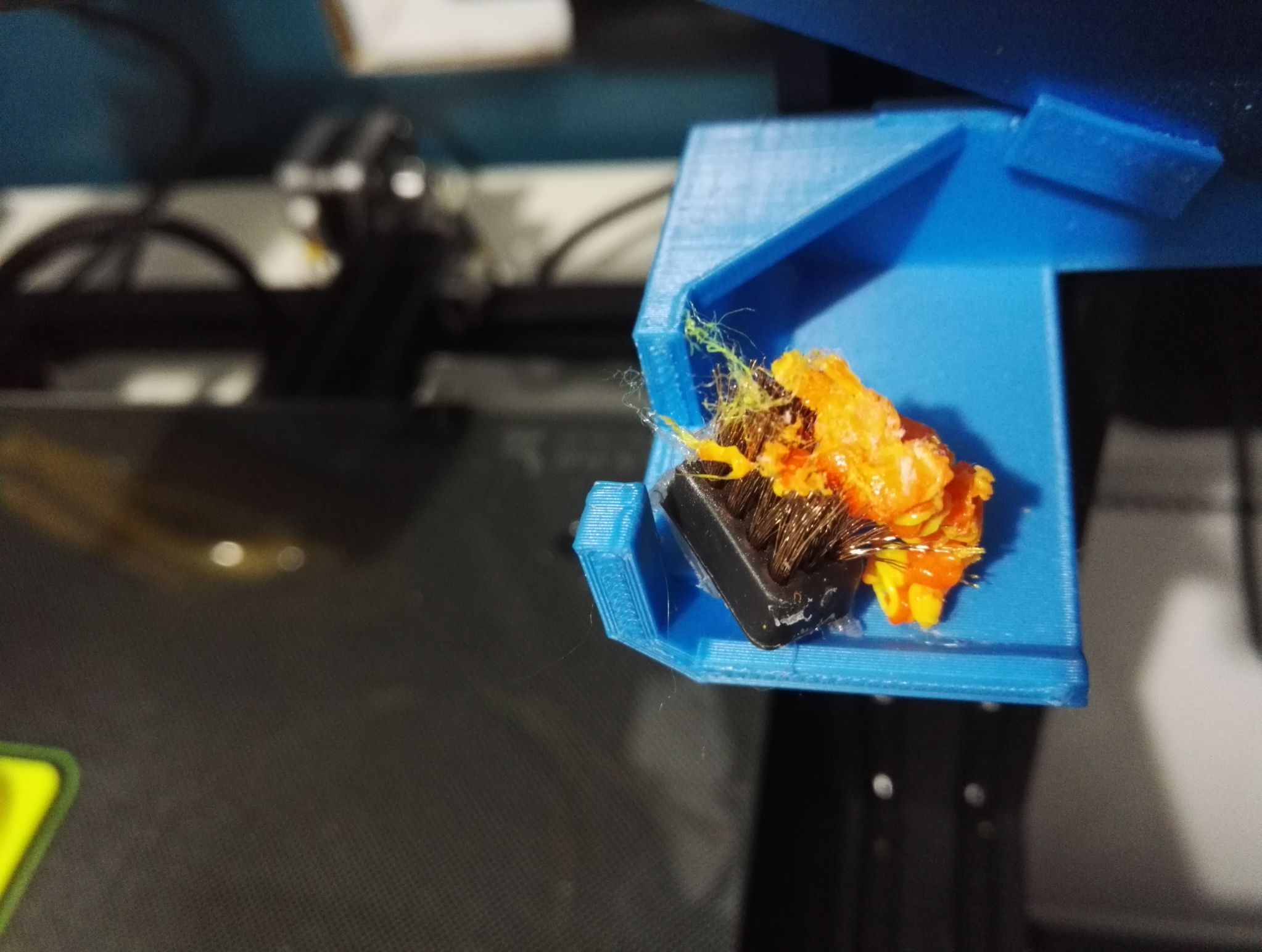

Curlybis Posté(e) Juillet 4, 2021 Auteur Partager Posté(e) Juillet 4, 2021 (modifié) Victoire!!! Ca y est, je suis satisfait de mon Gcode. Il ne me reste plus qu'à faire une balayette convenable parce que là, le fil a tendance à se coller à la buse. Au lieu de mettre une lamelle de silicone, il faut que je mette une sorte de brosse métallique. il y a 23 minutes, RSF62 a dit : et du coup pour le changement d'extrudeur pendant une impression tu fais comment avec ideamaker ? grace à ce Gcode dans Gcode de commutation des buses. ;commutation T{old_extruder} G92 E0 M211 S0 ; disable software endstops G1 F2000 Z10 G1 F2000 X312 ; aller a la purge G1 F2000 E-100 ; remonter le fil G92 E0 T{new_extruder} [if {new_extruder}=0] M109 T0 S200 ; temperature Ext1 [if {new_extruder}=1] M109 T1 S200 ; temperature Ext2 G1 F2000 E130 ; ressortir du fil du nouvel extrudeur G92 E0 G4 P2000 ; pause 2 secondes G1 F4000 E-5 ; retraction G92 E0 G1 F2000 X280 G1 F2000 X312 M211 S1 ; enable software endstops ;fin de commutation et à quelques autres réglages expliqués dans ce très bon tuto: Edit: J'ai oublié de vous dire merci pour votre aide! Modifié (le) Juillet 4, 2021 par Curlybis 1 Lien vers le commentaire Partager sur d’autres sites More sharing options...

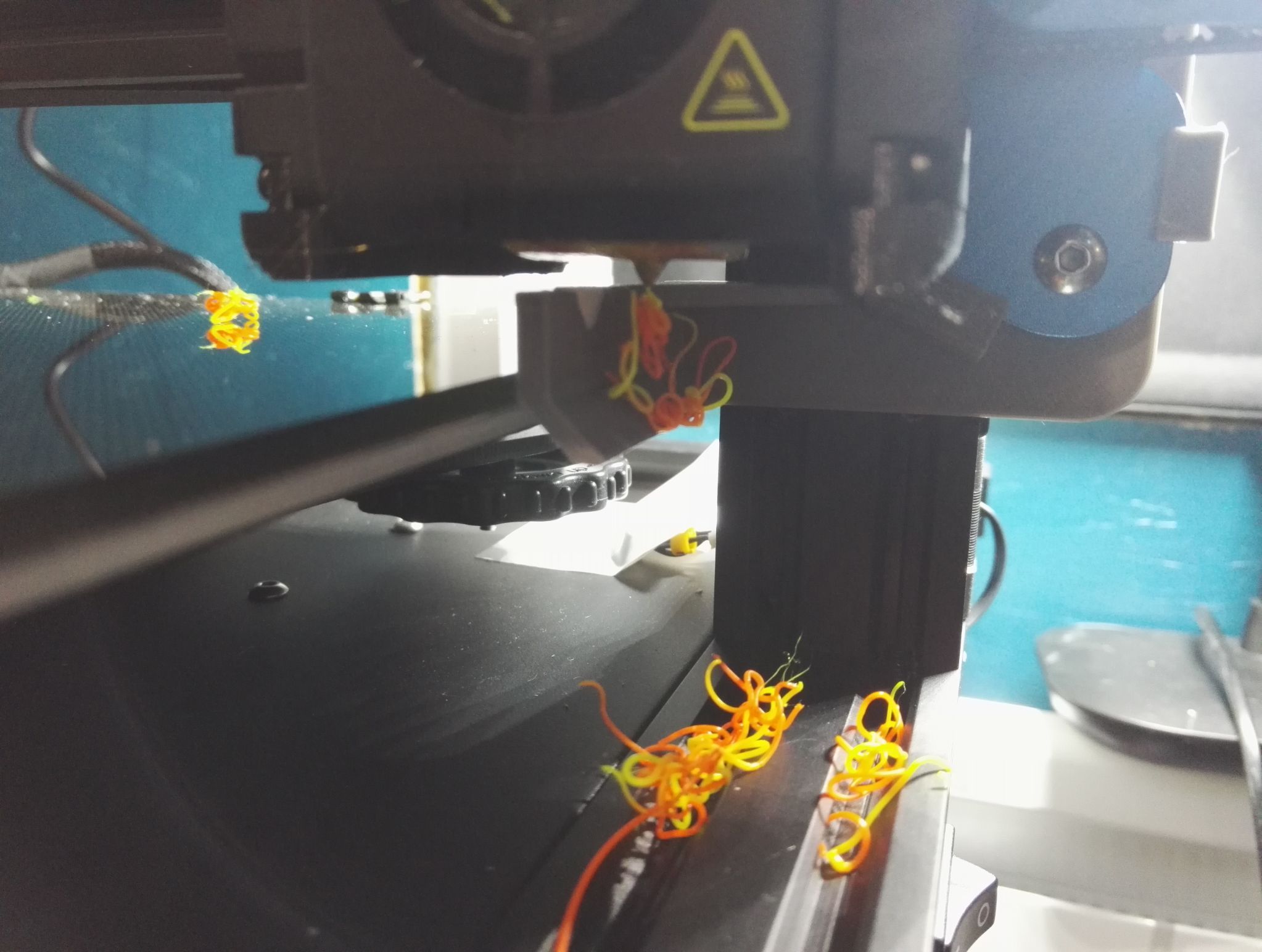

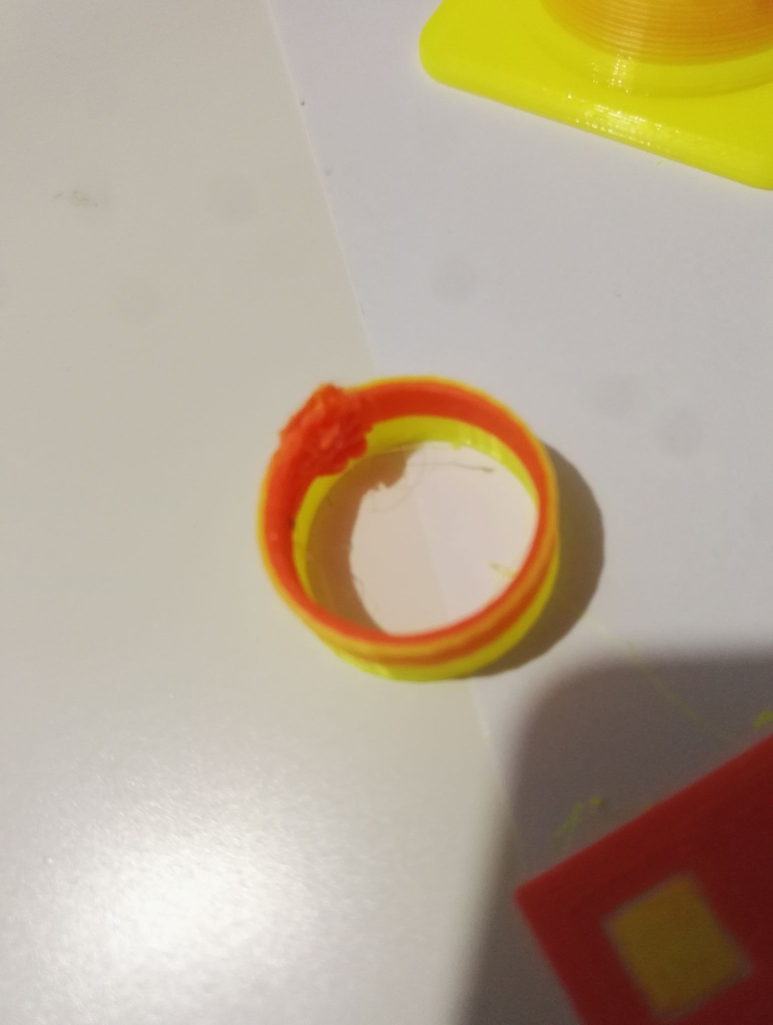

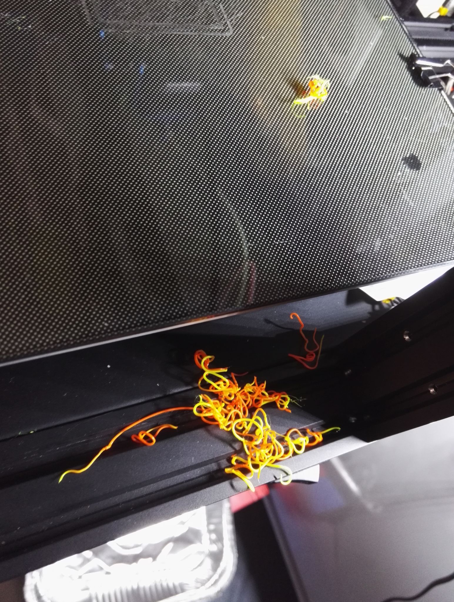

Curlybis Posté(e) Juillet 6, 2021 Auteur Partager Posté(e) Juillet 6, 2021 Bon ... Tout n'est pas résolu avec cette m... machine. Je fais ma purge sur le coté de la machine puis je balaye la buse, c'est un peu plus rapide qu'une grosse tour de purge. Mais, comme le fil, soit continue de couler, soit remonte trop si je le remonte, j'ai quand même besoin de faire une toute petite tour de purge pour ajuster. Seulement, au début de chaque couche de la tour de purge, il me dégueule une belle quantité de matière, ce qui, fatalement, fout la merde dans l'impression. Je n'ai absolument aucune idée de comment supprimer cette extrusion en trop clairement visible dans le Gcode. Ca ne correspond à aucun des paramètre d'ideamaker... Lien vers le commentaire Partager sur d’autres sites More sharing options...

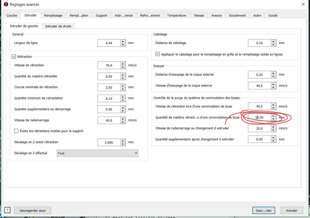

Curlybis Posté(e) Juillet 6, 2021 Auteur Partager Posté(e) Juillet 6, 2021 Voilà, je demande partout et puis ensuite, je trouve tout seul: Ils utilisent le terme "retraction" ce qui m'a induit en erreur... 1 Lien vers le commentaire Partager sur d’autres sites More sharing options...
Curlybis Posté(e) Juillet 8, 2021 Auteur Partager Posté(e) Juillet 8, 2021 Bon... Et bien en fait, c'était pas ça! Enfin, si, en partie. Cette commande, c'est bien demander de la rétraction de 10mm à la fin d'une couche avant le changement de couleur. Mais, du coup, il compense automatiquement cette rétraction en re-dégueulant ces 10mm en début de couleur suivante et ce, malgré le gcode personnalisé de commutation de buse. Donc, pas le choix que de les laisser. La solution, je redemander un G1 F1200 E-10 en fin de gcode de commutation. Autre problème à régler, lorsque j'envoie ma buse purger sur le coté de ma machine, parfois, le plastique reste collé à la buse, et c'est un gros risque d'échec. J'avais mis un bout de brosse métallique pour bien brosser la buse, mais, le plastique s'est accumulé dedans et m'a tout foutu en l'air. Une idée d'un système efficace? Lien vers le commentaire Partager sur d’autres sites More sharing options...
methylene67 Posté(e) Aout 7, 2021 Partager Posté(e) Aout 7, 2021 Salut @Curlybis, Deux choses : Je t'invite à regarder dans la section Tenlog, voir même à y poster ton soucis, car pas mal de possesseurs de la TLD-3 utilise Ideamaker en Idex Pour tes problèmes de filament, même si en théorie les brosses sont une bonne idée, en pratique c'est à moitié de la grosse merde pour la raison que tu as rencontré. L'idéal c'est d'utiliser des racleurs de buse, le filament ne s'accumule pas mais est "éjecté" de la machine, et cela fonctionne très bien. Lien vers le commentaire Partager sur d’autres sites More sharing options...
Curlybis Posté(e) Aout 7, 2021 Auteur Partager Posté(e) Aout 7, 2021 Merci @methylene67 pour ta réponse. Ma Sovol SV02 n'est pas une Idex, d'où la grosse particularité du truc car ideamaker n'est pas vraiment prévu pour. Je n'ai pas trop tenu ce post à jour car depuis, j'ai résolu tous mes problèmes. Ideamaker est maintenant bien configurer, j'ai effectivement remis un racleur avec du scotch alu où le plastique ne reste pas collé dessus et ca marche parfaitement. J'ai toujours besoin de faire une petite tour de purge mais, dans l'ensemble, je suis content du résultat de ce que je sors. Même si cette Sovol est vraiment une machine ... bas de gamme, que j'aurai du mal à recommander pour tout un tas de raison. Lien vers le commentaire Partager sur d’autres sites More sharing options...
