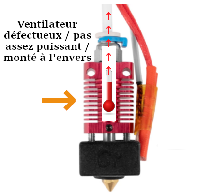

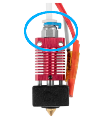

Invité Posté(e) Juillet 10, 2021 Partager Posté(e) Juillet 10, 2021 (modifié) Salut, j'ai déjà eu ce genre de soucis.. Moi aussi j'ai cru que cela venait de l'extrudeur mais en réalité c'était le ventilateur du radiateur de la hotend qui pour une raison X ou Y ne soufflait plus assez fort en étant branché sur une sortie PWM de ma carte mère. En gros quand le ventilateur du radiateur de la hotend ne fait plus son taf la chaleur remonte vers le tube PTFE.. le filament se réchauffe et devient mou et les rétractations ne font plus ou de moins en moins bien. Au bout d'un certain temps d'impression il commence à y avoir des problèmes d'extrusion ( le temps que le radiateur chauffe assez pour ramollir le filament ) et on se retrouve avec des sous-extrusions et/ou des sur-extrusions ( quand l'extrusion reprend après un demi-bouchage le surplus coule d'un coup ) et l'extrudeur qui claque / patine quand ça coince. C'est un problème assez facile à diagnostiquer avec un tachymètre laser ( vérifier que le ventilateur prend un nombre de tour suffisant pendant l'impression ) ou simplement en relevant la température du dessus du radiateur qui doit être à peine tiède. Voilà c'est juste une théorie à explorer quand on a des problèmes d'extrusion.. Le problème de la roue dentée de l'extrudeur j'y crois moyennement parce qu'il faut imprimer énormément pour en venir à bout.. des fois juste un petit nettoyage à la brosse acier c'est suffisant Modifié (le) Juillet 10, 2021 par Invité Lien vers le commentaire Partager sur d’autres sites More sharing options...

Solu Posté(e) Juillet 10, 2021 Auteur Partager Posté(e) Juillet 10, 2021 Il y a 5 heures, RSF62 a dit : Salut, j'ai déjà eu ce genre de soucis.. Moi aussi j'ai cru que cela venait de l'extrudeur mais en réalité c'était le ventilateur du radiateur de la hotend qui pour une raison X ou Y ne soufflait plus assez fort en étant branché sur une sortie PWM de ma carte mère. Du coup tu ne me dis pas comment tu as résolu ton problème. Nettoyage du ventilateur, remplacement, changement de l'emplacement du câblage ? J'ai interverti mes ventilateurs pour voir si le problème vient de là mais je n'ai pas encore eu le temps de tester. Je vais essayé de m'y mettre rapidement ce matin. Lien vers le commentaire Partager sur d’autres sites More sharing options...

Invité Posté(e) Juillet 10, 2021 Partager Posté(e) Juillet 10, 2021 il y a 12 minutes, Solu a dit : Du coup tu ne me dis pas comment tu as résolu ton problème. Nettoyage du ventilateur, remplacement, changement de l'emplacement du câblage ? J'ai interverti mes ventilateurs pour voir si le problème vient de là mais je n'ai pas encore eu le temps de tester. Je vais essayé de m'y mettre rapidement ce matin. oui c'est vrai j'ai zappé.. J'ai branché mon ventilateur en direct sur l'alimentation ! Lien vers le commentaire Partager sur d’autres sites More sharing options...
