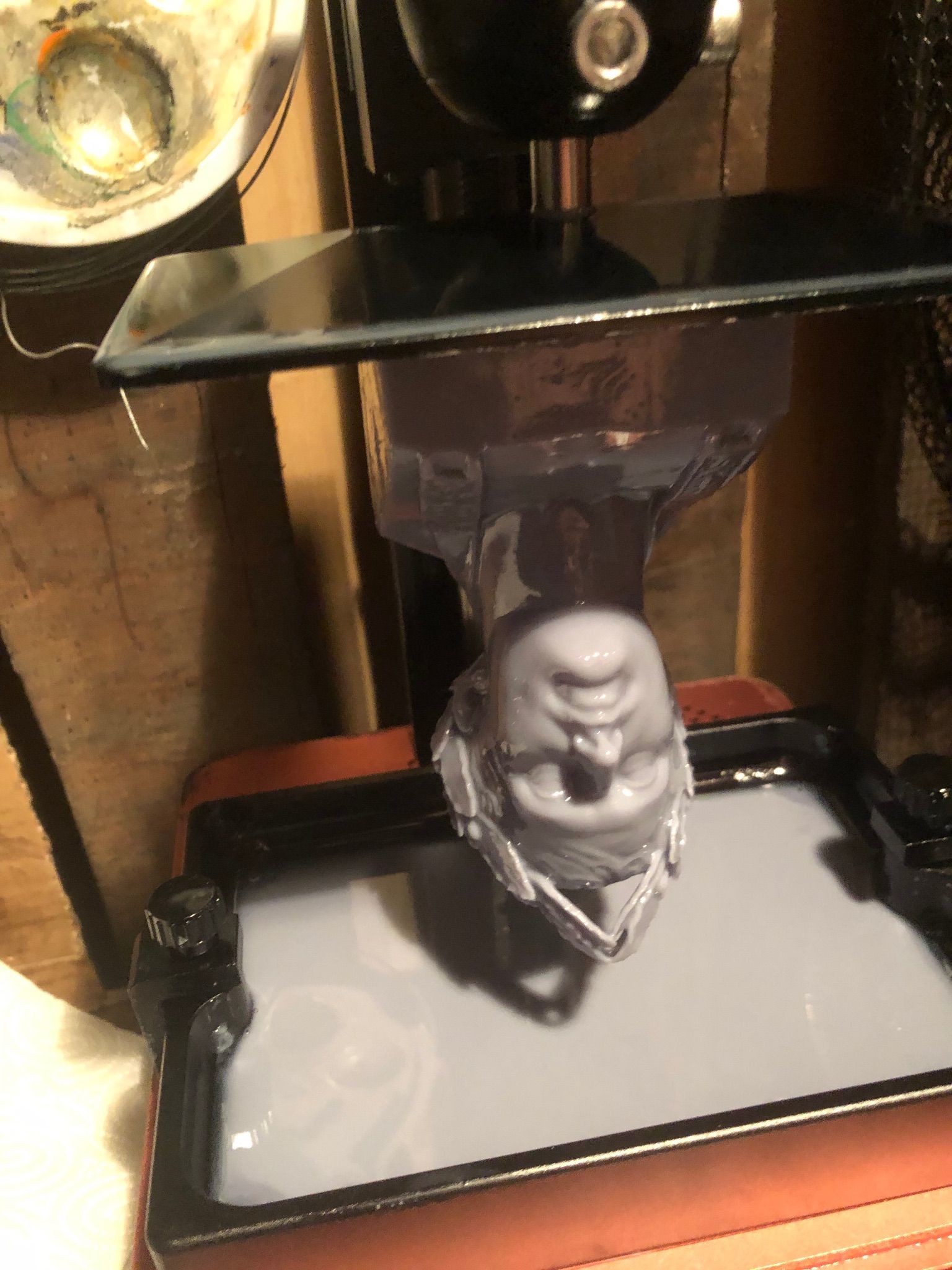

MaxFoub Posté(e) Juillet 15, 2021 Partager Posté(e) Juillet 15, 2021 Bonjour, Après une utilisation intensive, relativement sans problème, voila 3 semaines que je n'arrive plus à terminer une impression sur mon elegoo mars pro. L'impression débute bien, la base se fixe convenablement sur le socle, mais inévitablement, au bout de quelques slices (aléatoire), l'impression semble se ramollir, et colle sur le FEP. La base est imprimée mais le dessus ressemble à une miniature de paysage montagneux . Idem avec résine neuve, changement de FEP, modif des réglages dans chitubox, essaie sur model simple, réglage du Z... Rien n'y fait. J'en suis a penser à une défaillance matériel... Quelqu'un a-t-il une idée ? Merci d'avance. Lien vers le commentaire Partager sur d’autres sites More sharing options...
didoff Posté(e) Juillet 15, 2021 Partager Posté(e) Juillet 15, 2021 Bonjour, Je ne sais pas ce que tu entends par utilisation intensive, mais il est possible que ce soit l'écran LCD qui flanche... Lien vers le commentaire Partager sur d’autres sites More sharing options...
MaxFoub Posté(e) Juillet 15, 2021 Auteur Partager Posté(e) Juillet 15, 2021 Bonjour Didoff, Pour répondre à ta question, j’ai la machine depuis novembre 2020, et il lui est arrivé de fonctionner 24/24 sur une dizaine de jour. sais-tu comment juger si l’écran est fatigué ? Révélation Lien vers le commentaire Partager sur d’autres sites More sharing options...
didoff Posté(e) Juillet 15, 2021 Partager Posté(e) Juillet 15, 2021 (modifié) @MaxFoub Non... Normalement l'écran LCD est prévu pour durer un peu plus de 2000 heures...Il est possible vu ton rythme d'impression que tu n'en soit pas très loin... Modifié (le) Juillet 15, 2021 par didoff Lien vers le commentaire Partager sur d’autres sites More sharing options...
MaxFoub Posté(e) Juillet 15, 2021 Auteur Partager Posté(e) Juillet 15, 2021 Merci Didoff. j’ai bien dépassé les 2000 heures… je vais étudier étant donné le prix de l’Elegoo si un remplacement est possible ou vaut le coup. merci à toi. Lien vers le commentaire Partager sur d’autres sites More sharing options...
didoff Posté(e) Juillet 15, 2021 Partager Posté(e) Juillet 15, 2021 @MaxFoub L'écran LCD pour la Mars2 pro est à 33 euros chez Amazon... Et ça se remplace très facilement. Lien vers le commentaire Partager sur d’autres sites More sharing options...
MaxFoub Posté(e) Juillet 16, 2021 Auteur Partager Posté(e) Juillet 16, 2021 Salut. oui j’ai vu sur Amazon et les tutos de remplacement. Ça n’a pas l’air sorcier. ce qui m’inquiète, c’est que je ne vois pas de pixel mort. Lien vers le commentaire Partager sur d’autres sites More sharing options...
SoG Posté(e) Juillet 16, 2021 Partager Posté(e) Juillet 16, 2021 Peut être pas de pixel mort directement, mais simplement une "fatigue" de l'écran à certains moments et voila pourquoi la suite de l'impression se fait mal Lien vers le commentaire Partager sur d’autres sites More sharing options...
MaxFoub Posté(e) Juillet 16, 2021 Auteur Partager Posté(e) Juillet 16, 2021 Bonsoir, Je dois recevoir demain mon nouvel écran et je vais changer mon FEP (déjà fait mais je tente « peau neuve » complète). suivi de nouveaux réglages qui vont bien. je vous tiens au courant de la suite. merci à vous. Lien vers le commentaire Partager sur d’autres sites More sharing options...
didoff Posté(e) Juillet 17, 2021 Partager Posté(e) Juillet 17, 2021 @MaxFoub Comme le dit @SoG c'est peut être l'écran qui est fatigué...Tu nous dis ce qu'il en est une fois que tu auras changé l'écran... Lien vers le commentaire Partager sur d’autres sites More sharing options...
MaxFoub Posté(e) Juillet 17, 2021 Auteur Partager Posté(e) Juillet 17, 2021 Ok, écran changé. aux tests d’exposition, je ne vois vraiment pas de différence avec l’ancien, mais ce n’est que sur une dizaine de secondes. FEP changé. je viens de lancer un travail de 12h. résultat demain. si avant… Pas bon Lien vers le commentaire Partager sur d’autres sites More sharing options...
MaxFoub Posté(e) Juillet 18, 2021 Auteur Partager Posté(e) Juillet 18, 2021 Bonjour, C’était donc bien l’écran LCD. Première impression réussie depuis plus de 3 semaines. merci pour vos conseils. 2 Lien vers le commentaire Partager sur d’autres sites More sharing options...
