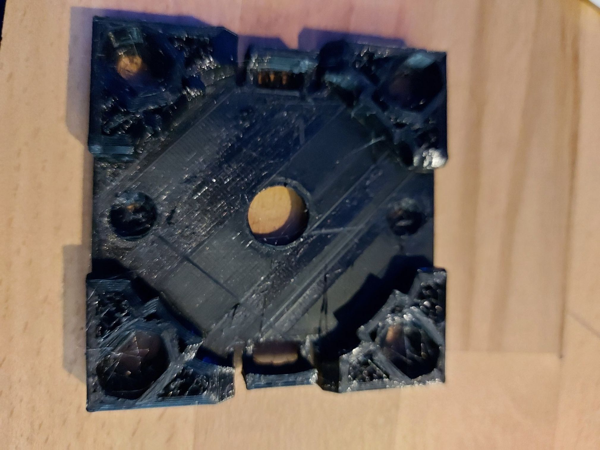

fred52120 Posté(e) Juillet 16, 2021 Partager Posté(e) Juillet 16, 2021 Bonsoir à toutes et à tous j'ai un soucis, et je n'arrives pas à régler ceci correctement, ça concerne du Petg " classic", j'ai une bobine de Eryone en noir, et ca me fait des cheveux d'anges, mais un truc de fou, peut être que cela vient de la bobine ( en plus d'être un peut merdique car le filament se croise souvent dedans et du coup me fait quelques frayeurs parfois ...) j'utilise aussi du Petg carbon de chez Form Futura, par contre là aucun soucis... mais étant carbon, il est beaucoup moins dense ... Est que pour les possesseurs de 4 max ou V2 vous avez des soucis d'impression pas belle du tout ? pour info, je suis sous cura, et j'imprime à environ 200 °C ( suite à une tour de température) au lieu des 230 indiqué par le constructeur. voilà le dernier print testé, une catastrophe !!!! ps: comment imprimez vous l'abs? car wrapping a fond même avec de la laque Lien vers le commentaire Partager sur d’autres sites More sharing options...
Idealnight Posté(e) Juillet 16, 2021 Partager Posté(e) Juillet 16, 2021 au début tu parles de petg et à la fin abs ^^? Sinon controler l'extrudeur (test des 120mm) pour vérifier qu'il n'y a pas sur extrusion avec ce filament. Peut-être est-il humide ? 2/3/4h au four à 40° max. Ta rétraction ? Ta ventilation ? Rien ne coute de tester une température plus haute, 200 pour du PETG me semble faible et si ça se trouve tu fais de la sous extrusion et un filament qui suinte au lieu de couler. Chaque filament est différent donc les effets obtenus le sont aussi Lien vers le commentaire Partager sur d’autres sites More sharing options...
fred52120 Posté(e) Juillet 16, 2021 Auteur Partager Posté(e) Juillet 16, 2021 pour le petg,à tester avec plus de température alors humidité, j'ai un boitier de séchage sunlu rétraction de 2 mm a une vitesse de 40, ventilation actuellement sans, extrusion à tester, mais ok sur les autres matières pour l'abs, je demande du conseil aussi car j'ai du wrapping à fond les ballons Lien vers le commentaire Partager sur d’autres sites More sharing options...
Idealnight Posté(e) Juillet 17, 2021 Partager Posté(e) Juillet 17, 2021 (modifié) Pour faire l'abs ta machine est dans un caisson ? sinon se sera compliqué ^^ Tu es en direct drive ? Un peu de ventilation après les 2/3 premières couches pourrait peut-être résoudre les fils d'ange. Commences avec 25% a a troisième couche Modifié (le) Juillet 17, 2021 par Idealnight 1 Lien vers le commentaire Partager sur d’autres sites More sharing options...
fred52120 Posté(e) Juillet 17, 2021 Auteur Partager Posté(e) Juillet 17, 2021 oui c'est une 4 promax anycubic ok à essayer Lien vers le commentaire Partager sur d’autres sites More sharing options...
Idealnight Posté(e) Juillet 17, 2021 Partager Posté(e) Juillet 17, 2021 J'ai édité mon dernier message la ventilation après (et pas avec comme je l'avais écris ^^) les 2/3 premières couches Lien vers le commentaire Partager sur d’autres sites More sharing options...
fred52120 Posté(e) Juillet 17, 2021 Auteur Partager Posté(e) Juillet 17, 2021 j'ai lancé un print sur l'ender3 bed à 70 et température à 205, ca à l'air d'aller là je verrais bien ce soir le pièces finies Lien vers le commentaire Partager sur d’autres sites More sharing options...
