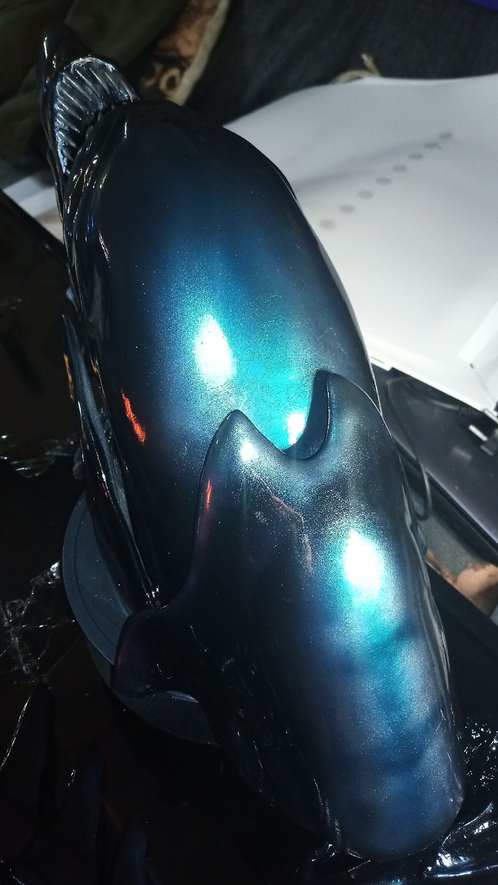

maccoa Posté(e) Juillet 17, 2021 Partager Posté(e) Juillet 17, 2021 Bonjour. je cherche une peinture de ce style pour aérographe . j'aimerais une couleur bien noir avec des reflets vert. vous connaissez une marque s'en rapprochant ? ou un procédé pour arriver à quelques chose de similaire . Lien vers le commentaire Partager sur d’autres sites More sharing options...
papagalak Posté(e) Juillet 18, 2021 Partager Posté(e) Juillet 18, 2021 @maccoa, Dans le monde de la RC on utilise des peinture nacrée du style. Série sparkle, de jolis effets Lien vers le commentaire Partager sur d’autres sites More sharing options...
Ironblue Posté(e) Juillet 18, 2021 Partager Posté(e) Juillet 18, 2021 (modifié) Pourquoi tu ne commande pas celle que tu as mit en photos en pot, les peintures voiture/moto passe très bien dans les aéros https://www.stardustcolors.com/gamme-black-interference/1142-peinture-nacree-black-interference-kit-2l.html ou tu va voire directement un carrossier, tu lui en demande un échantillons. Si tu veut vraiment de le peinture "spéciale" aèro tu peint en gris métallisée puis tu passe des couches (nombre suivant la nuance que tu veux obtenir) avec de la peinture verte translucide. https://www.aerographediscount.fr/esthetique/404-set-metalic-procolor-67040.html https://www.aerographediscount.fr/esthetique/403-set-transparent-procolor-67020.html voila ce que ça peut donner, tu peut faire un peu prés ce que tu veux faut juste y aller doucement et voir ce que ça donne au fur et à mesure. Modifié (le) Juillet 18, 2021 par Ironblue Lien vers le commentaire Partager sur d’autres sites More sharing options...
maccoa Posté(e) Juillet 18, 2021 Auteur Partager Posté(e) Juillet 18, 2021 merci pour les liens et le astuces . je débute l'aero enfin je débute la peinture plutôt . j'ai un aero chinois dont j'ai poli l'aiguille. j'ai un ptit projet de lampe de chevé avec un xénomorphe , mais pour le moment je fais des essais de ce genre . Lien vers le commentaire Partager sur d’autres sites More sharing options...
